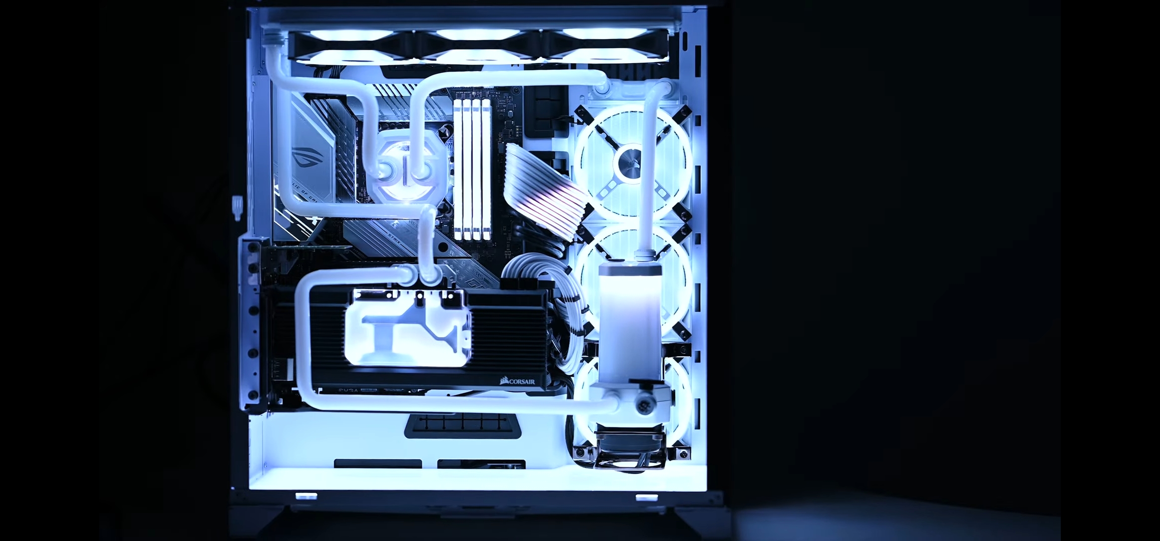

Ich wollte das so haben wie dieses Build im Foto.
Das ist jedoch eine O11 Dynamic XL, und eine 2080Ti. Was ich meinte ist ob in der normalen
O11 Dynamic mit einer wassergekühlten rtx 3080 und eine XD5 pumpe das gleiche Layout wie im Foto möglich wäre. Ich habe noch nie ein wassergekühltes Build zusammengetan, tut mir also leid falls manche Wörter, die ich benutzt habe vielleicht nicht ganz die richtige waren.

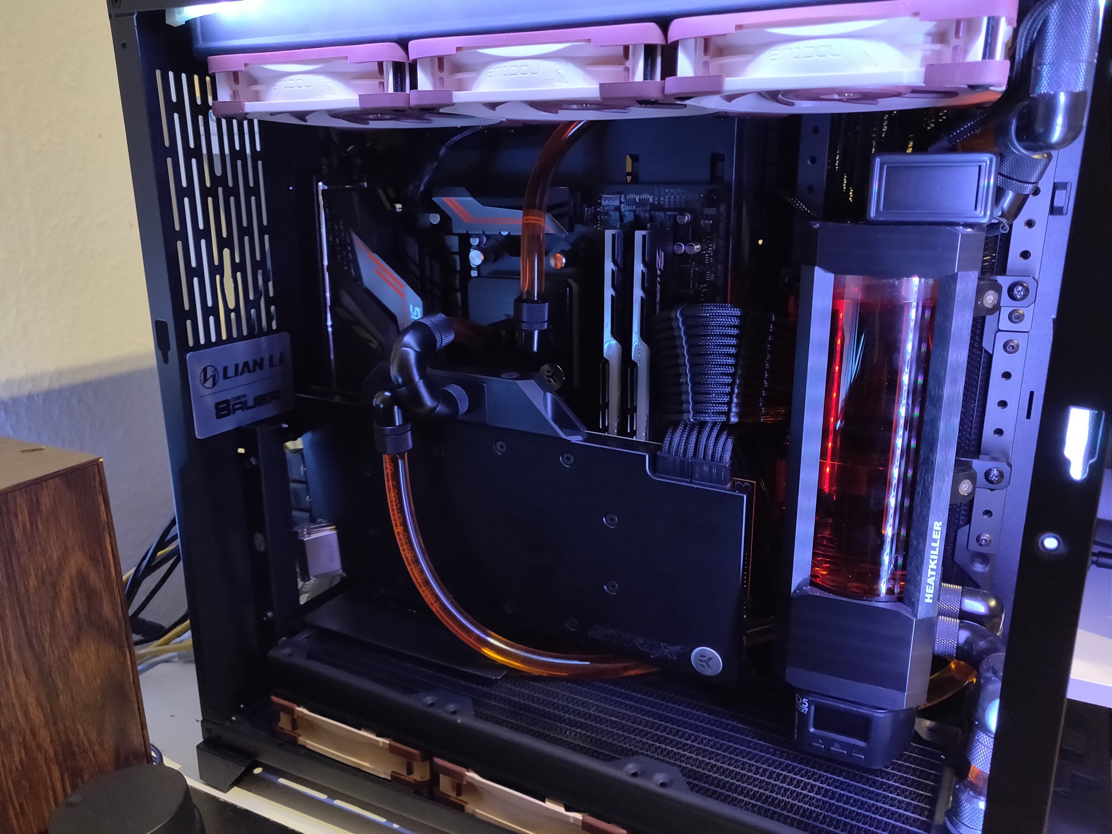

Meine alte Vega 64 musste ich mit Wasserblock auch vertikal montieren weil das Gehäuse nicht tief genug war. Deine Karte ist 1mm breiter und der Wasserblock wird genauso Platz für G1/4 brauchen solange Alphacool nicht spezielle Terminals anbietet.
Wie auf dem Screenshot ist das aber machbar, wirst nur unten etwas weniger Platz haben weil das Motherboard beim O11 Dynamic weiter unten montiert ist. Ist einfach nur weniger Leeraum. Aber vertikale GPU & Reservoir daneben funktioniert, hatte ich genauso in dem Gehäuse.

Das Reservoir ist eine Heatkiller-Tube, 7cm breit während laut Geizhals das XD5 Reservoir 8cm breit ist.
Wenn du das AGB nicht zentriert auf dem Radiator befestigen willst könnte es vielleicht funktionieren, aber ich würde es persönlich nicht drauf anlegen.
