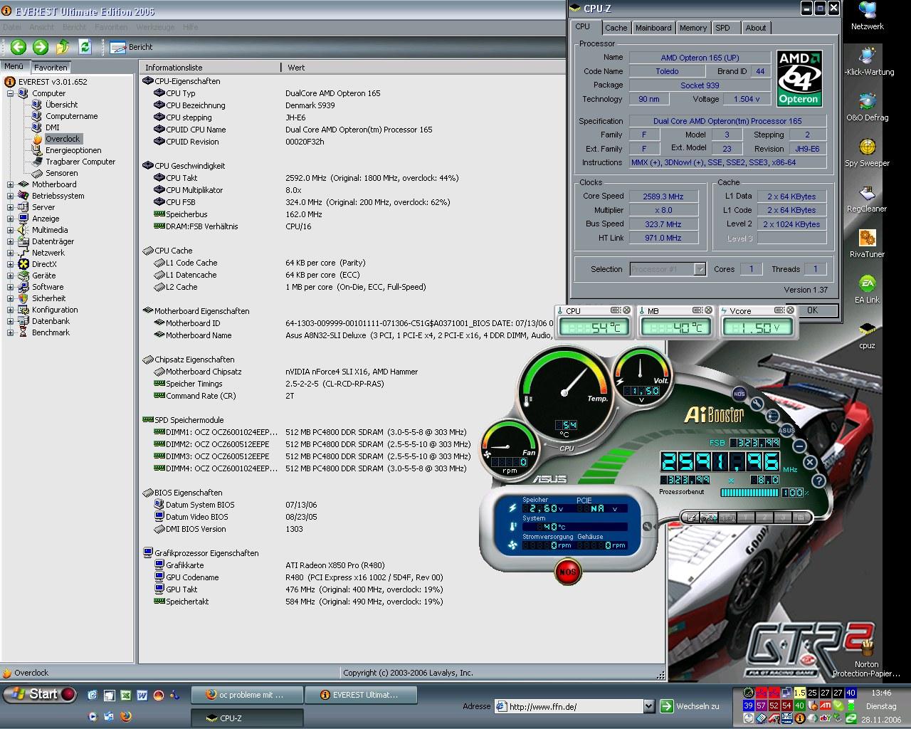

diese erklärung hats gebracht denn auch ich habe jetzt dieses Board.
Aber wer kann mir erklären weshalb die Spannung so ungenau ist?
Habe die CPU Spannung auf 1.3 Volt gestellt sind aber tatsächlich schon 1.5 Volt.
Ist das normal ?
Hier meine Enstellungen, bzw. das Ergebniss
http://666kb.com/i/ajmrf3bv66v6ac5lx.jpg
Nur den HT Link Teiler musste ich auf 3 stellen da sonst übertaktet.
Ob der Speicher so okay ist muss ich noch testen.
Auf 133 gehts - auf 200 nicht 166 und 188 noch keine Ahnung.
Jemand erfahrungswerte?
Gruß und danke an alle für die Hilfe
Andreas
Zuletzt bearbeitet von einem Moderator: (Unnötiges Zitat , Überflüssige !!!/??? und Übergroßes Bild entfernt.)
mein board hat anfangs den selben mist gebaut. geh mal ins asus forum und such nach a8n32 oc oder overclocking problems dann wirst du nen link finden der dir sagt du sollst zwei einstellungn ändern. das eine ist usb dos support oder so. ich weiß es grad net genau. aber das ist angeblich ein bekannter bug. nachdem ich das berücksichtigt hatte ging das ocen bei mir prima! ich hoff das hilft dir
wegdaichkomme schrieb:
Aber wer kann mir erklären weshalb die Spannung so ungenau ist !!??
Ist das normal ?
Kann es sein das du CPU Overvoltage Aktiviert hast ? Anders kann ich mir das nicht erklären.
Die A8N32 Board's haben sehr schwankende Vcore Werte, allerdings beläuft sich das stets im 0.05v Bereich.
Und Overvolten tun die Boards zwar auch, aber nicht um 0.2v (es sei den man aktiviert CPU Overvoltage (+0.2v)) wie in deinem Fall.
Wenn ich bei mir auf 1.35v stelle, liegen ca. 1.375v an (schwankt immer ein wenig zwischen 1.362,1.375,1.392).

:volllol: Danke Jungs genau das war das Problem - CPU Overvoltage muß aus !!!
...gesagt, getan und alles läuft wie es soll !!!
