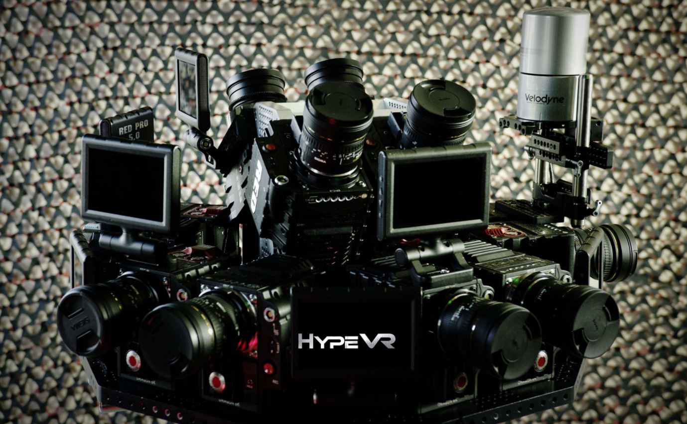

ich weiß noch, vor 3 Jahren hat Intel ja sowas auf einer Konferenz demonstriert
deren "Rig" sah so aus: 14 RED Kameras auf nem Stativ
sind 14 6k RED-Kameras
die mti 90fps aufzeichnen
jeder "Frame" der erzeugt wird kommt so auf 3 GB (!)
fürs verarbeiten und komprimieren hatten die eine mobile Server-Plattform (nen LKW mit Rechenzentrum hinten drauf) mit vor Ort !
für 40 Sekunden Video braucht es mehrere Terrabyte an Daten !

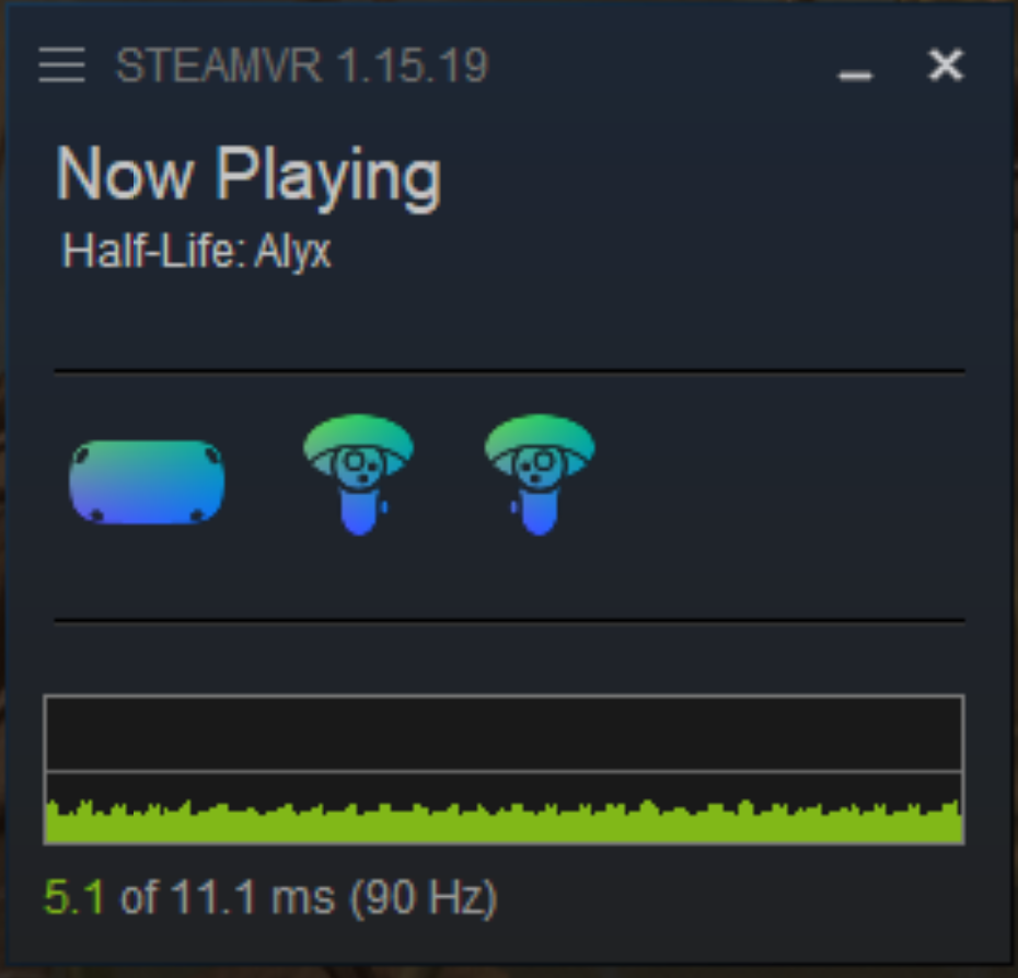

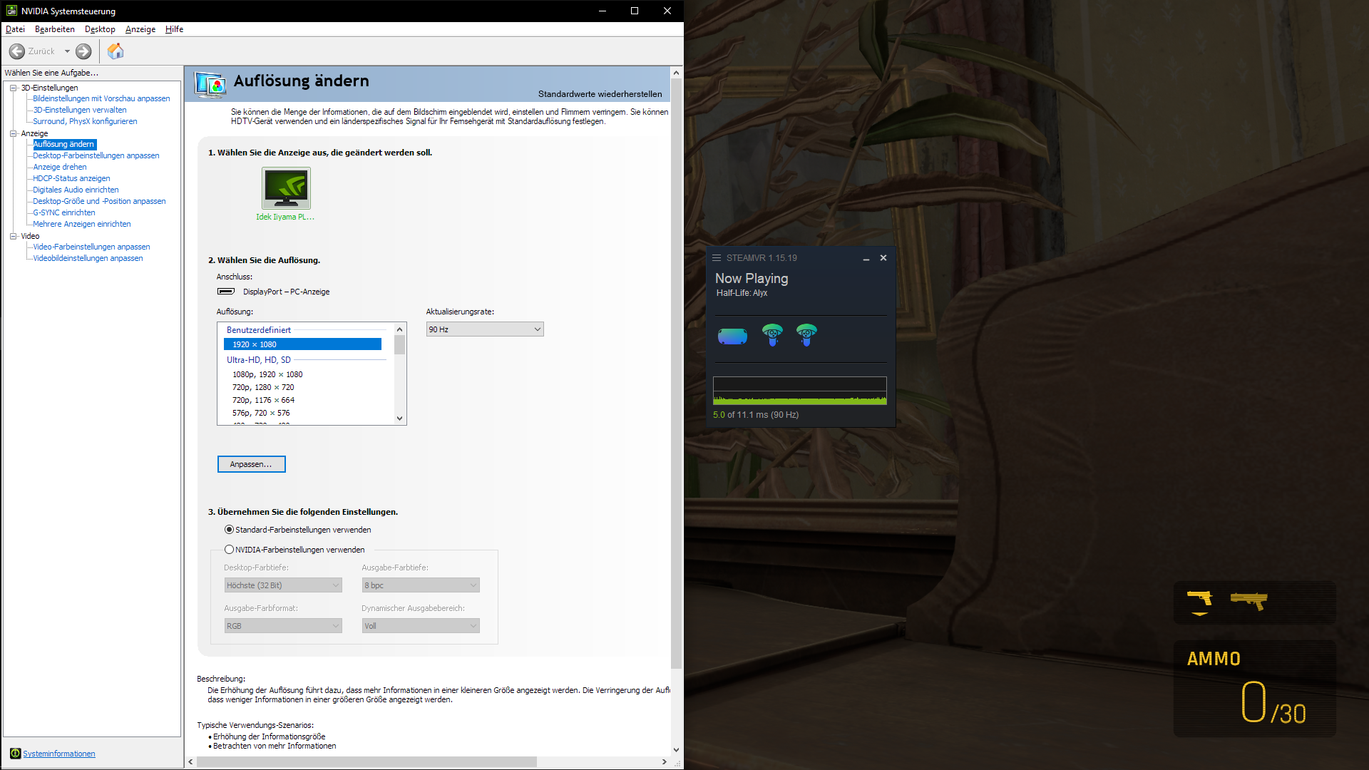

Oh wow, ich hab zufällig das Problem meiner problematischen Frametimes entdeckt, nachdem 1080p@60Hz mir die FPS auf 60 limitiert haben, es hing mit der Monitorbildwiederholrate zusammen. Ich hab immer optimal resolution gewählt, bei der nativen Desktopauflösung von 3440x1440@144 hab ich zusätzlich Frames verloren. Und als Standardeinstellung wählt Virtual Desktop bei mir 1080p@100Hz. Da sehen die Frametimes so aus.
vergrößert

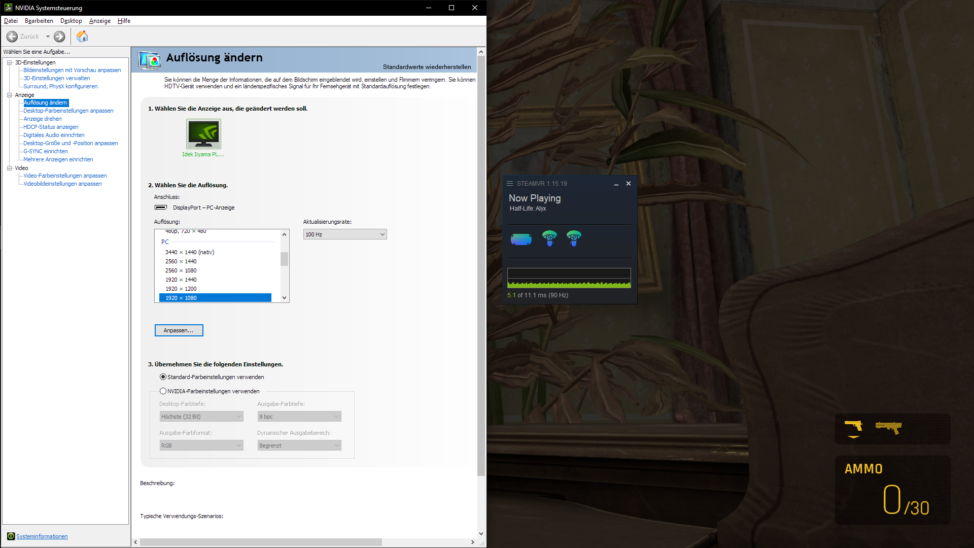

Jetzt hab ich mal das ganze mit 1920x1080@90Hz getestet, tadaaa
vergrößert
Man hat sauber 90FPS und trotzdem ruckelts, und das wird find ich viel zu wenig Beachtung geschenkt.
Edit: Ich hab auf Reddit auch nochmal einen Post erstellt, da bin ich noch mehr Kombinationen durchgegangen, alles reproduzierbar. Würde mich nicht wundern, wenn man damit auch die Frametime mit anderen Headsets verbessern könnte. Leider hat sich bis jetzt noch keiner gefunden der es bestätigt/widerlegt.
