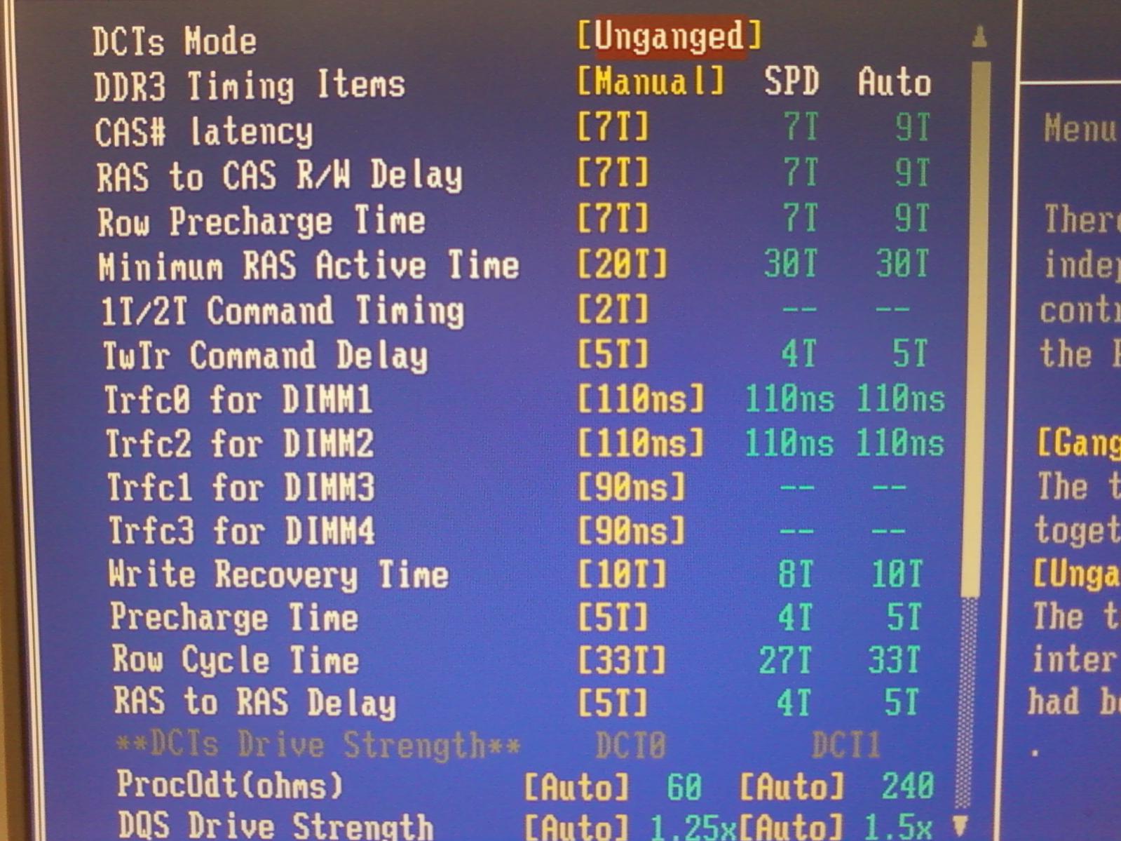

Hab jetzt bei den OCZ3P1333LVAM2G die Timings manuell eingestellt. Läuft bis jetzt mit 1.60V und 7-7-7-20-33 2T einwandfrei. Da gibts aber noch einiges anderes umzustellen wie z.B. irgendwas mit 110NS und 90NS. Hab davon aber auch keine Ahnung.:lol:

Da gibt es noch einiges das man umstellen kann.
Aber das heißt nicht daß man das auch tun muß!
Bei den ersten 5 Timings ist es ja noch schön daß sie auf selbigen laufen weil man dafür meist einen Aufpreis bezahlt hat.
Bringen tut es wenig und bei den Restlichen bringt es noch weniger.
Aber wegen der Bedeutung:
http://www.tweakers.fr/timings.html
