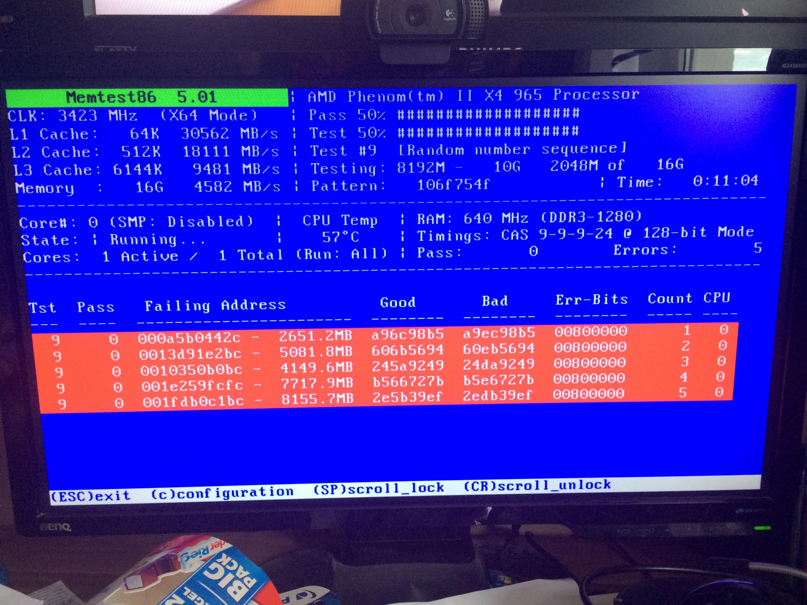

Weiter gegoogelt wurde ich aufmerksam auf den Memtest86+. Diesen habe ich 1,5 Stunden laufen lassen und kam bereits da schon zu folgendem Ergebnis:
Was soltle ich jetzt am besten tun? Jeden Ramriegel in jedem Slot einzeln testen?

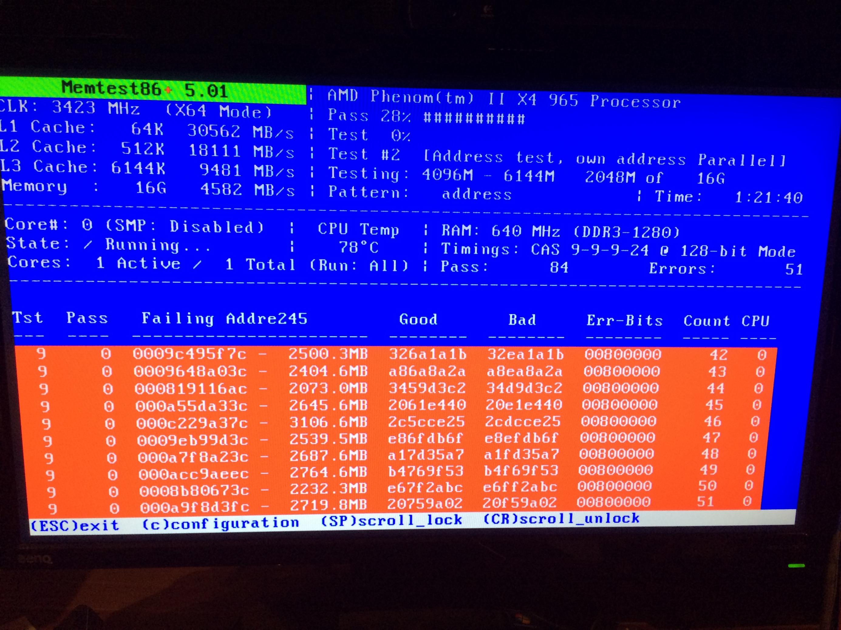

Ja, defekt, jeden RAM einzeln testen, wobei du schon sehen müsstest, welches Modul es vermutlich ist, da die Fehler meistens ab einem gewissen MB-Punkt auflaufen werden.
Ganz genau das ;). Sobald auch nur ein Fehler kommt, kannst du den Test abbrechen und den Riegel beiseite legen.

also... ich habe jeden Riegel einzeln getestet, da kamen KEINE Fehler, erst, wenn ich alle 4 Riegel auf einmal testete kamen diese Fehler im Test 9:
Ich habe Corsair DDR3 16GB(4x4) 1333MhZ.
Mainboard: GIGABYTE GA-990FXA-UD3 <- Standardwerte, nichts übertaktet oder sonstiges.
CPU: AMD phenom II X4 965 <- ebenfalls standardwerte

Im BIOS bei Vollbestückung aller RAM-Bänke =
DRAM Configuration > 1T/2T Command Timing = 2T
wenn das nicht funktioniert > zusätzlich > DRAM Voltage Control = 1,55V-1,60V einstellen
und / oder
Trfc0 for DIMM1, DIMM3 = 160 oder 320
Trfc2 for DIMM2, DIMM4 = 160 oder 320
Ich glaube es liegt am mainboard. Habe jetzt jeden Riegel in jedem Slot versucht und immer bei Slot 2 kommen die Fehler.
D.h wohl neues mainboard, oder?
Wenn es zwei "KITs" sind - RAM in DDR3_1 und DDR3_2 (rechts und dritte von rechts/zweite von links)
sie müssen korrekt eingesetzt sein ! (Auf die Kontakte achten!!)
Die anderen beiden DDR3_3 & DDR3_4
dass ausgerechnet die RAM-Bank zwei (Slot) einen Fehler haben soll ist nicht unbedingt anzunehmen -
versuche es wie bereits beschrieben -
Genau so getan wie oben, selbe Problem immer noch bei Slot 2.
...und dieses bei allen RAM-Modulen ?
Die RAM-Bank mit einem flachen Pinsel "säubern"
