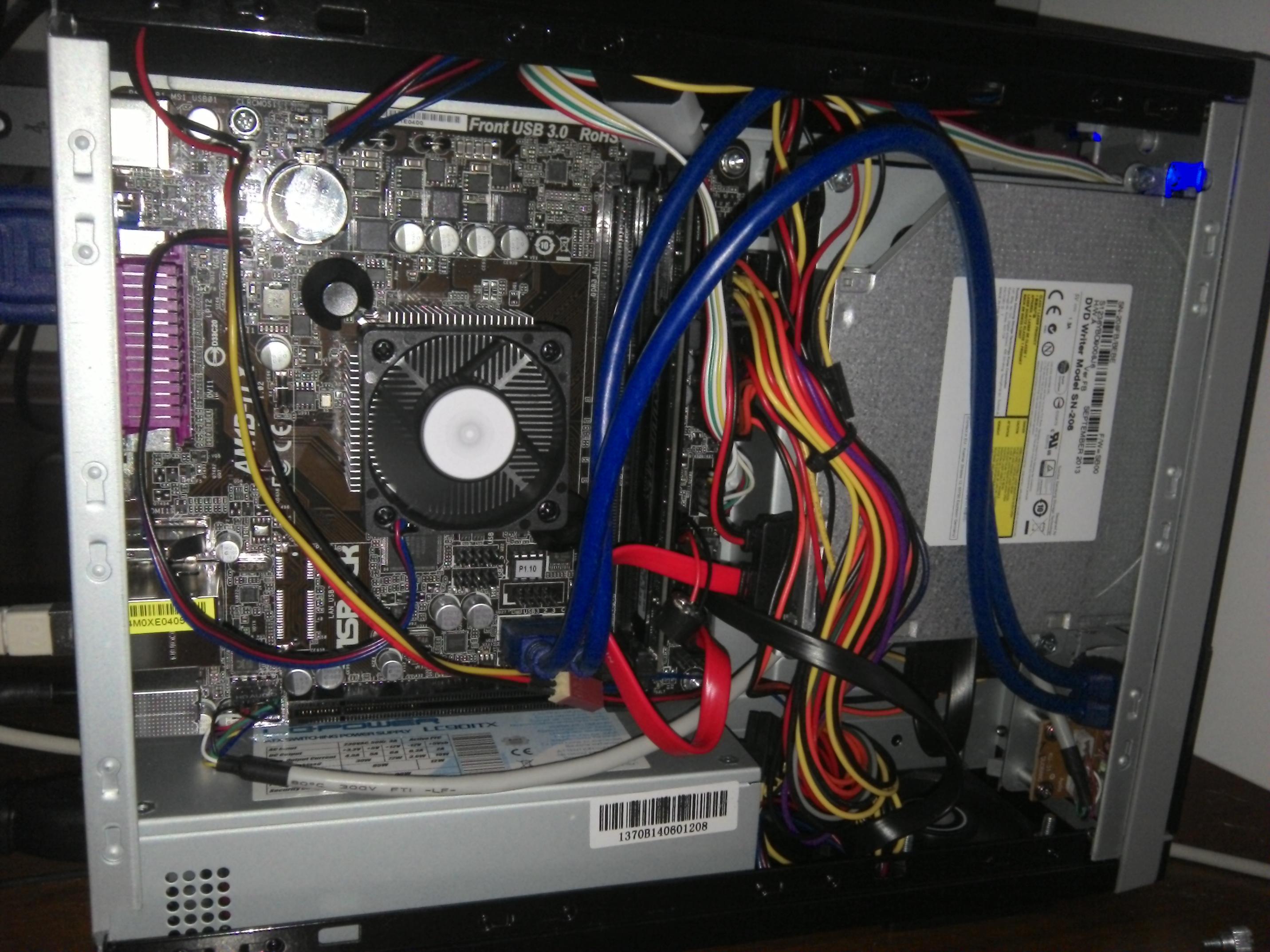

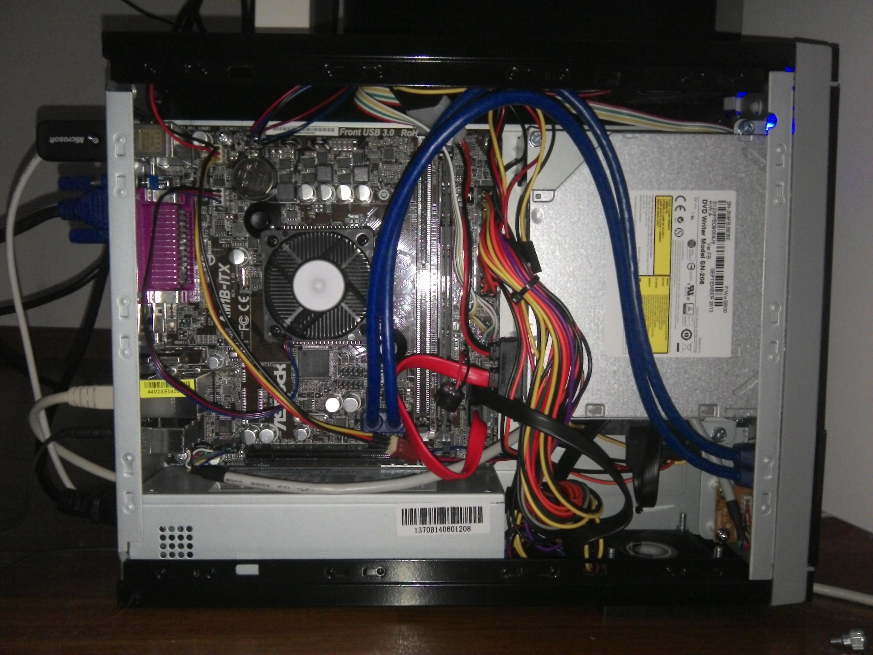

Könntest noch ein paar Bilder vom Innenleben machen,oder anders gesagt einfach ohne Deckel?!
@kusa: Na wenn man schon die Möglichkeit hat :freaky:
@Casi: Gerne, Bilder sind unten. Und ich hatte das Teil als Alternative überlegt, aber wollte dann (zumal es ja auch für wen anderen ist), dass der PC bei vertretbarem Preis möglichst perfekt ist; in Anbetracht der OC-Mgls. würde ich mich jetzt aber vllt. anders entscheiden.

Und DANKE,sehen gut aus die Bilder.
Das Netzteil ist passiv?!
Der CPU Lüfter sitzt auch direkt über den Lüftungsschlitzen?!
Hmmm mal sehen ob ich mir das auch mal zulege.........:rolleyes:
Das fix verbaute Netzteil hat einen etwa 60mm großen Lüfter in der Mitte unten und Lüftungslöcher unten, hinten und seitlich. (Die seitlichen sieht man im Bild.)
Der CPU-Lüfter ist zu 3/4 unter den Lüftungsschlitzen (also nicht perfekt aber ok).

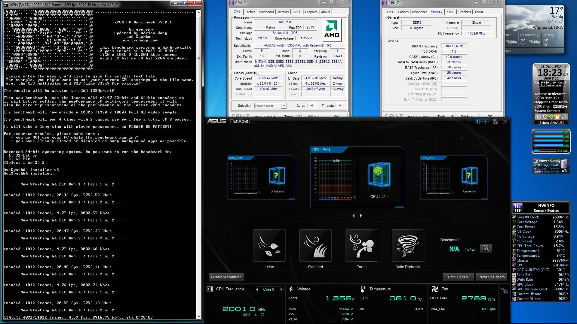

Der Ram ist schon wichtig,ich komm so bis rund 2100MHz Ramtakt bei rund 2,6-2,7GHz CPU Takt rund 1,05GHz NB Takt und iGPU um 800MHz.
Ich arbeite noch ein wenig daran......Mich behindert nur ein wenig der Passiv CPU Kühler.;)

Sag eine Frage, Casi: Ich kenn mich ja mit OC nicht so aus: Bei über 216Mhzx20,5 oder 210Mhzx21 crashed Prime95. Ich habe die DRAM Spannung auf 1,590V sowie die RAM auf 1840 und alles andere (NB, ...) belassen. Zumal ich die CPU Spannugn nicht heben kann: Hast du noch eine Idee, wie ich weiter übertakten könnte? (AHCI an/aus sowie NB auf 1V hatte keinen Unterschied gemacht)
Prime verwende ich gar nicht mehr, außer ich will Lüfter Einstellen.....;)
Für den CPU Teil CineBench ein paar mal und für länger den x264 HD 5.0 Bench.
Für die iGPU / NB und den Ram Spielebenchmarks oder Spiele wie NFS World/Trine2........
Da du beim OC ziemlich eingeschränkt bist,musst zusehen das du immer nur Eine Komponente anhebst.
Wenn du etwas nicht absenken kannst wie z.b. den NB Takt,dann musst damit anfangen diesen aus zu loten.
Ich mach das immer so das ich im Bios was Einstelle,neu Starte bis ins Win.
Dann wieder Neu Starten und wieder ins Bios,weiter rauf stellen in kleinen Schritten und wieder Neu Starten,bis er am Ende beim Windowsstart abstürzt/hängenbleibt......Dann kommt das feineinstellen,erst mit Cinebench ein paar mal und dann für rund 1-2 Stunden der x264 HD 5.0 Bench bis dann alles ohne Probleme läuft.
Wichtig ist auch der Ram und die Timings,nur die Spannung bringt da nix..........
Bei 1800-1900MHz musst fast alle Timings neu Einstellen.
