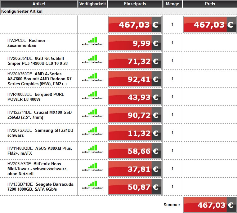

Gut, jetzt habe ich die Konfiguration bei hardwareversand.de nachgebaut, allerdings kann ich den Warenkorb/Merkzettel nicht verlinken :( Hier dafür als Bild:
Der Zusammenbau kostet anscheinend nur 10€? Saisonal oder gerade eine Aktion? Wäre ja der Hammer.
Windows etc. macht der Kollege dann ja selbst. So sieht die Konfig eigentlich recht gut aus, ich denke mit der APU fährt er auch besser, im Zusammenspiel mit der stärkeren iGPU und in Zukunft auch mit einer günstigen Graka = DualGraphics, ist diese Variante wohl am besten zu wählen, oder was sagt ihr?

Ich halte es für eine gute Variante. Wie gesagt ist der i3 CPU seitig meist schneller, aber das wirkt sich selten relevant aus. GPU seitig ist der A8 schneller, was bei Spielen sehr wohl einen Unterschied macht/machen kann.
Noch ein paar Anmerkungen:
- Persönlich würde ich heute tendenziell kein klassisches Midi Gehäuse mehr wählen, sondern etwas kleineres - aber das ist Geschmacksache.
- Ist bei der SSD ein Einbaurahmen 2,5" auf 3,5" dabei bzw. kann man bei dem Gehäuse direkt 2,5" Laufwerke verbauen?
- Bei vielen Anwendungsfällen wird eine extra HDD gar nicht benötigt, denn 256GiB seitens der SSD sind auch nicht wenig - und eine HDD ist auch schnell nachgerüstet. Außerdem stehen 1TiB Platten preisleistungsmäßig nicht sonderlich gut da. Wenn nicht im Vorhinein klar ist, dass der Speicherplatz gebraucht wird, würde ich die HDD weglassen.
- Der Boxed-Kühler/Lüfter bei meinem A8-6500 war durchaus brauchbar, weshalb du es ruhig mit dem Boxed-Kühler versuchen kannst. Für den Fall der Fälle muss man da nachbessern.
Und ich möchte nochmal festhalten, dass es sich bei dieser Konfiguration um einen gehobenen Officerechner mit gewisser Eignung auch zum Spielen handelt. Es ist keine High-End Workstation und auch kein High-End Spiele Rechner. Dem muss man sich natürlich im Klaren sein :)

Gute Anmerkungen. Sind auch noch so meine letzten Nachdenklichkeiten bei der Konfig.
- Was geht denn noch gut in diesem Preissegment? Sagen wir mal bis 50€. Als kleine Extras fände ich Staubfilter, USB3.0 an der Front (einer reicht schon), und Festplattenkäfig quer, wobei gar nicht sooo wichtig.
- Volltreffer. Ich denke nicht. Habe auch bei dem Mainboard überlegt, ob überhaupt auch SATA Kabel dabei sind :freak:
- Denke genau so. Weiß noch nicht, ob die HDD überhaupt vonnöten ist, würde da eher noch die SSD als 512GB Variante wählen.
- War auch noch so eine Sorge. Ist ja keine Dauerauslastung o.Ä. vorhanden, ob wegen der iGPU jetzt allerdings eine höhere Wärmeentwicklung entsteht, ist natürlich noch so eine andere Sache... Zur Not kostet das Extra ja nicht allzu viel mehr, und der Händler macht den Einbau "schön professionell" für den Kollegen :D
