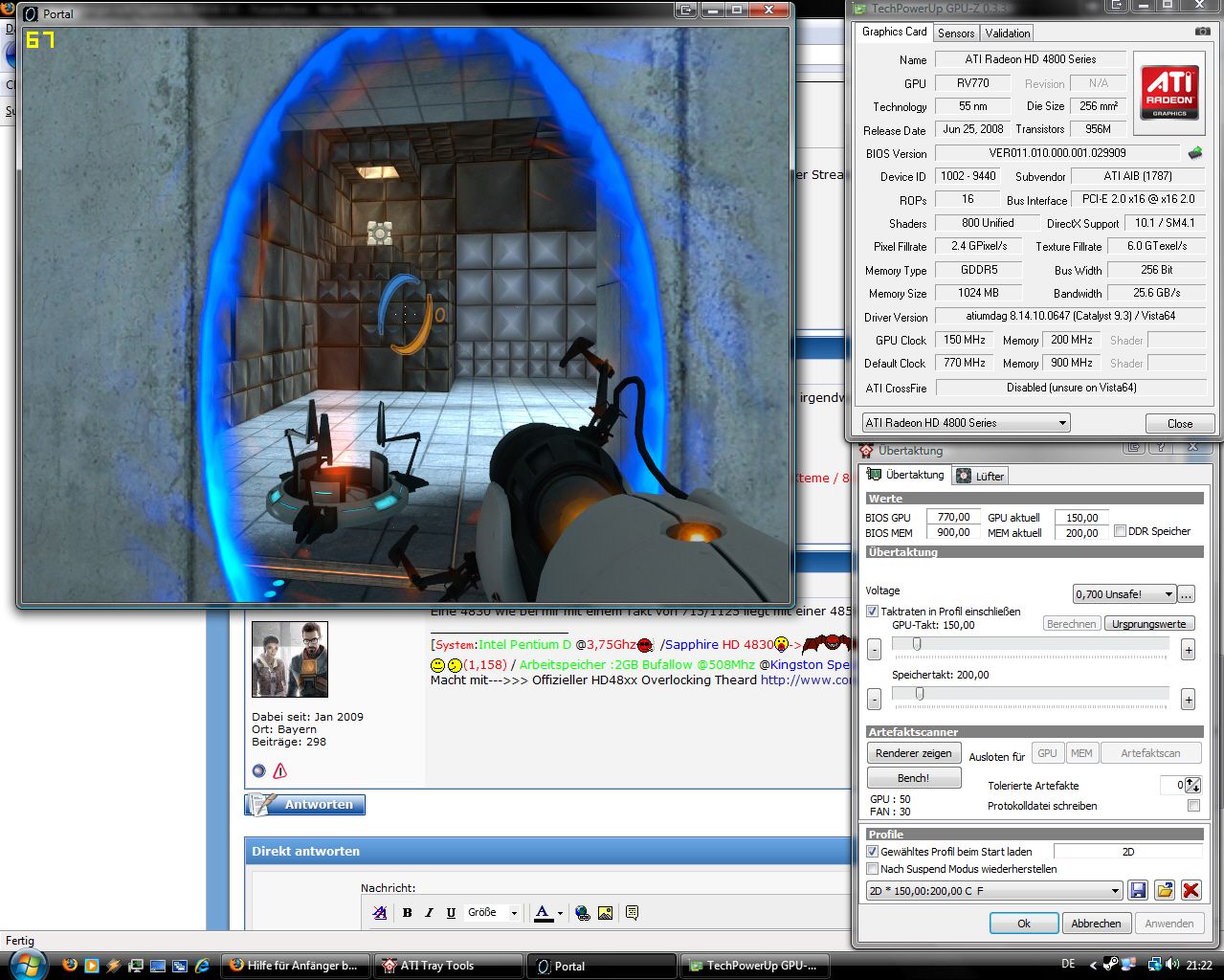

Wie wärs mit einem HD48xx Underclocking Thread? xD
Zum Beweis muss man zum Beispiel 5-10 Crysis / Far Cry loops absolvieren :D
lol ich hab meine imer auf 375mhz gpu bei 1.2vcor ram hab ich noch nicht runtegetacktet hate da schon in css grafickfehler
Hehe

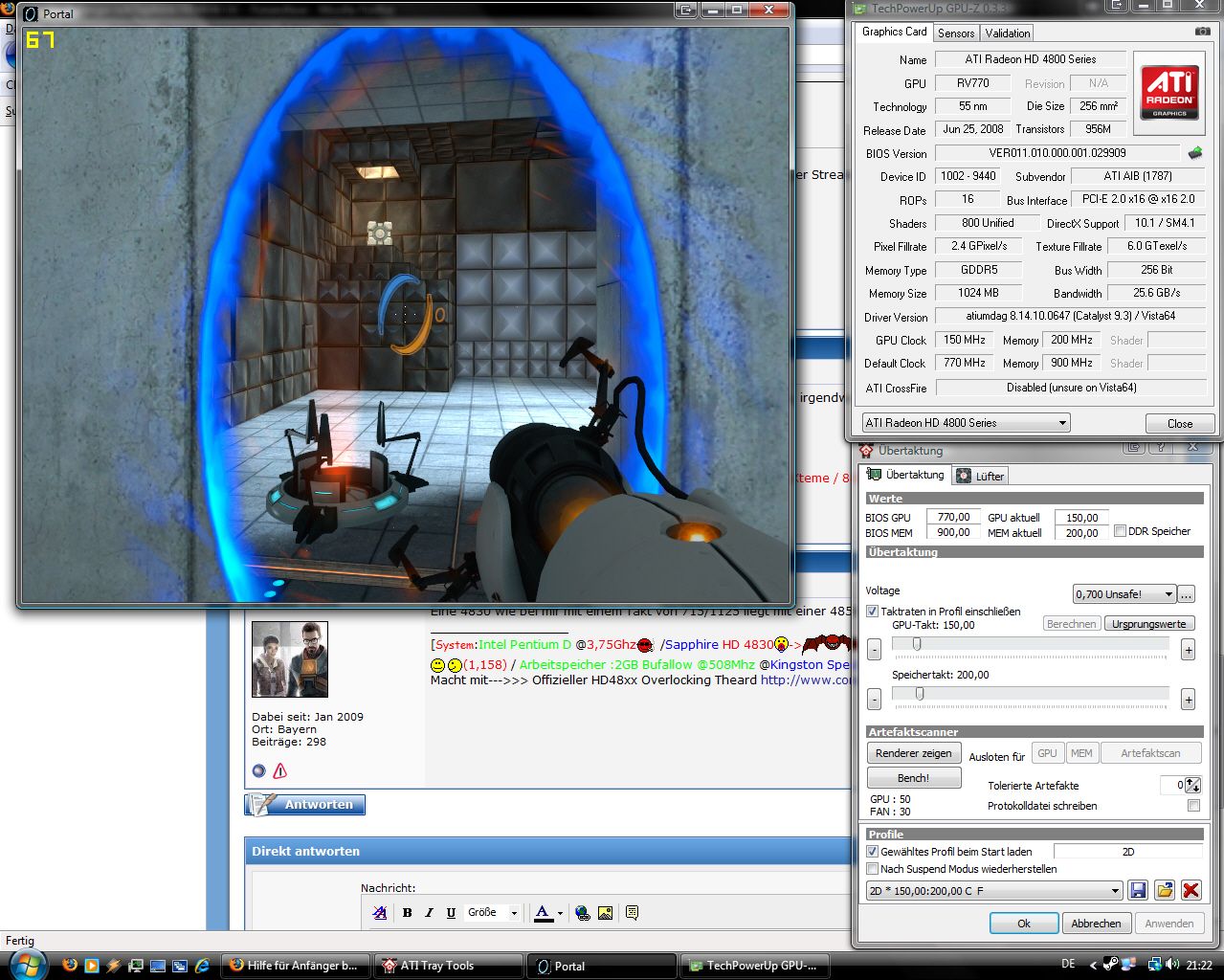

Bei mir gibt es absolut keine Probleme mit Portal
Bei maximalen Grafikeinstellungen bleibt es sogar noch flüssig^^
PS. Screen ist schon etwas älter^^

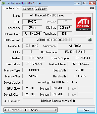

Also Winflash ziehen und die RBE Änderungen (Method1-Hash/Change to these Values) flashen lassen. Neustart. Jetzt in Windows angekommen ATT gestartet und wollte die niedrigsten Taktraten feststellen. Vorher hatte ich 200/500 aber das quittiert ATT mit einem freeze. Oha dachte ich mir und hab in GPU-Z gesehen das die Standartwerte auf 680/1050 stehen aber gar nicht übernommen werden?!

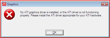

Dafür will sich kein Treiber installieren und spätestens nach dem Neustart sagt der Catalyst das kein Treiber gefunden bzw. geladen werden kann.
capture-jpg.140968

gpuz-screene-gif.140952
