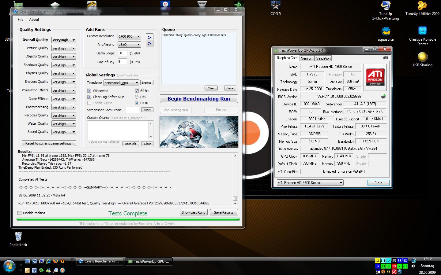

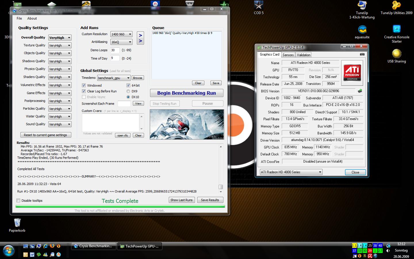

So ich poste mein Crysis run auch mal ich hoffe das past so um als gültig durch zugehen
GPU ist eine HD4870 512mb @835/1140 Mhz Powercolor PCS+ gekühlt mit einem Aquagratix
CPU ist ein E8400 @4,0Ghz
Board MSI P45-8D
RAM 4GB DDR2 800Mhz Corsair
http://www.techpowerup.com/gpuz/kenv3/

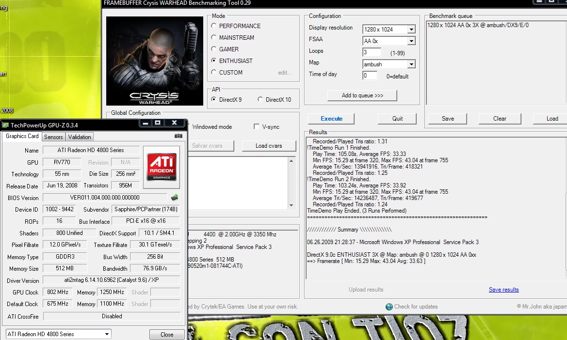

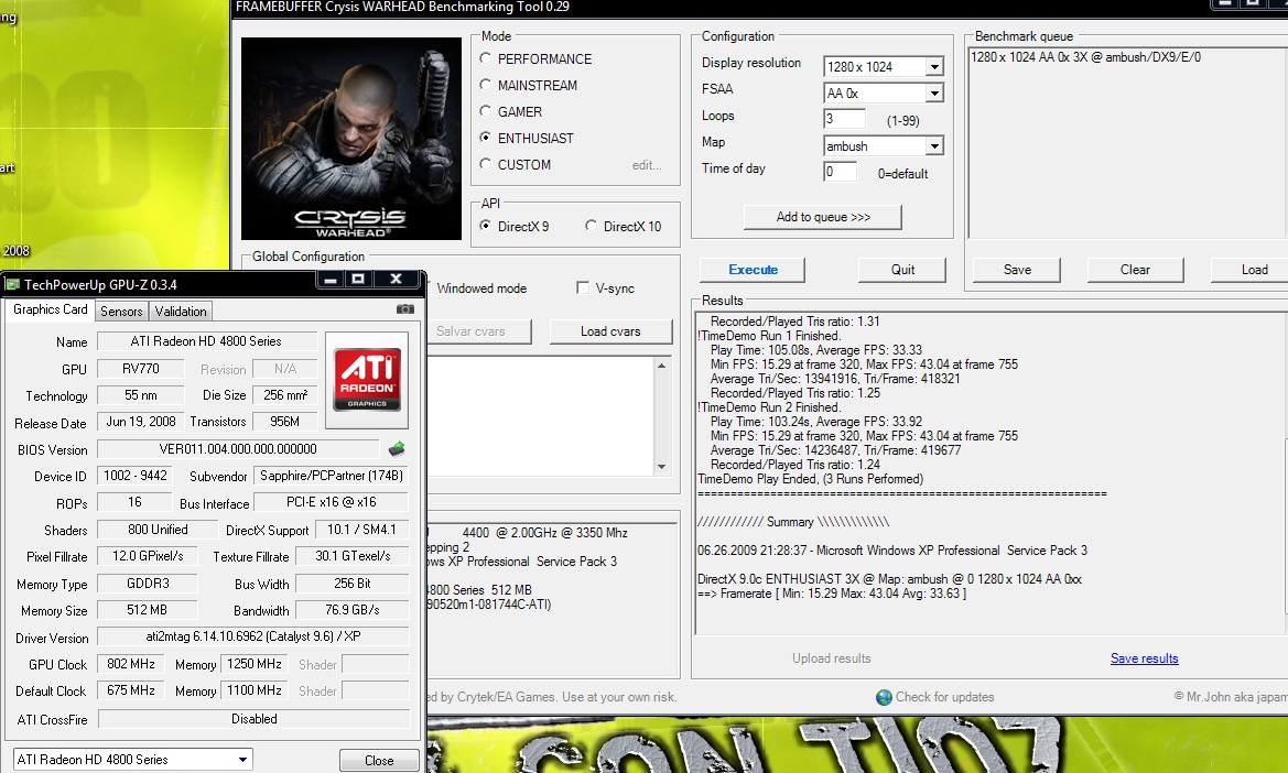

Sapphire 4850 Toxic overclocked. Ich denke das kann sich doch sehen lassen, oder?
