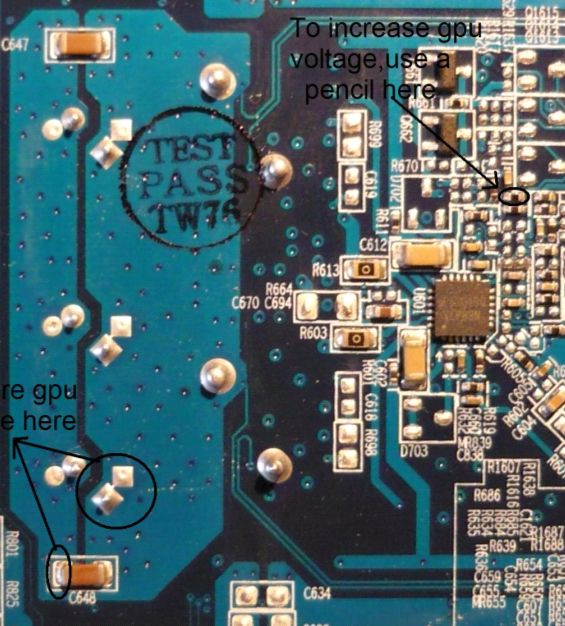

Bei der Revision 2 funktionieren RIvatuner/Ati Tray Tools nicht mehr denn sie übernhemen die spannungen nicht und die karte gurkt ständig mit 2D Spannung Rum, nur noch das Techpower Up Gpu Tool Funktioniert
Hatte beide Karten die Rev.1 und Rev.2
Das Ati Tray Tool hat kaum etwas gebracht doch für die !REV.1! gibt es einen Vmod->Siehe Anhang
Für das Refrenz Design gibt es einen Vmod hier
http://www.techpowerup.com/articles/overclocking/voltmods/151
Für Die Rev.2 hab ich den Vmod der Rev.1 getestet ausser 3 Rote LEds passiert nichts:D
Vmod entfernt Karte geht wieder;)

Das problem ist ja das bei der 4850 analoge SpaWas sindund man da die Spannung nicht per Software erhöhen kann oder?
Und ein Toxic Bios würde ich nicht emphelen die Spannung kann man damit nicht wirklich erhöhen wie es einem gefällt die Karten sind standard mäßig übertaktet deswegen haben sie wohl ein paar V mehr aber auf die 0,0x V wird es nicht ankommen aber weiter erhöhen mit dem Bios dürfte nicht gehen weil ich hab auch eine Toxic sogar 4870 aber die hat auch nur analoge spawas echt blöd den da hilft nur ein hardmod und bei nicht referenzdesign ist auch derschwer zu finden....
