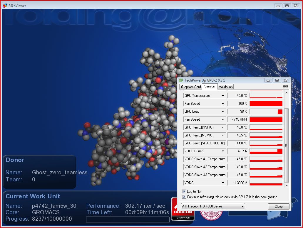

Habe sie jetzt längere Zeit mit mehr Vcore bei 875mhz GPU Takt laufen lassen (meine HD4870/Voltera)

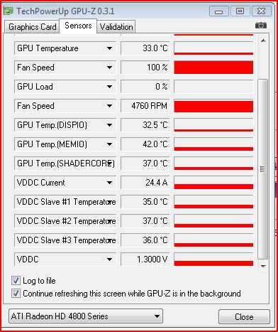

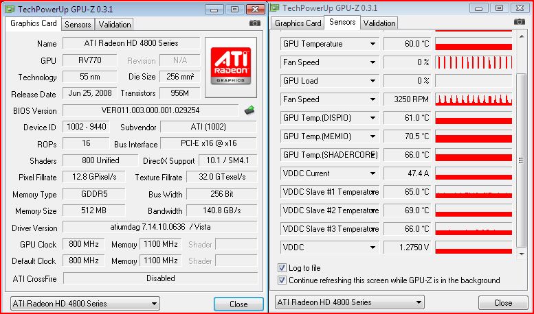

Im Rivatuner kann man sehr schön die Temperaturen der SPannungsversorgung messen aber nachdem ich den kleine 6 Minuten-Testlauf Furmark abgebrochen habe habe ich mit erschrocken festgestellt dass Phase 2 und 3 eine längere Zeit keine Temperatur ausgegeben habe (war gelber Strich, -125°C haha Grad)
Dazu die Frage:
- Wie warm darf so nen Spannungswandler werden
- Wird keine Temp mehr ausgelesen, heißt das die "Phase" bzw Absicherung ist zumindest kurzfristig ausgefallen?
- Wo sitzt so ein Spannungswandler?
Die Spannungswandler werden nämlich extrem heiß, kühlen sich aber bei Nichtbeanspruchung wieder schnell ab.
Bei 100% GPU-Last, 1.3Vcore und 875GPU Takt habe ich maximal 44°C GPU, 48°C GPU-Kern, 57°C Speicher aber bis zu 120°C an den Phasen :eek:

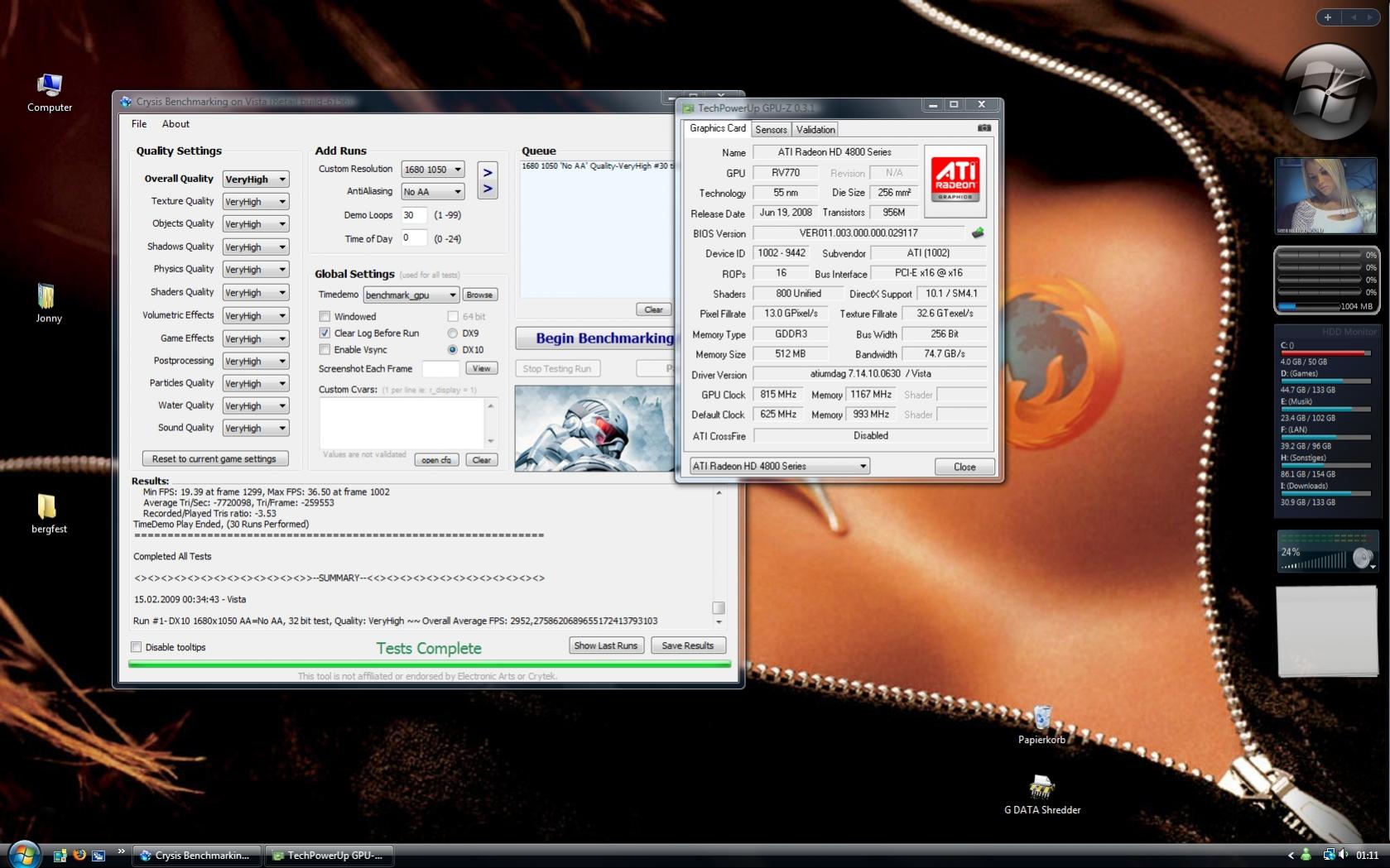

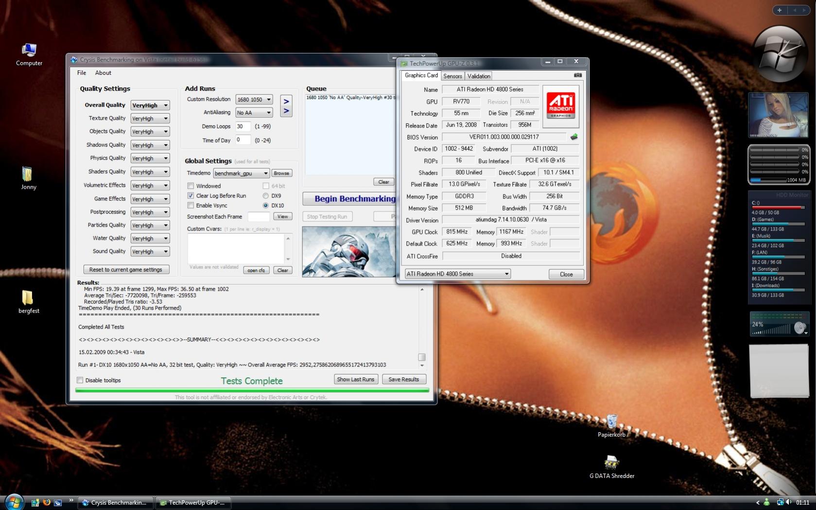

so hab jetzt mal alles fertig gemacht^^
karte: PowerColor HD4850 512M
kühlung: AC S1 + 3TM
Spannung: 1.33V vcore und stock beim vmem
takt: 815Mhz * 1167MHz
825 läuft nciht mehr stabiel, schon nach den ersten paar runs, wobei se sich bei 3D vantage auch noch bei 850 hält, naja egal

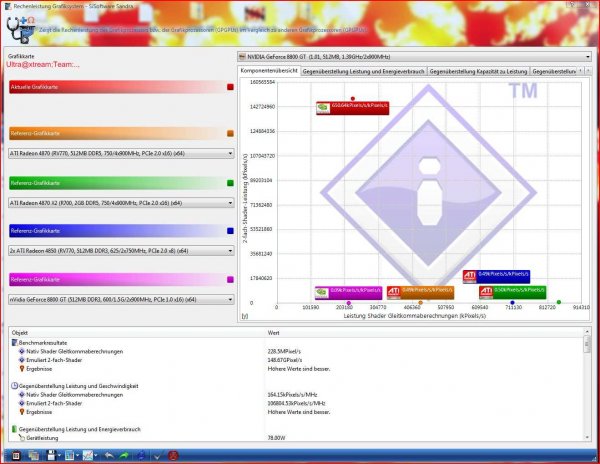

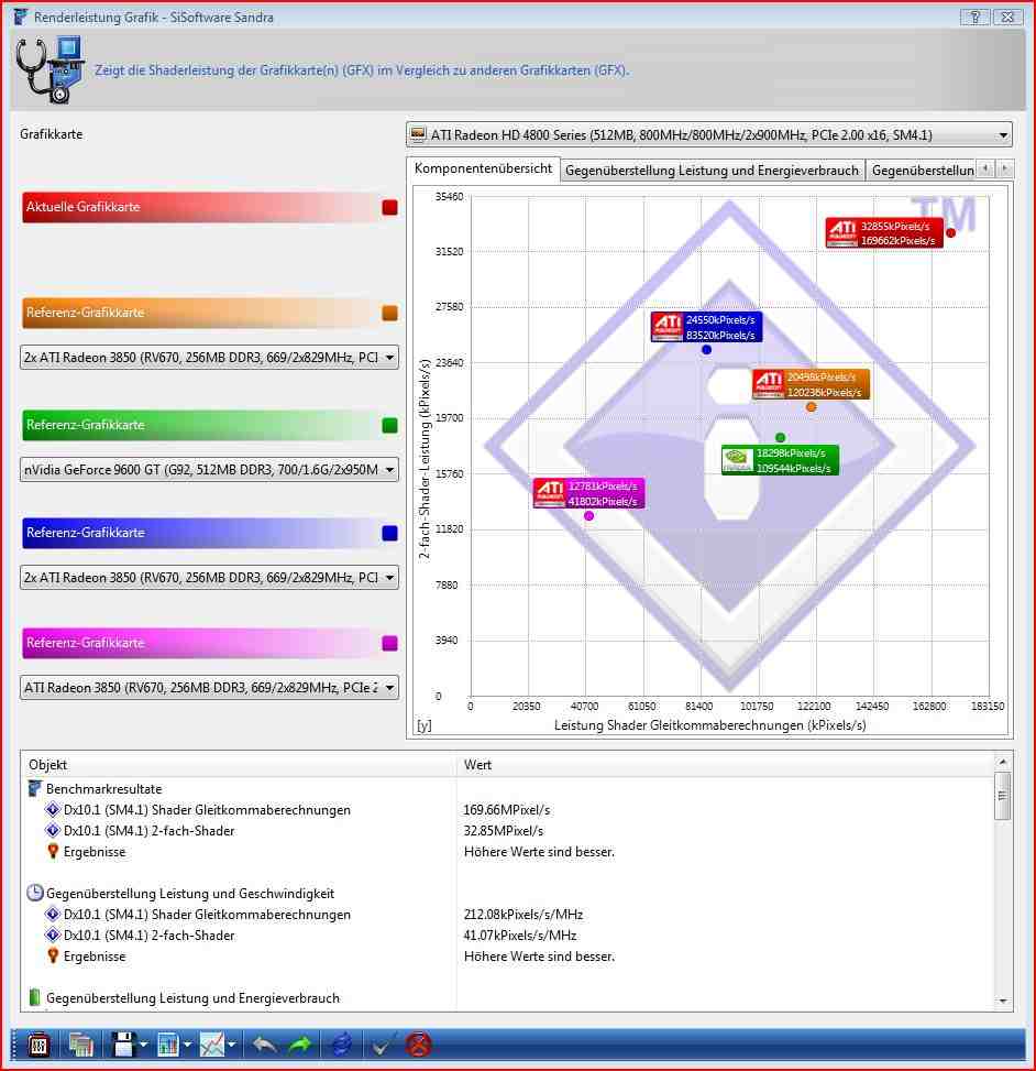

Naja läuft noch nicht sauber aber hab des problem bei meiner rev1.08 eigentlich fast im griff alex
hab nur noch das problem finde nichts um timing des ddr5 rams zu ändern, und das vantag sie wieder alls grafik karte erkennt aber beim rest sandra lite läde gerade mal sehen was rauskommt aber liegt am takt denk ich aber auf 790mhz, 1,3 vol müßte ja auch was gehen?
probiere im lauf der woche mal verschiedene spannungen und so aus
der shot 2 ist meine g92 rev 0.89 da läuft noch alles trotz 650 k/pix/S
mit der ati keine treiber Komatibilität mehr will wieder zocken und ändere daher jetzt wieder aber probiere weiter
hab wieder treiber unterstützung@800mhz mit 1.3000 volt sandra lite shot2

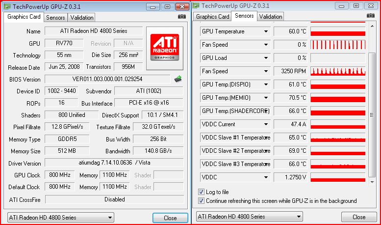

@ drullo, ab 130°C zeigen se dir eine temp von -125°C an, sie laufen nähmlich schon über der maximaltemperatur von 125°C.

Mit welchem Tool kann man die SPAWA Temps messen?

Mal nebenbei, wie kann man denn nun die SPAWA Temps messen? :P
Geht das überhaupt mit nem Tool?
würde mich auch mal interessieren?

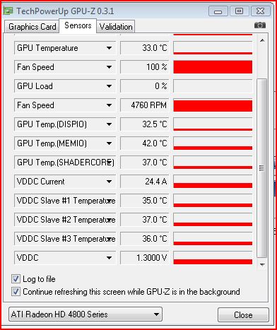

GPU-Z / everest ^^ aber nur bei 4870ern
