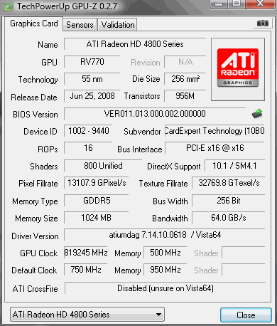

Hallo nochmal.
Was muss ich bei diesem Proggi eingeben damit es funktioniert?
Ich habe es grade mal ausprobiert aber GPU-Z zeigt keine veränderungen.
Also erst auf "Open Setup", den Pfad von RivaTuner angeben.
Dann hab ich "Multi Card" ausgewählt -> "Device 0/2" (weil ich ja 2 Karten hab und keine x2 oder so^^)
Dann jeweils einmal unter "Device 1" und unter "Device 2":
"Find I2C Bus". Dann die Zahl ausgewählt wo nicht "Invalid" steht, bei mir die 1 (das 2. von oben).
"Poll Registers" zeigt mit 4 mal den Wert 41 hinter dem : an.
Den gebe ich in die 4 Felder unter "Returned Hex Value" ein.
Den Punkt bei Load kann ich machen wo ich will, es ist ja alles die selbe Spannung!?
Dann noch den Namen vom Setting eingegeben und auf "Save & Exit" gegangen.
Jetzt müsste ich doch eigendlich in dem DD-Menü die neue Spannung auswählen können oder? Er macht aber nichts, weder unter Last, noch so!?
Könnt ihr mir sagen was ich falsch gemacht habe?
THX & Greetz
