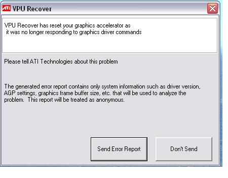

EDIT:!!!! Da haben wir wieder das Problem: Wollte grade meine Signatur hier ändern da kam wieder der "Black"-Screen. Ich versteh das nicht.

Hab ne 4850. der Kollege hatt ne 4830

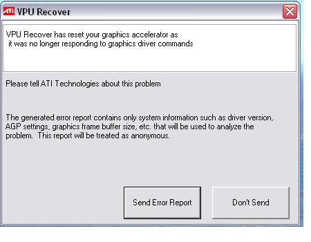

. Naja bin ja noch nicht so hoch. Iwie Komisch. Vorallem weil er ja im Furmark und im ATI TOOL Test nicht muckt.
EDIT: Grade der 2te Aufhänger, diesmal begleitet von einem netten Piepen im Gehäuse. Habe nen Screen von der Fehlermeldung gemacht, is denk ich mal ganz nützlich. Werde jetz auch ma ins Bett gehn hoffentlich stehn hier morgen ganz viele Lösungsvorschläge

@ jimmy91,
wie ich dir schon am Anfang schrieb, ich denke die Karte packt den Takt einfach nicht.
Furmark lief bei mir auch noch mit 720 Mhz. ohne irgend ein Problem. VPU recovers hingegen gabs bei allen möglichen Gelegenheiten. (Manche Spiele, Video abspielen, Windows usw.)
Durch das wechseln des Slots war nicht zu erwarten, dass die Karte danach viel mehr Takt mitmacht. Jetzt läuft sie halt zumindest mit voller Bandbreite.
Wenn du ein Multimeter hast, kannst du ja mal checken was die Karte Saft zieht, ich vermute einfach mal, dass die auch nicht arg viel mehr zieht, als meine gezogen hatte. (1,09V). Leider bringt da auch die Einstellung im Bios nichts. Egal was dort eingestellt wird, die Karte bleibt bei 1,09V bei Vollast.
Erst die Anhebung auf 1,26 V behob diesen "Fehler". Die Karte ist halt leider im Orginal Zustand kein guter Overclocker.

Hi,
hab ebenfalls unten in der Leiste, wo die anderen Symbole wie Steam usw. sind das Warndreieck, was ja den VPU Revover bedeutet oder? Sobald ich es anklicke verschwindet es immer gleich deswegen bin ich mir nicht zu 100% sicher.
Ich hänge im Moment bei 740/1040. Hat jemand ne Idee wie ich noch weiter kommen kann oder ist einfach Schluss hier? Karte ist ne Gainward HD4850 GS 1024MB.
Danke im Voraus

@Tenacious D
Jop das Dreieck ist des VPU Recover, mit einem Voltmod solltest du noch weiter kommen oder mal im Bios schauen, aber so ist wohl Ende.
