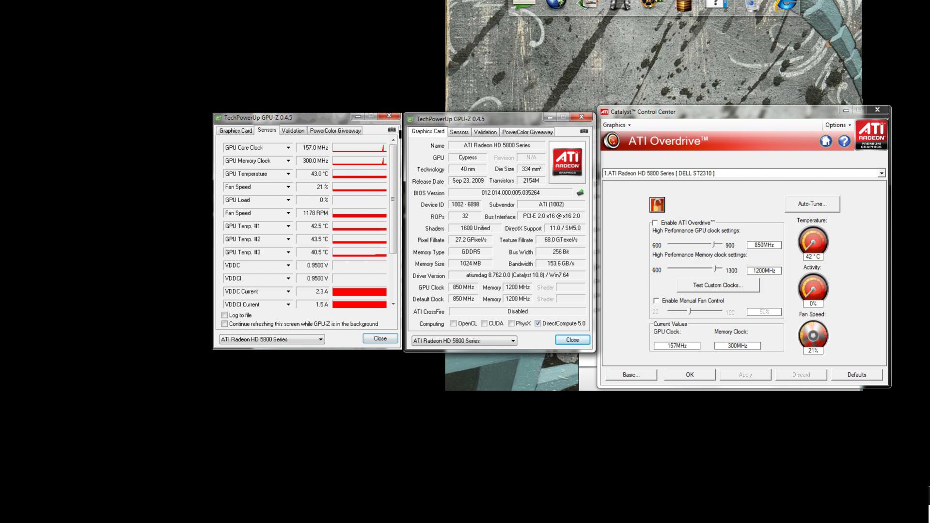

Hey jungs, hab mal ne Frage, hatte überlegt mit Overdrive einfach ein wenig an den Taktraten rumzuspielen, aber vorher wollte ich fragen ob hier alles ok ist:
Und wenn ja, was meint ihr um wie viel kann ich die Taktrate erhöhen, also wenn beide (hab keine ahung von OC deshalb frag ich).
PS: Ich kann nicht im BIOS dinge umstellen, da es bei mir gesperrt ist, aber das tut ja auch nichts zur Sache =)
Hätte gerne beide Fragen beantwortet, wenn es geht =)
greetz stickY

Du hast leider so eine blöde Grafikkarte die eine Chip und Speicher limitierung im Grafikkartenbios hat. Du kannst maximal bloß 900/1300 einstellen. Stell mal 900/1250 ein. Das solle auf jedenfall gehen.
Wenn du noch mehr rausholen willst, musst du ein anderes BIOS rauf flashen(zb. ASUS). Würde ich aber an deiner Stelle lassen zwecks Garantie. Kann auch schief gehen und dann guckste blöd aus der Wäsche.
