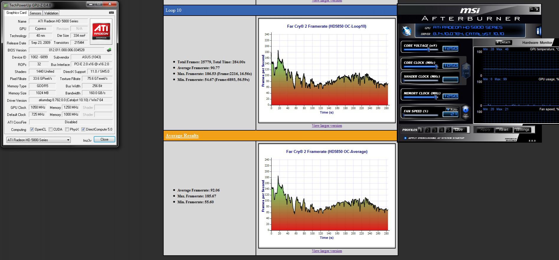

Ich liefere hier in Kürze den neuen Rang 1 für die HD5850 ab
ASUS EAH5850
@EKWB-FC5850 + backplate
GPU: 1050 MHz
VRAM: 1250 MHz
Voltage: 1.25V
46°C unter Furmark stability Test!
(Und dabei habe ich noch keine Lüfter auf dem externen Radiator..
Far Cry 2 Bench (Ranch long, 10 loops) bei 6/10.. dauert ja eeewig!
Gut, here we go
Bitte mich dann zuoberst bei der HD5850-Liste eintragen
Habe probiert, ob 1100/1300 geht, aber das lief nichtmal bei 1,35V für eine Minute unter Furmark..
Immerhin habe ich jetzt die Lüfter aufem externen Radiator am laufen, da ging das Wasser gleich um 10°C runter.. (war fast 40°C.. lol.. )
