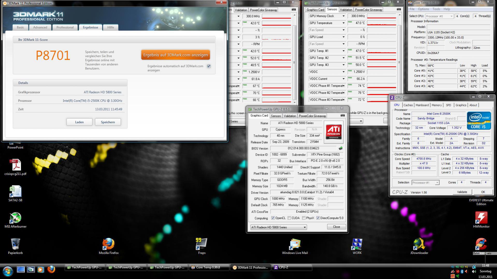

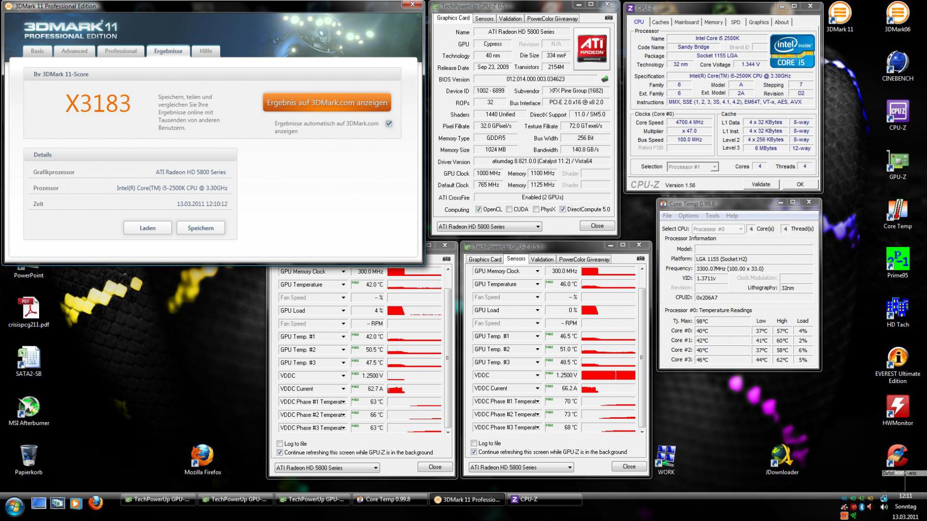

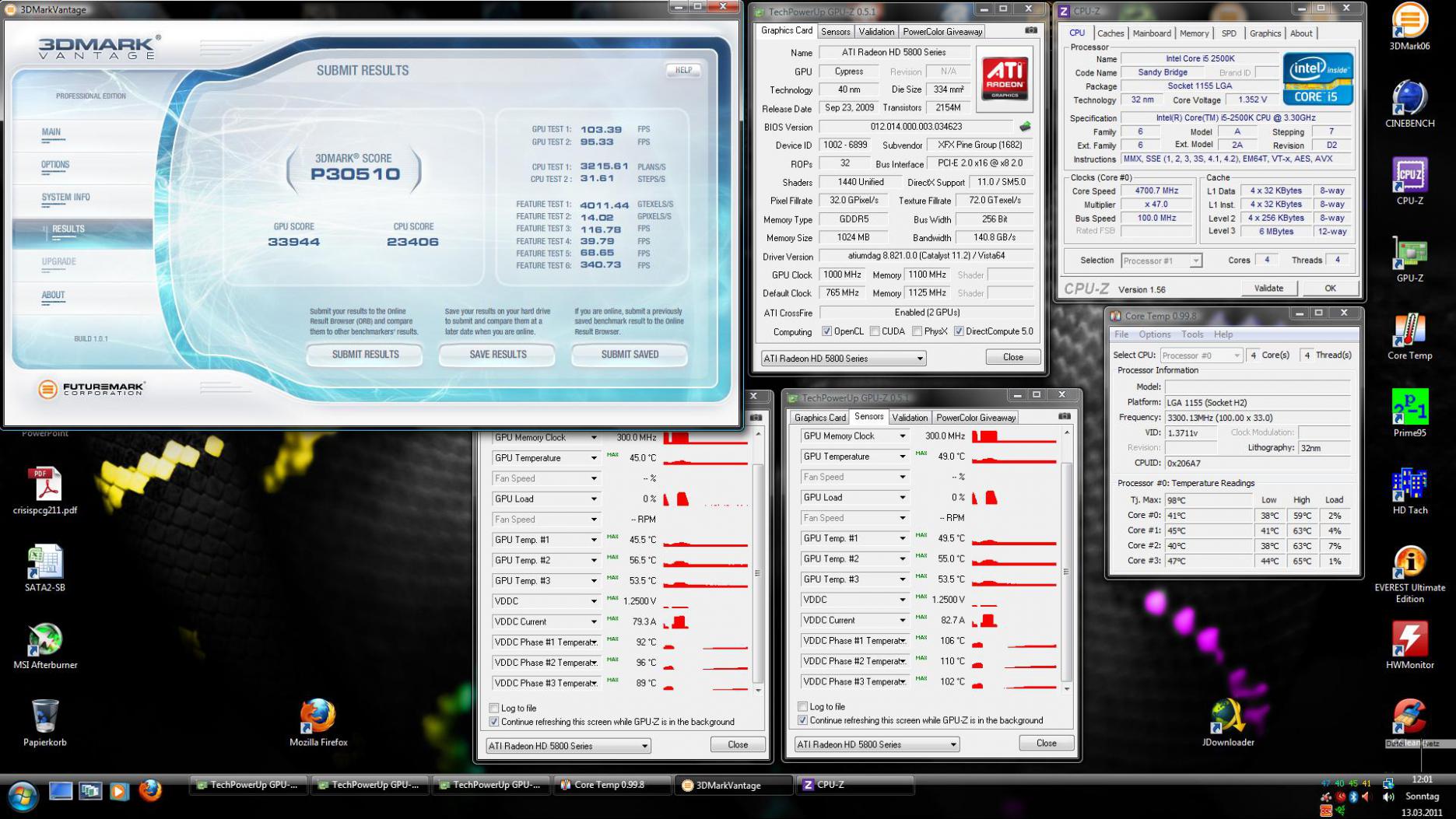

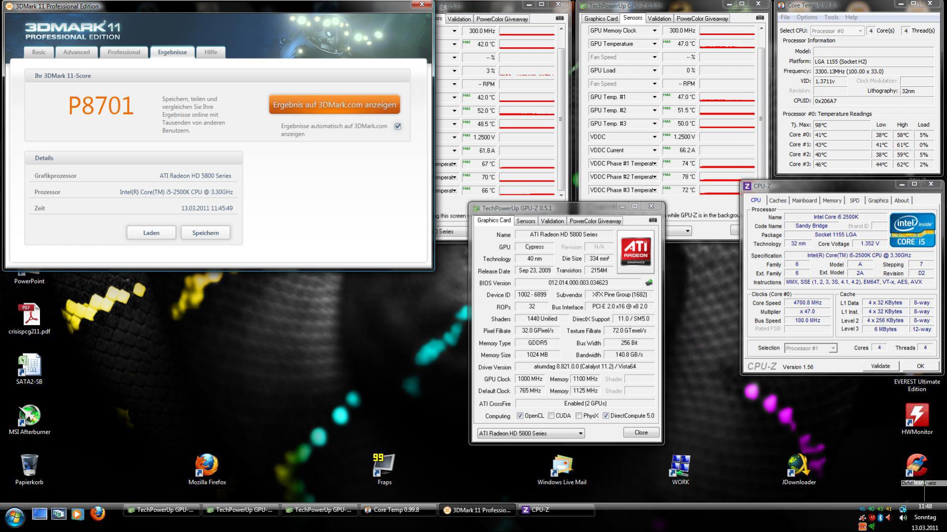

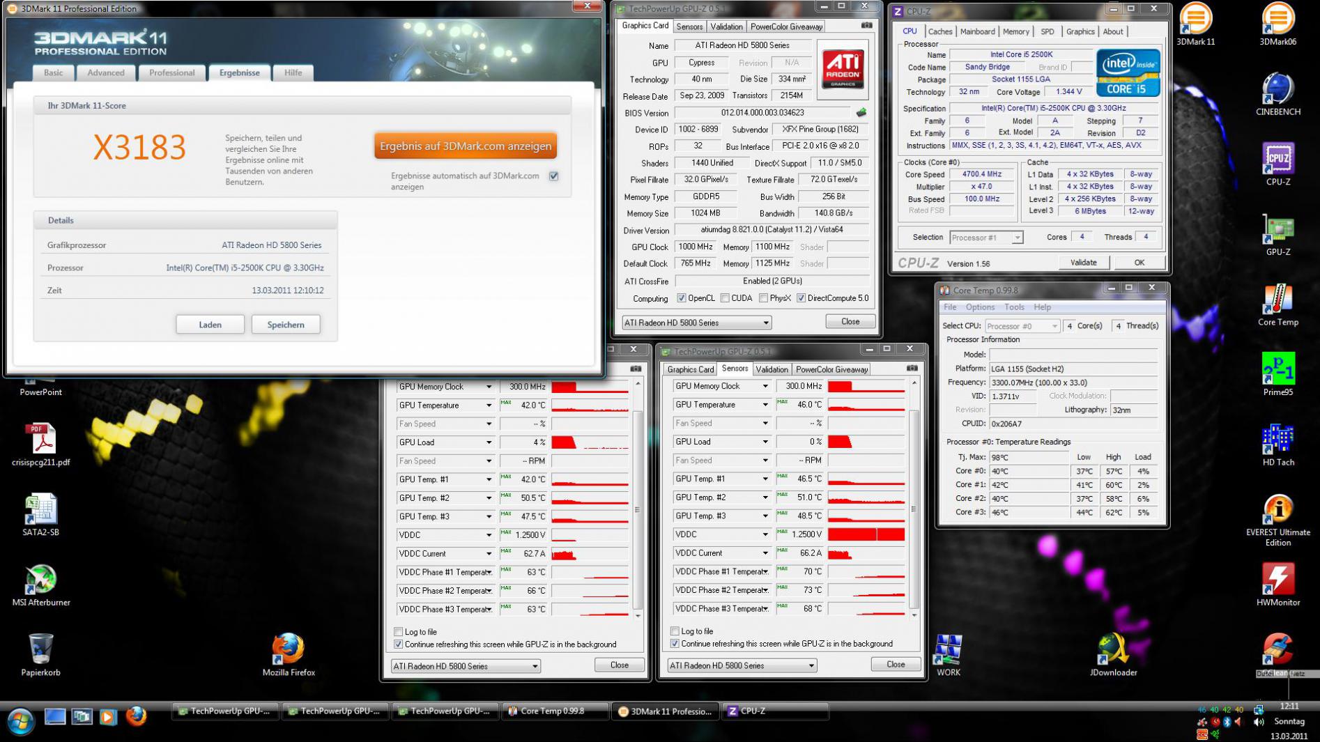

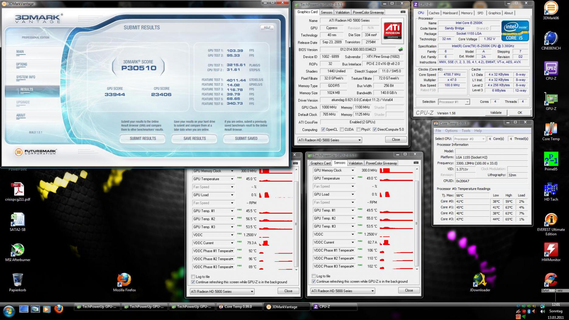

So hab mal @ 1GHZ gebencht... alle reden meine 5850er immer so schlecht... aber die Ergebnisse sind ja wohl mal relativ krass.
Oder liegt das etwa an der CPU ?
