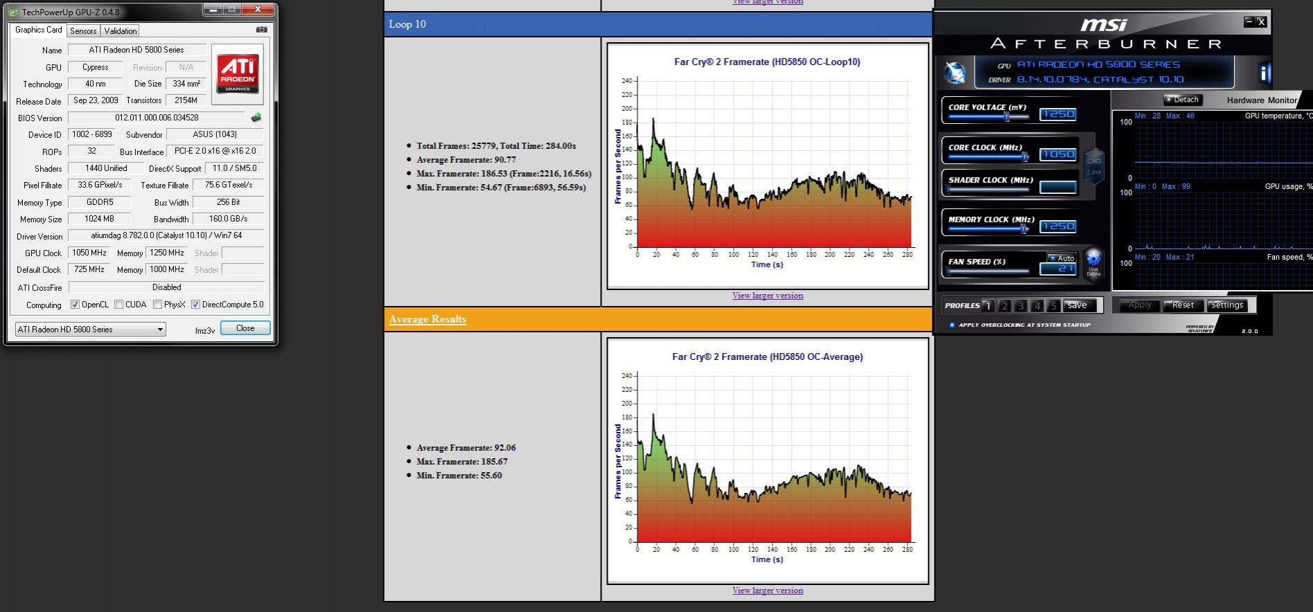

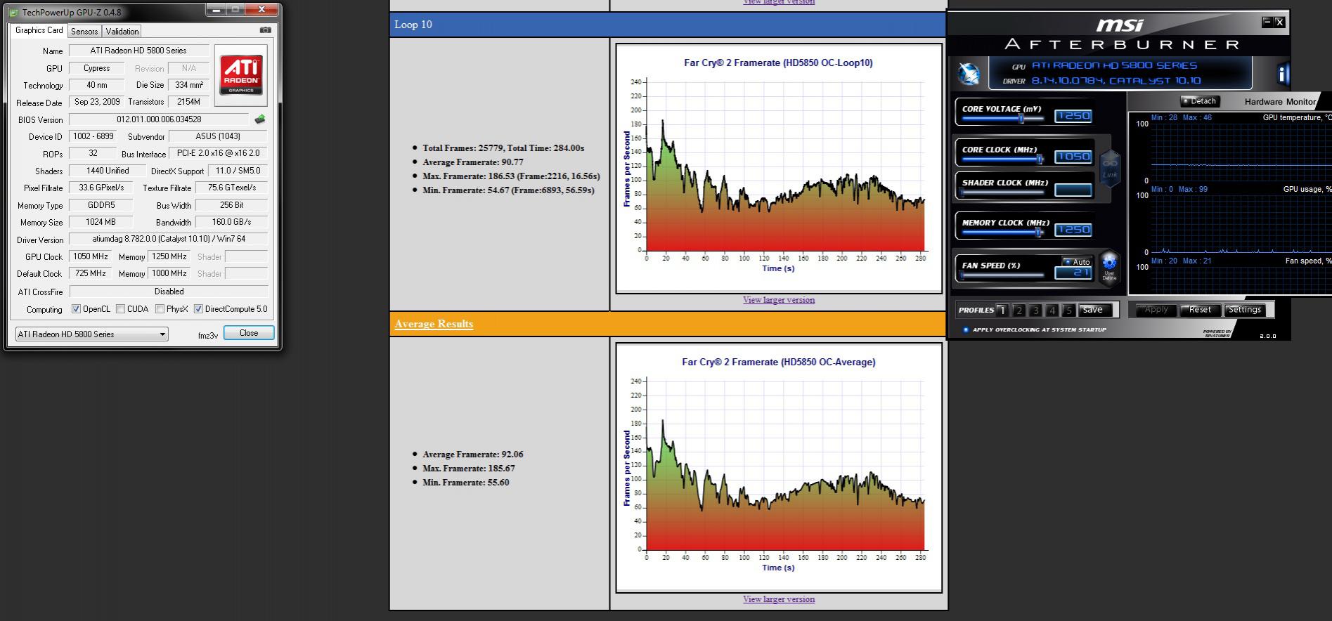

Ich habe vor vielen Monaten meine Ergebnisse gepostet und wäre mit meiner HD5850 seit jeher auf Platz 1 der Rangliste..
ASUS EAH5850
GPU: 1050 MHz
VRAM: 1250 MHz
Voltage: 1.25 V
@Slopestyle: Hast du sicher auch das Verändern der Spannungen aktiviert und ggf. auch das infoffizielle OC im Afterburner?
@Sharangir: Na, mal sehen, vielleicht kann ich deine Werte noch übertreffen. :P Bin jetzt bei 1020/1200 bei 1,225 Volt.

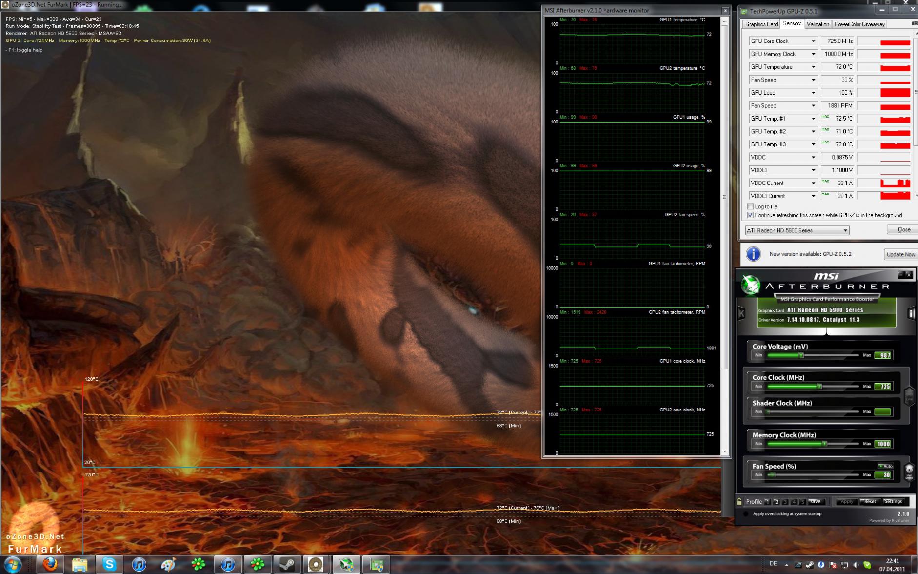

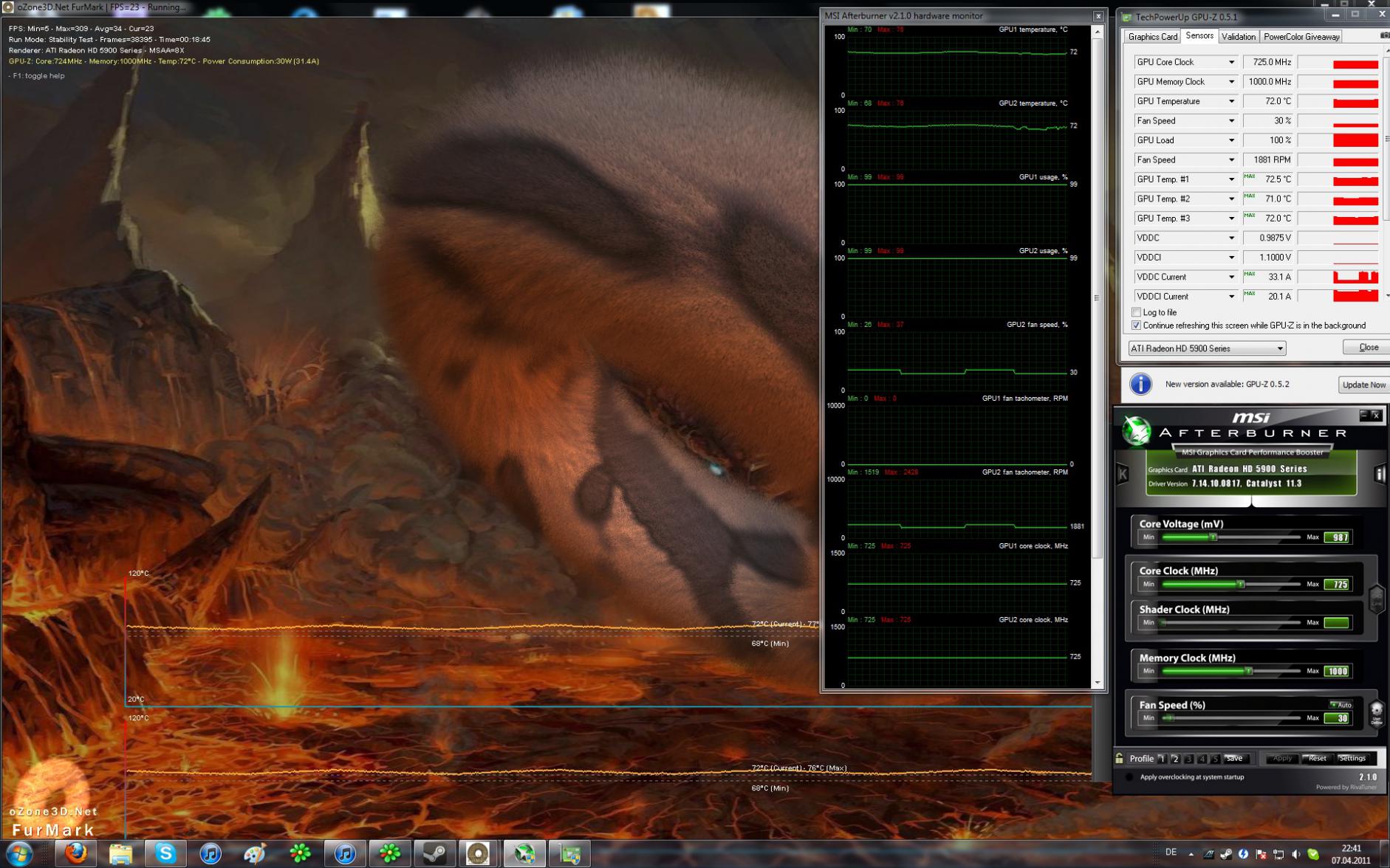

Hier noch ein Screen:
Ihr seid doch alle Krank :D Was macht ihr bloß mit euren Karten, jemand schon den Stromverbrauch gemessen, bei 1,25V würd mich das mal interessieren. :)
Meine 5870 hat anscheinend durch OC keinen Schaden genommen. :cool_alt:
Ein ganz neuer Furmark Screen mit 26 Minuten bei 1000 MHz und 1.175v :
