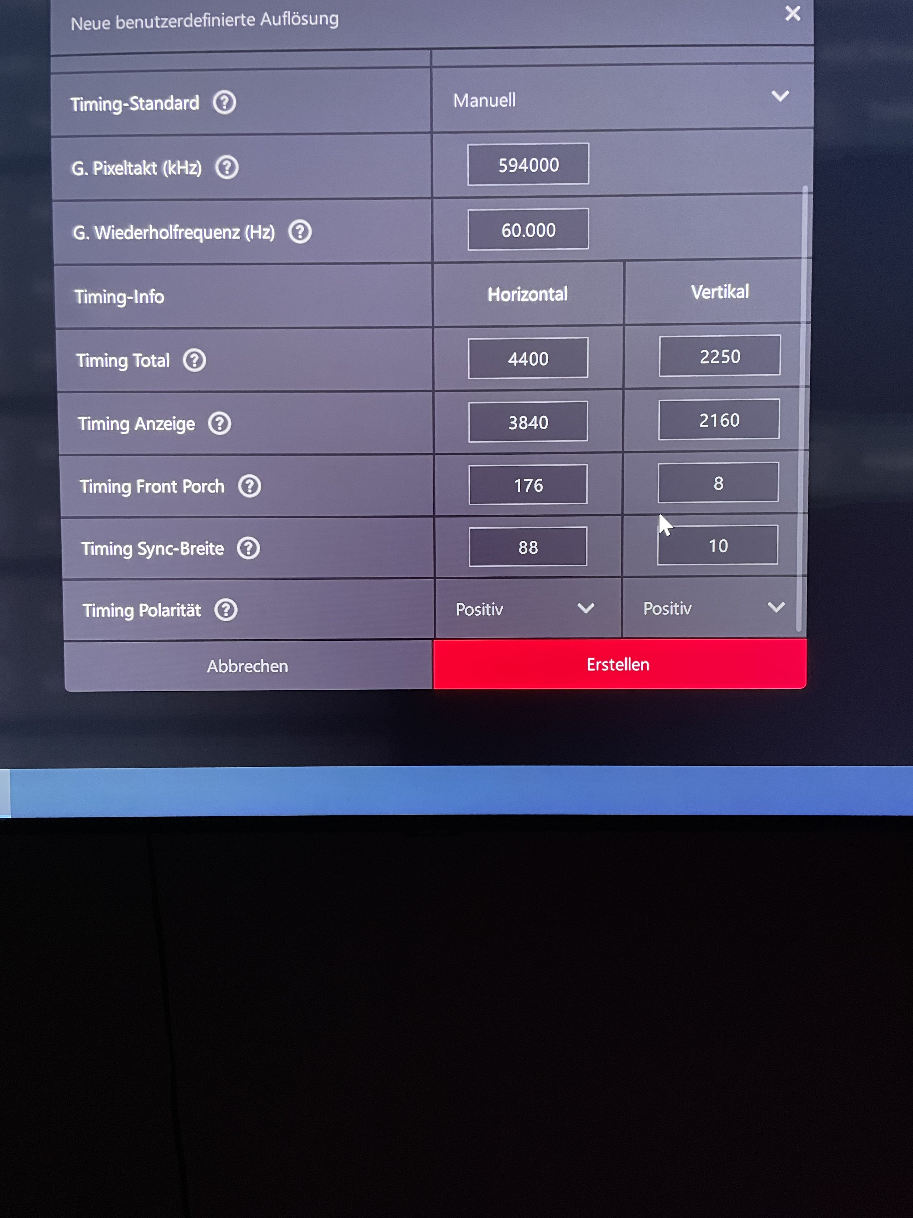

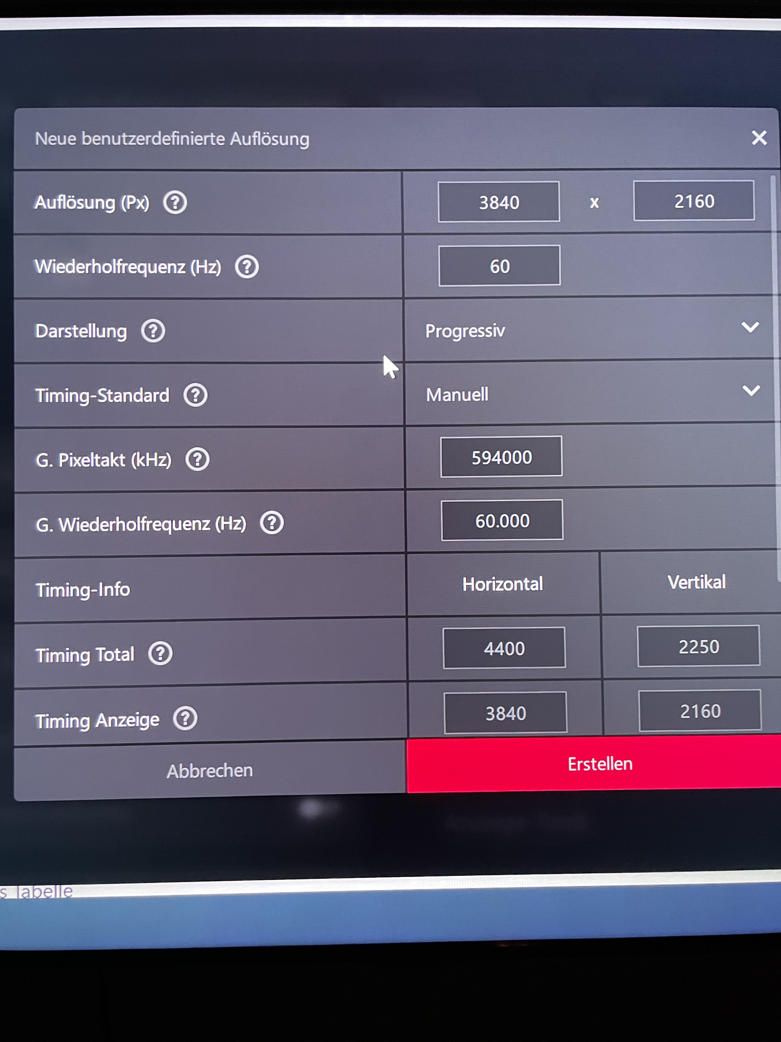

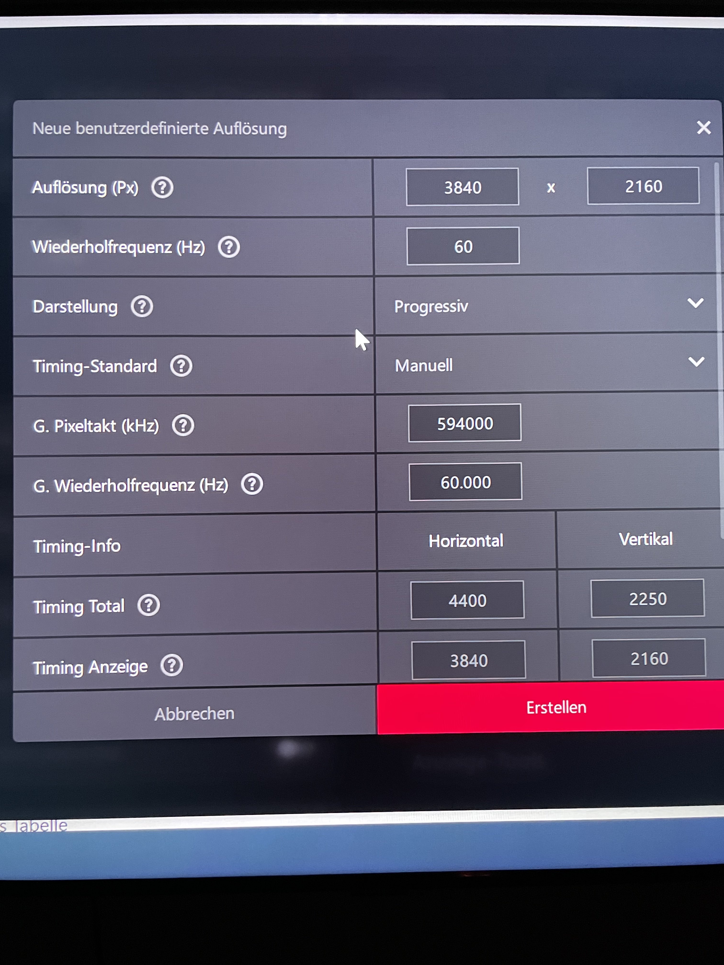

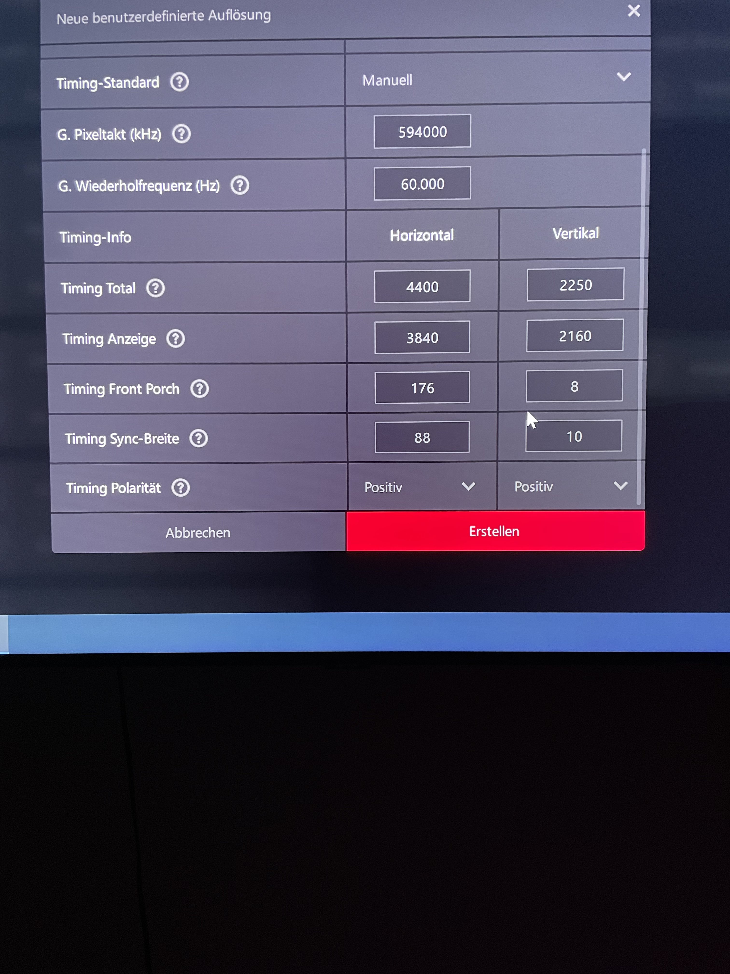

Wenn ich ne benutzerdefinierte Auflösung versuche ,was sind die Einstellungen für 120 hz ? Will es mal versuchen
Jou2019 schrieb:
Hmm okay
DANKE
Wenn ich ne benutzerdefinierte Auflösung versuche ,was sind die Einstellungen für 100hz (120hz) Will es mal versuchen
Na 4k Auflösung und 4:2:0 und 100 oder 120 Hz ..
Ja wo kann ich dies einstellen?
Was muss ich eingeben ? Danke dir aufjedenfall für die Mühe

Sehe da leider nichts davon hab selber aber keine AMD karte kann es daher nicht nachvollziehen.
Timing Standard müsste auf ctv-rb oder ctv-rb2 sein... Wo das chroma subsampling hinkommt muss ich noch schauen
https://en.wikipedia.org/wiki/Coordinated_Video_Timings
Könntest ja Mal zeigen was bei Darstellung möglich ist.
Alternativ das ganze mit CRU machen.
Hier
Und ne frage ist es Normal das mein Tv als Pnp nur erkannt wird ? Unter Anzeige in Win 10 steht aber Samsung ,….

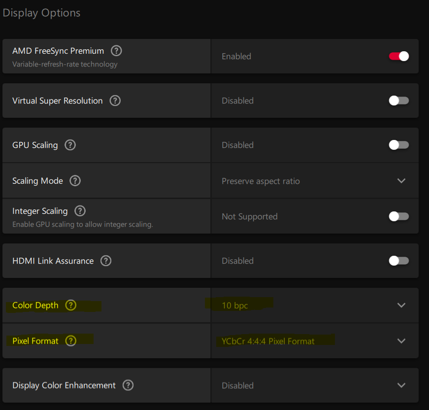

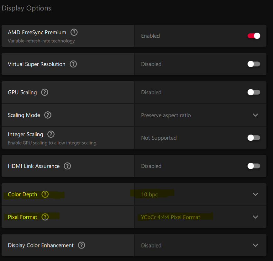

Was hast du denn in diesem Menü eingestellt?
Color Depth: 8 bpc
Pixel Format: 4:2:0
müssten dem Fernseher eigentlich 120Hz ermöglichen.

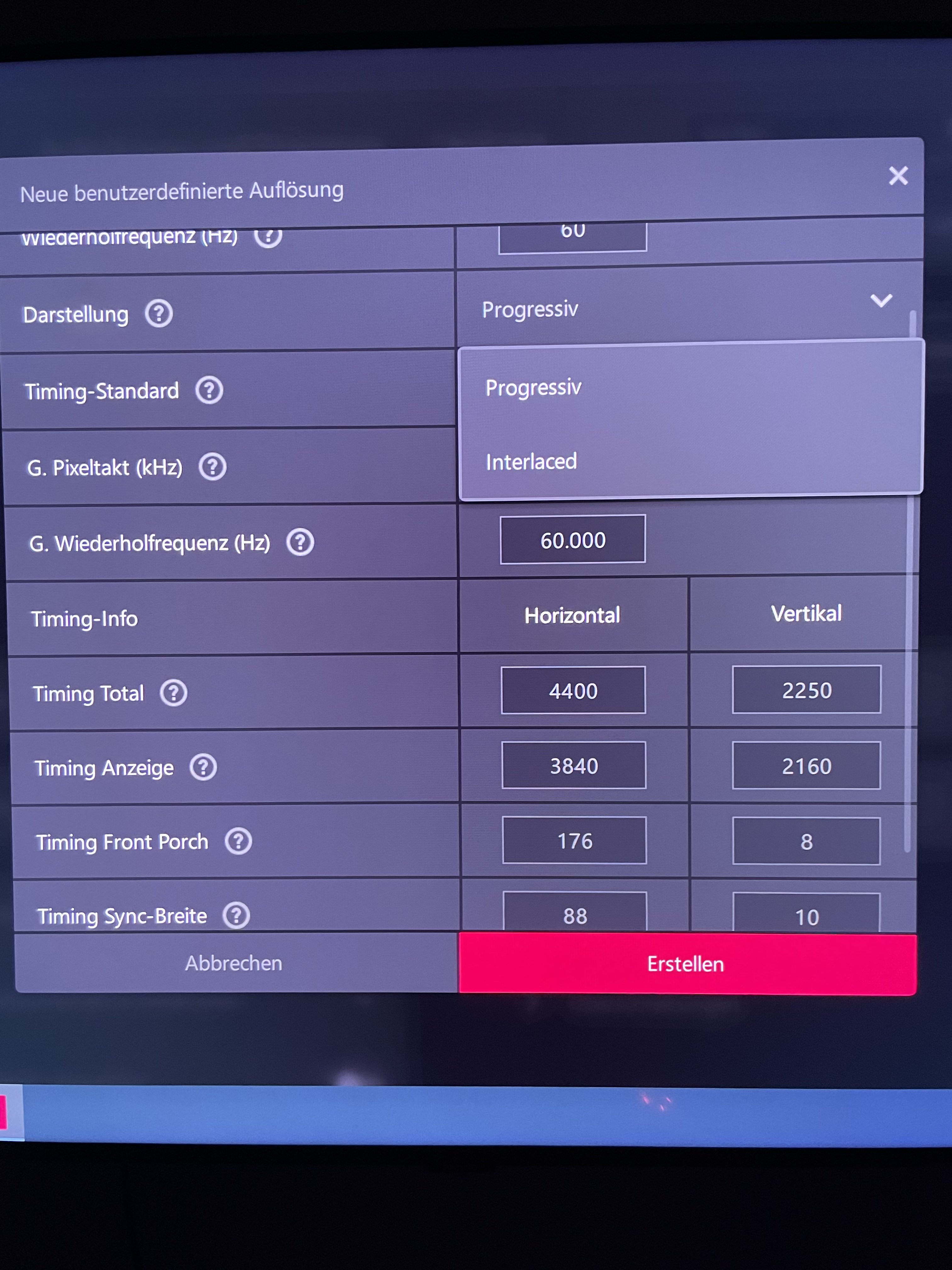

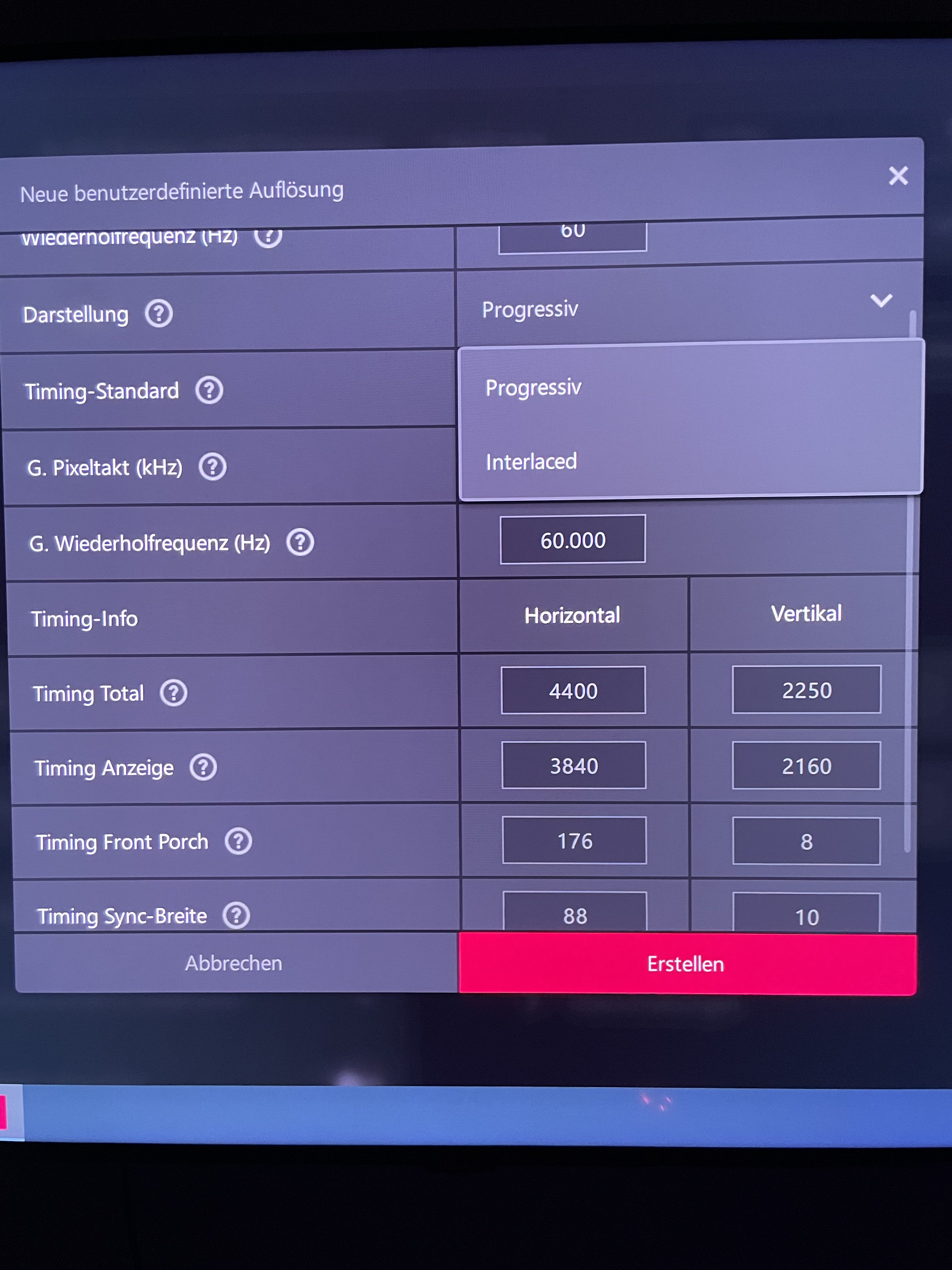

xxMuahdibxx schrieb:
Progressive bleibt...
Aber unten gibt's noch Einstellungen..
CRU gibt's hier
https://www.monitortests.com/forum/Thread-Custom-Resolution-Utility-CRU
Hier weiter gehts.nicht runter
Color Depth: 8 bpc
Pixel Format: 4:2:0
Zum Arbeiten unter Windows möchtest du das aber hoffentlich nicht verwenden (hässliche Farbsäume an der Schrift).
Ja das geht das habe ich auch ganze zeit benutzt,nur ich möchte diese Einstellungen OHNE FreeSync mal ausprobieren.Sobald ich FreeSync ausstelle geht nur 60Hz,das ist mein Problem.?!?
CRU gibt's hier
Color Depth: 8 bpc
Pixel Format: 4:2:0
Please help 😃
Wie ich oben bereits schrieb, würde ich erwarten, dass es auf Farbtiefe 8-bit und Pixelformat 4:2:0 funktionieren könnte.
Falls nicht, bin ich überfragt.
