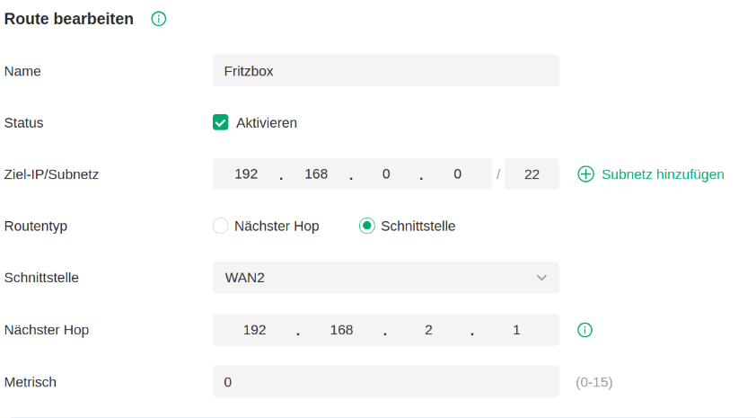

Hatt eich schon mal versucht. So sieht's dann aus, wenn ich die Route noch hinzufüge:
Bringt leider nichts ...

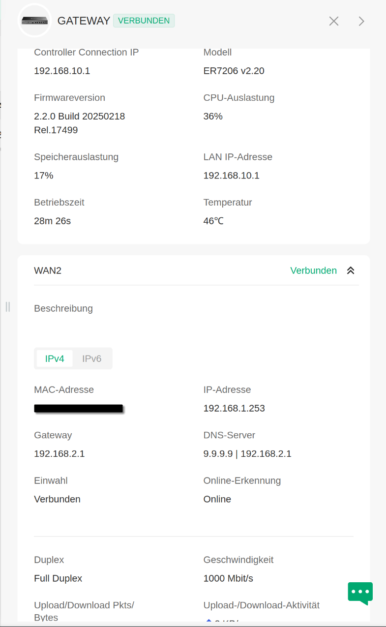

So, ich hab jetzt mal den Gateway zurückgesetzt, aus der Fritzbox gelöscht, neu adoptiert und konfiguriert. Leider keine Änderung. Ich stelle einfach mal ein paar Konfigurationsseiten hier rein, evtl fällt noch was auf. Nicht wundern der Gateway hat jetzt die IP 192.168.1.253 um sicherzustellen, dass da nichts hängen geblieben ist.
Gateway Konfiguration:
Netzwerk Konfiguration:

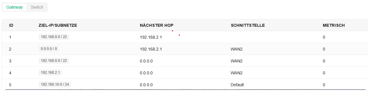

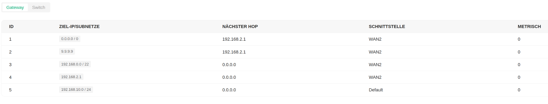

Insights/Routing
Routing
die anderen Routing Einträge oben sind automatisch erstellt worden

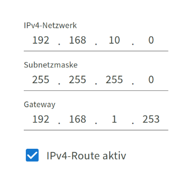

In der Fritzbox
Netzwerk
statische Route
Wieviel Sinn es macht, eine Fritzbox vor dem TP-Link Gerät zu haben, will ich nicht diskutieren. Der Zustand ist aus oben angegebenen Gründen erstmal vorgegeben. Trotzdem müssten die Geräte aus dem jeweils anderen Netz erreichbar sein. Hab ich eine Einstellung vergessen oder falsch konfiguriert?

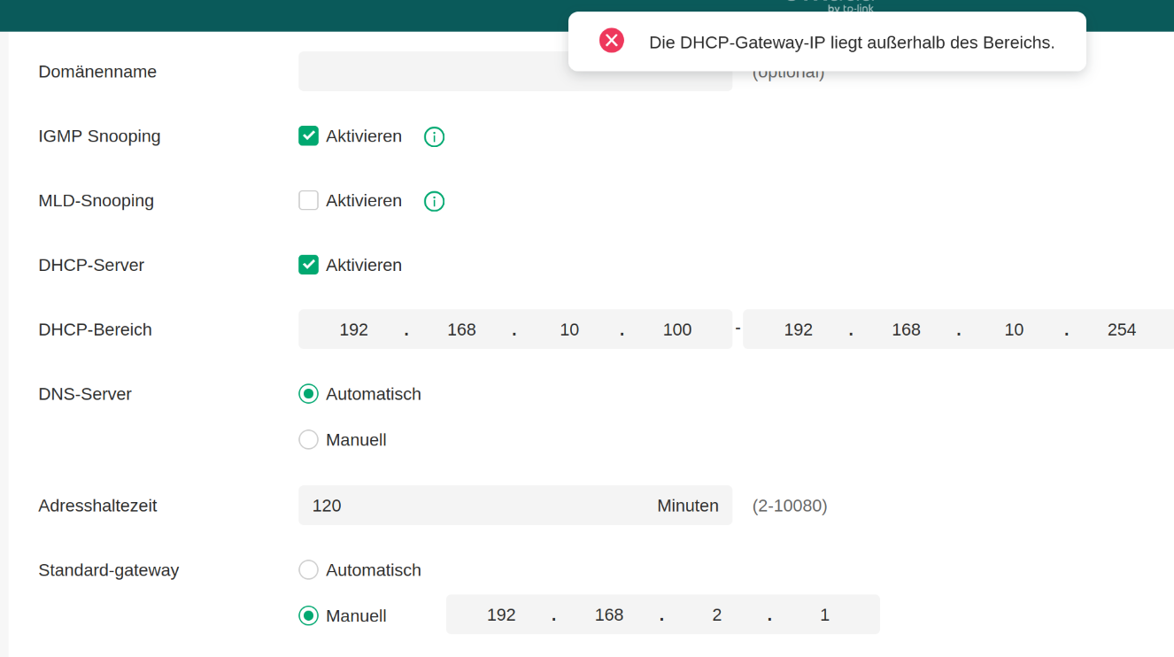

mir fällt bei der Default Netzwerkverbindung auf, das du dort das Standard Gateway auf Automatisch stehen hast.
Versuch mal das auf Manuell zu stellen mit der IP der FitzBox
ansonsten, Sub und Superneting ist immer etwas tricky wenn man nicht korrekt rechnet. Darum nimmt man eigentlich, wenn man mehr Clients im Privaten Netz unterbringen ein 10/8 Netzwerk oder auch ein 172.16 - 32/16
Vodafone Glasfaser
Das lässt sich leider so nicht einstellen. Fehlermeldung:
Nachtrag:
deaktivieren des DHCP bringt auch nichts, ebenso nicht die IP des Gateway. Die lässt sich aber wenigstens speichern.
ah ok, dann bezieht der das nicht auf die Routing funktionen an der Stelle sondern auf das für das aktuelle Netz. Dann lass das auf automatisch.
Also, wenn ich das anhand der Screenshots richtig sehe, hast du kein 192.168.2.x eingerichtet!
Dementsprechend kann das mit dem Gateway auch nicht klappen.
Und auch das Routing ist damit natürlich komplett falsch.
Stell im WAN2 das Gateway und den DNS Server mal auf 192.168.1.1 (Das Netz der Fritzbox)
Lösch die statischen Routen, und richte nur eine Route zum 192.168.10.x Netz (WAN2) mit dem Gateway 192.168.1.1 ein.

Ein weiterer Punkt: Der Omada Router maskiert vermutlich seine Verbindung ins Internet. Das würde dann den gesamten Traffic betreffen, der aus seinem Lan (192.168.10.0/24) über seine WAN-Schnittstelle rausgeht, also auch die Anfragen aus dem 10-er Netz zum FritzBox Netz. Meiner Meinung nach dürfte dann auch der Zugriff aus dem 10er Netz in das FB Netz nicht klappen, aber vielleicht wirkt sich das nur negativ auf den Zugriff FB -> 10er Netz aus.
