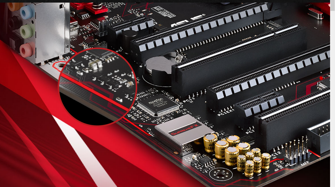

ich habe mir vor kurzem neue Lautsprecher (Swissonic ASM 5) angeschafft und höre seit dem sehr deutlich ein Rauschen bzw. Störgeräusche bei Stille im Raum wenn die Lautsprecher (und der PC) an sind. Verstärkt wird es noch wenn ich beispielsweise die (kabelgebundene) Maus bewege oder ich beispielsweise ein Programm öffne. Bei meinem alten, günstigen Sennheiser Headset, höre ich diese Störgeräusche nicht.
Angeschlossen sind die Lautsprecher an meinem onboard Sound meines ASUS B150 PRO GAMING, dass ja angeblich eine "Abgeschirmte Audiokomponenten für überragenden Klang" bietet *höhö*. Wenn ich mir die Bilder von der ASUS Website ansehe, scheint der Soundprozessor direkt am oberen PCIe Anschluss zu verlaufen.
Ahnung habe ich nicht wirklich, aber mir scheint es schon realistisch, dass meine GTX970 hier für entsprechende Störsignale sorgen könnte.
Testweise habe ich die Lautsprecher am Front-Audio Ausgang (eigentlich für das Headset) angeschlossen, mit dem gleichen Ffehlerbild. Dann habe ich die aktuellsten Realtek Treiber installiert, die ASUS auf der Website bereitgestellt hat, keine Änderung. Um auszuschließen, dasss es am Kabel o.ä. liegt, habe ich einfach mal mein Handy an das Lautsprecherkabel angeschlossen und die Störgeräusche sind weg. Als nächstes habe ich meine Audigy 1 wieder eingebaut und über kx Treiber unter Win10 zum laufen gebracht. Interessanterweise gab es hier den gleichen Effekt, also ebenfalls Störgeräusche.

Die Pcie slots und auch Onboard Sound scheinen nicht gut geschirmt zu sein. Würde Richtung Usb Soundkarte gehen.
Das kann durch schlechte Abschirmung oder auch einfach so kommen und lässt sich kaum verhindern. Schnellste Lösung (und wahrscheinlich günstiger als das Mainboard auszuwechseln und dann zu bemerken, dass es immer noch rauscht):

Übrigens abschließend zur Info: Ich hatte dann doch die ASUS Xonar U5 genommen in der Einbildung eine bessere Qualität zu bekommen (gegenüber der Soundblaster Play 2). Prinzipiell war das Ding auch nicht übel, hat aber leider mein Problem nicht behoben - Brummschleife sei Dank. Meine Lösung wird den Audiophilen hier sicherlich weniger gefallen, aber ich habe die ASUS Xonar U5 und auch die Swissonic ASM5 wieder zurückgeschickt und mir die Edifier S530D geholt. Die habe ich dann optisch an mein ASUS Board angeschlossen und seit dem ist alles perfekt. Kleiner Nebeneffekt, mehr Bass, aber natürlich auf Kosten der Mitten (und sicherlich noch weitere Qualitätsunterschiede zu den Swissonic ASM5, die mir so in der Form zumindest nicht (direkt) auffallen).
