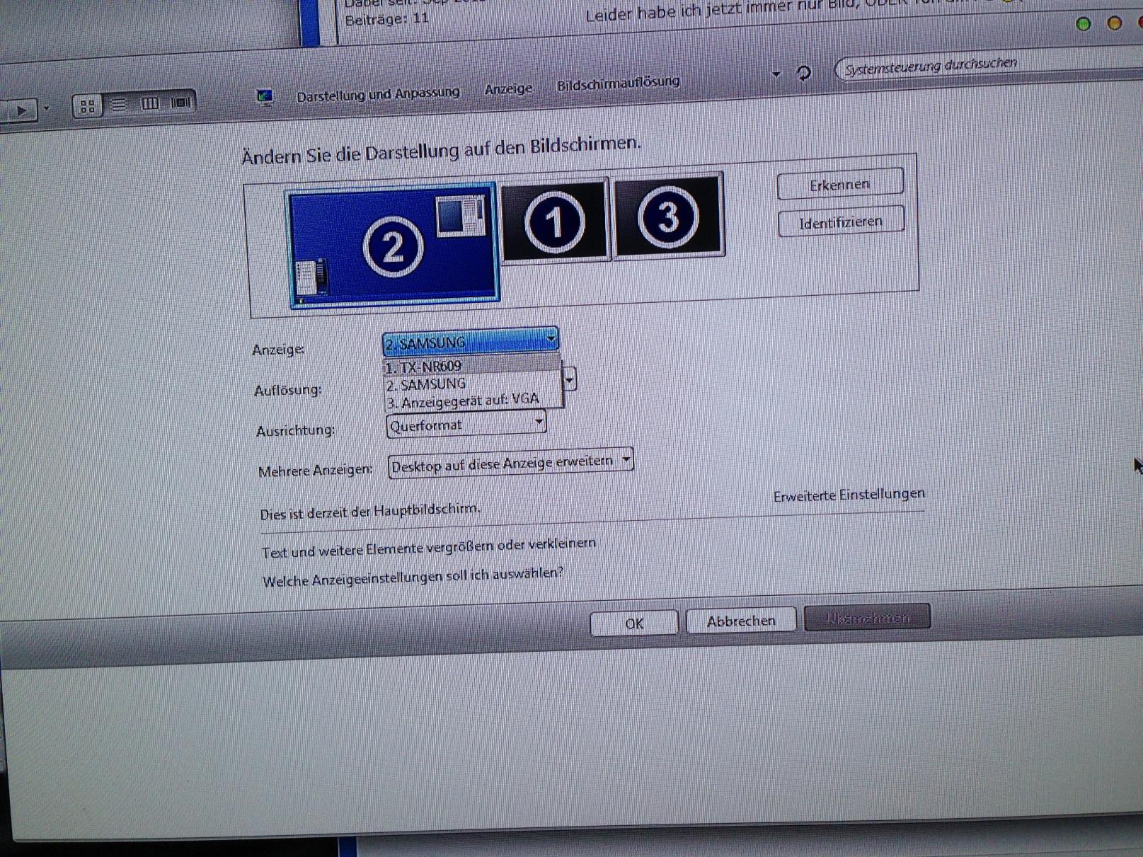

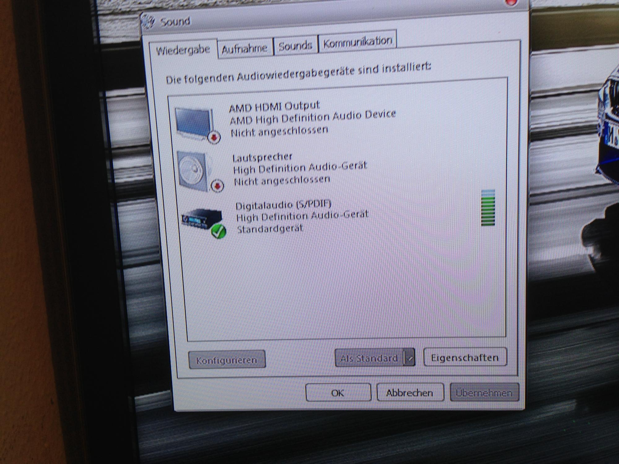

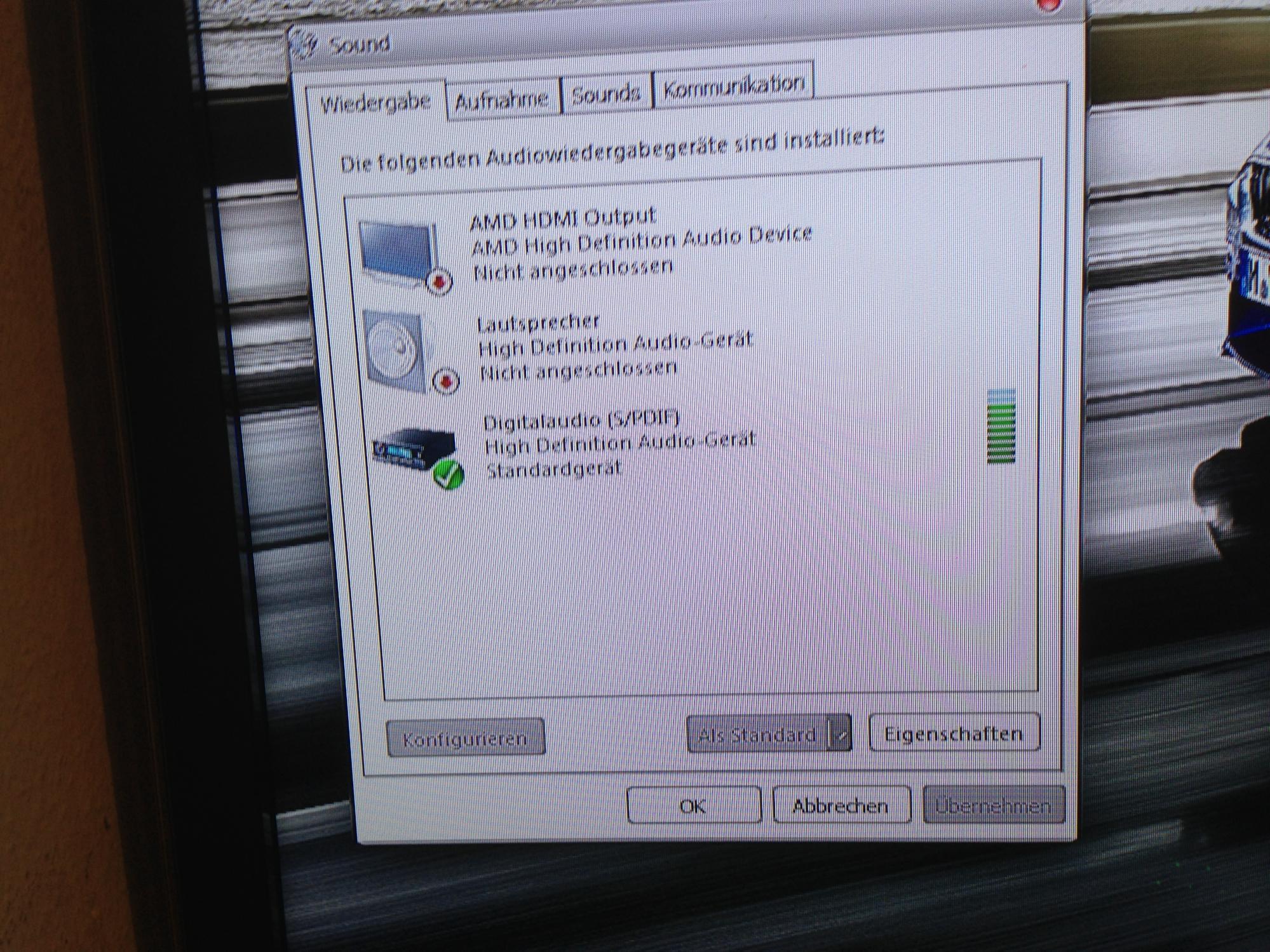

![IMG_1370[1].jpg IMG_1370[1].jpg](https://pics.computerbase.de/forum/attachments/293/293508-676e21aa8dfdd0d95836dfb7d95b5bb2.jpg?hash=Z24hqo390N)
So sieht es beim Sound aus! "AMD HDMI Output" wird - meine ich - aktiviert, sobald ich bei den Bildschirmen einen anderen auswählen möchte, dann ist Ton da aber eben das Bild weg!

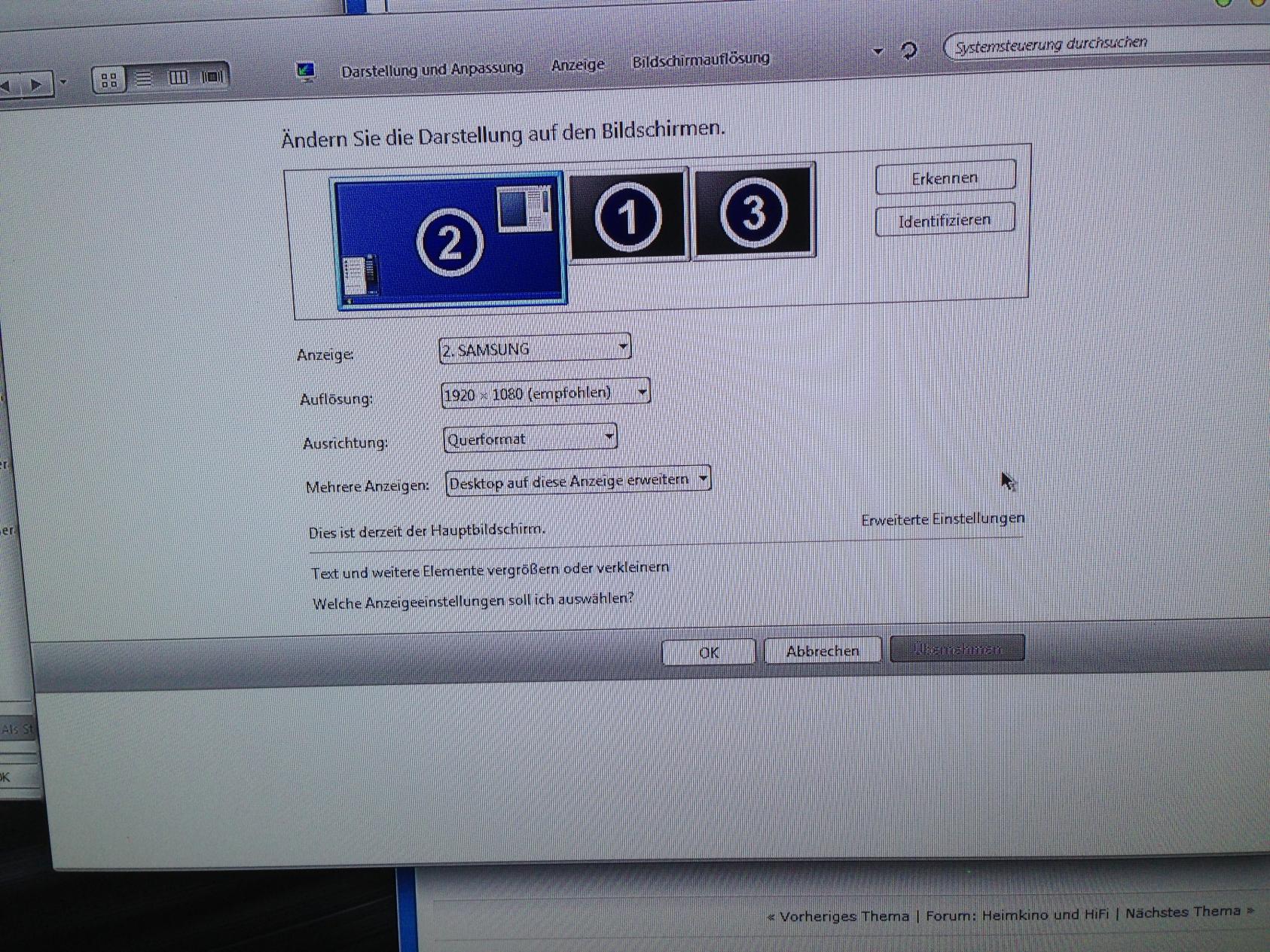

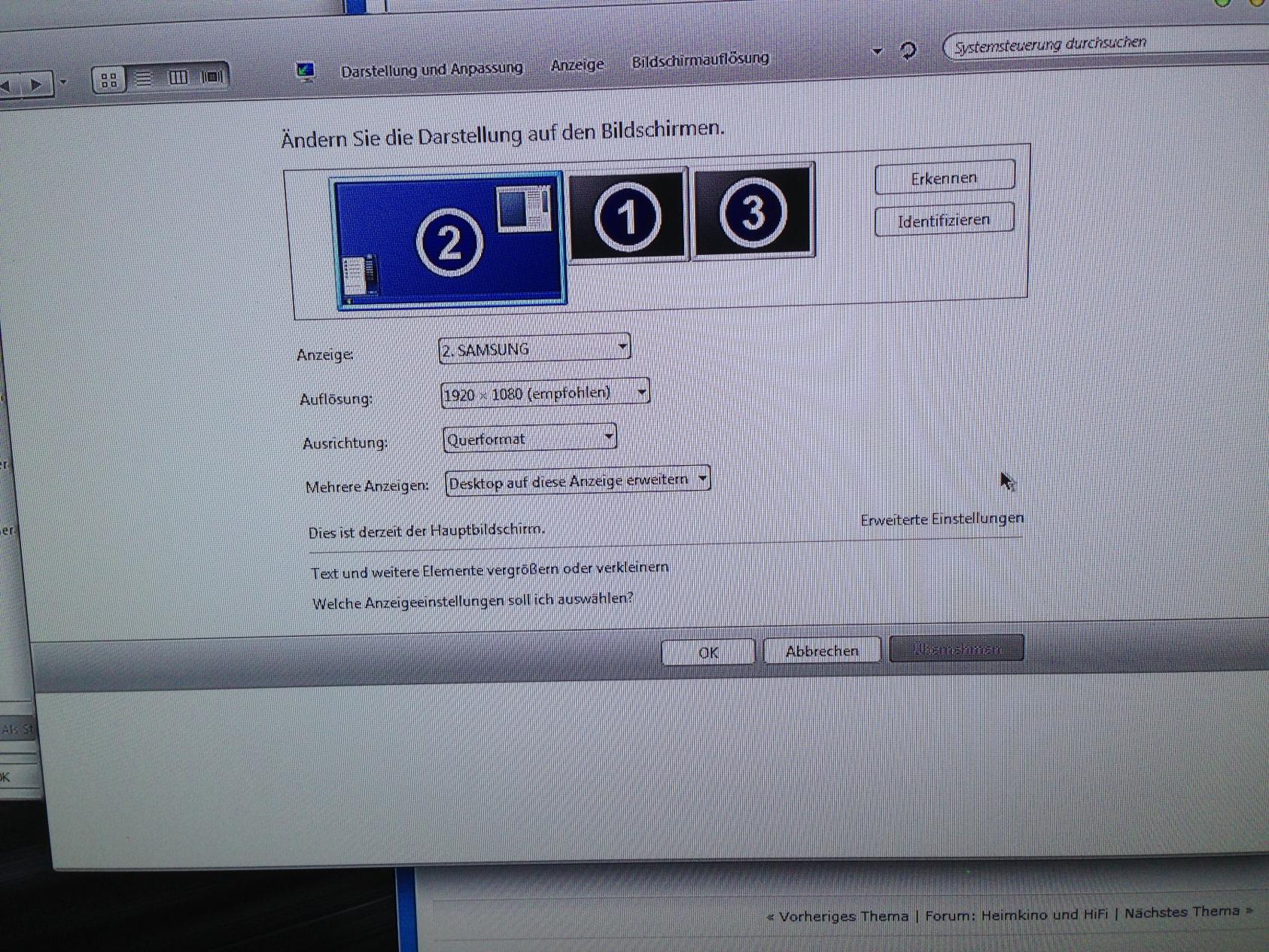

![IMG_1371[1].jpg IMG_1371[1].jpg](https://pics.computerbase.de/forum/attachments/293/293509-c4719984e5d235312d80b5726bb68138.jpg?hash=xHGZhOXSNT)

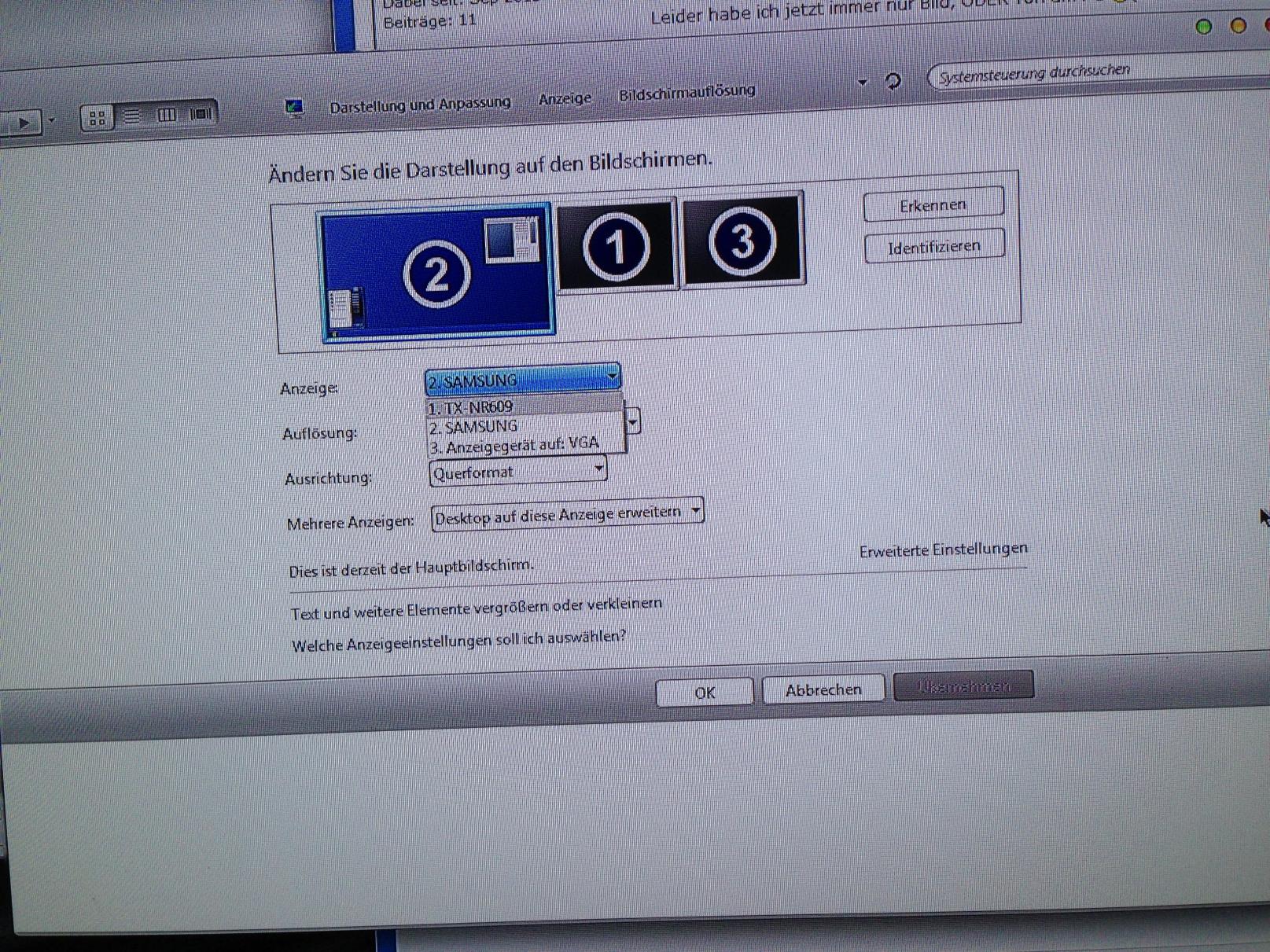

![IMG_1372[1].jpg IMG_1372[1].jpg](https://pics.computerbase.de/forum/attachments/293/293510-8c1554235b57c980156f1cb39666f68f.jpg?hash=jBVUI1tXyY)
Hier weiß ich eben nicht genau, was ich wählen muss! 2 ist wohl der Samsung 46 Zöller, mein PC Bildschirm also, von dem ich gerade schreibe
Sobald ich was anderes auswähle und auf übernehmen klicke, ist das Bild weg und der Ton da, bis die automatische Zeit die Einstellungen zurück setzt ....
MfG
