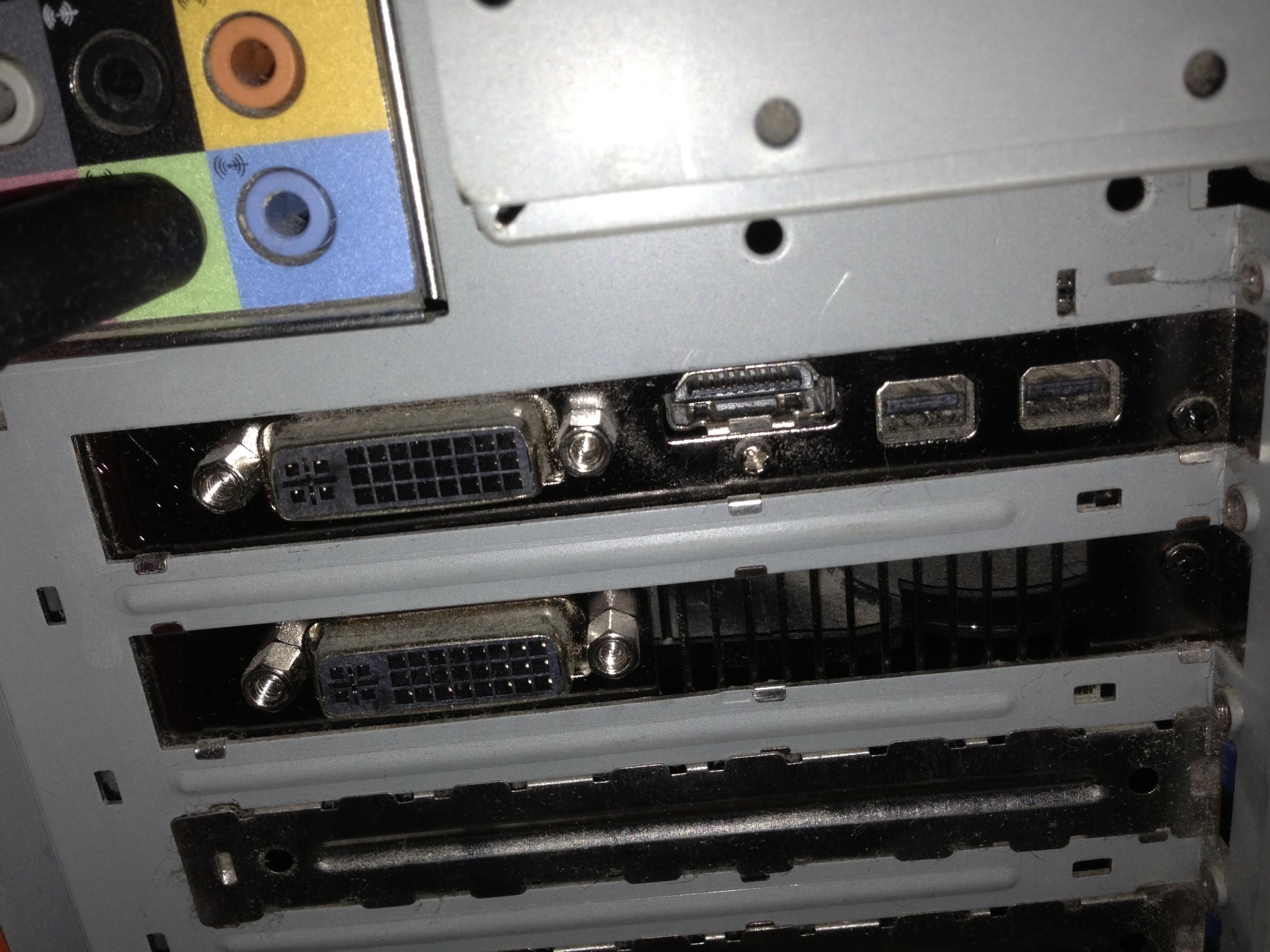

EDIT: Ich habe mir die Anschlüsse meiner Graka jetzt doch noch einmal genauer anschauen und mich informieren müssen und bin zu der Erkenntnis gekommen, dass die Graka 2 (wie auf dem angehängten Bild zu sehen,) DVI-I Anschlüsse hat :)
Wenn jemand weiß, wofür die zwei schmaleren Stecker auf der rechten Seite gut sind, wäre das auch mal nicht verkehrt zu wissen ^^

Die zwei kleinen Anschlüsse an deiner Grafikkarte dürften Mini-DisplayPort-Anschlüsse sein.
Am besten kaufst du dir ein DVI-HDMI-Kabel, da HDMI und DVI kompatibel untereinander sind.

a) Deine Grafikkarte hat 2x DVI, 2x Displayport mini und 1x HDMI
b) Displayport und HDMI übertragen Ton
c) mit HDMI an den AVR (Bild und Ton) und von dort zum TV
d) mit DVI oder Displayport an den PC Monitor (Bild)
keine Zusatzgeräte, keine Sonderkabel, alles easy

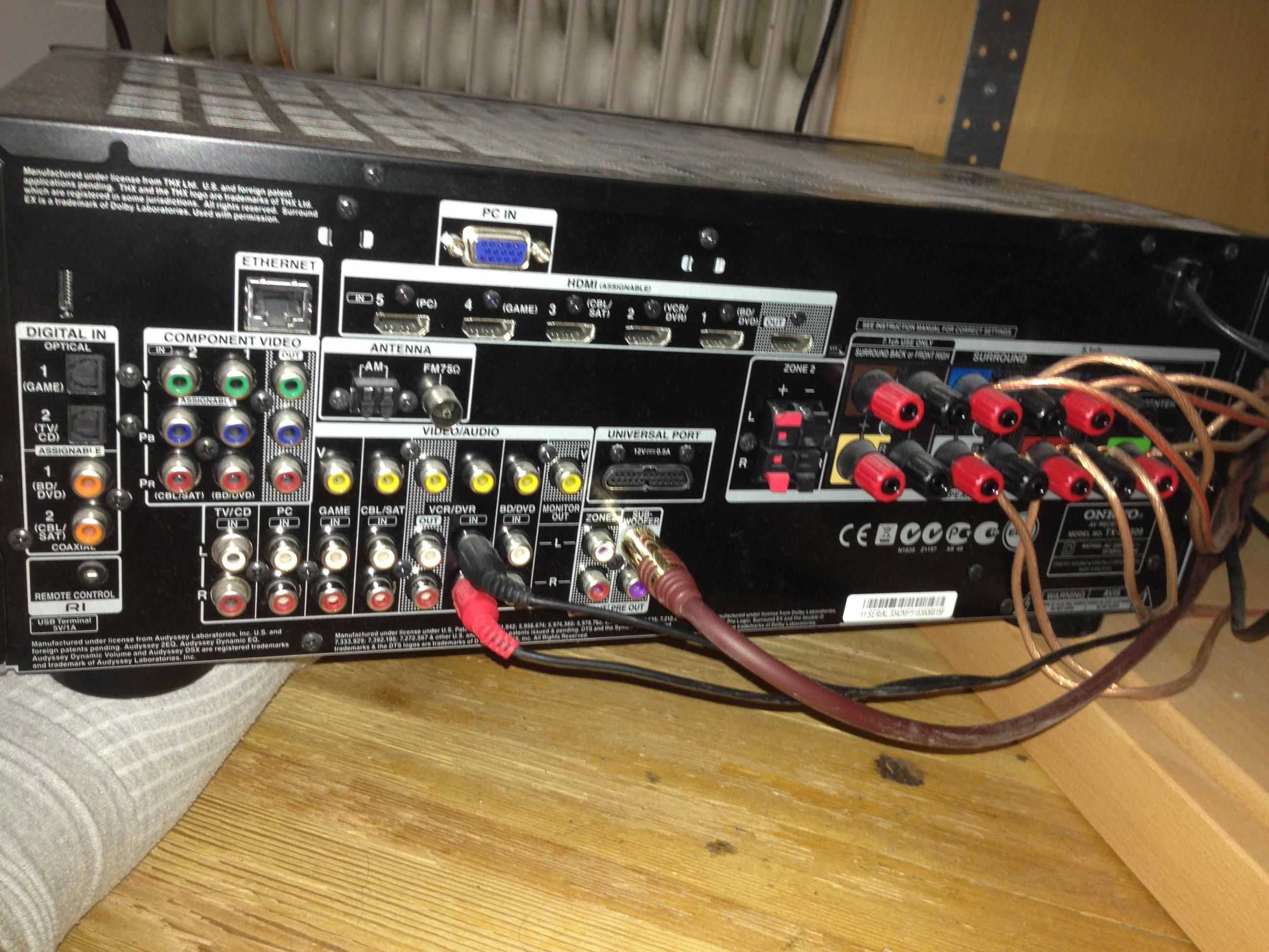

Hier noch das Bild von der Rückseite meines AVR!
MfG
