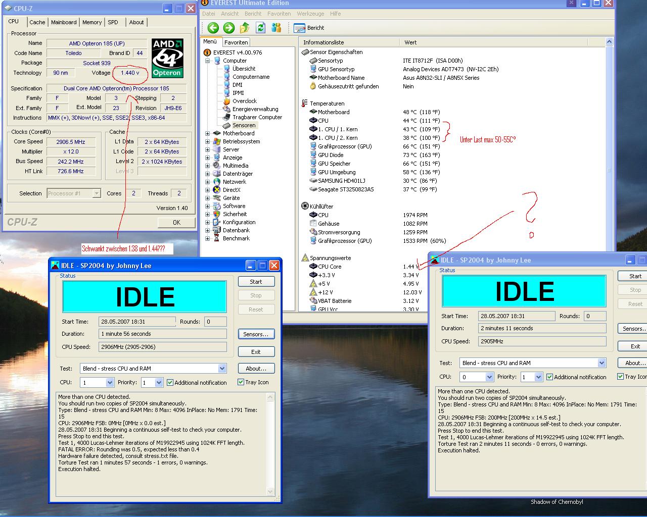

Hi Community,
Da dies mein erster Thread ist möchte ich mich kurz vorstellen. Also mein Name ist waldi2_ger und besitze ebenfals einen AMD Opteron 185. Darum habe ich auch was das Thema
"Opteron Übertakten" betrifft einige fragen.
Hier mal meine Hardware.
Amd Opteron 185 + Zahlman 9700 LED
Asus A8N32-SLI Delux
4gig Infineon Ram (PC3200"166mhz")
MSI Geforce 8800GTX@630/1440/2000
So denke mal das sollte reichen.
Jetzt meine Frage an euch. Habe meinen CPU mit einem FSB von 242 und einem Multi von 12 am laufen. Also 2,9gig CPU-Takt. Mein Ram läuft mit 223.6mhz. Bekomme aber leider bei
Prime fehler. Temps sind I.O. Was mache ich falsch? Was kann ich noch verändern?
Gruß waldi2_ger
Hi und willkommen im Forum!:)
es könnten die Vcore schankungen sein, die bei dir zum Abbruch führen, da sie mit 0,06v shcon heftig sind.
Außerdem könnte es dein Ram sein, der nicht stabil läuft mit der übertaktung, da er ja laut bios mit 166mhz läuft. manchmal werden dann auch die timings bei 166mhz übernommen, welche dann natürlich bei 224mhz nicht mehr für infineon vertretbar sind, außer du hast 4x Be-5 chips verbaut.
zu guter letzt wird es dann doch die vcore sein, die zu gering ist. außerdem werde die optis bei temperaturen über 50° bestimmt nicht stabiler;)
gruß,~king

Was Rätst du mir dann am besten?? Habe Testhalber mal den FSB auf 220Mhz *13 genommen den Ram vom Bios gleich auf 200Mhz also 400er jetzt läuft er mit 2.86gig und der Specher durch den erhöten FSB auf 220Mhz der HT ist auf 1100 aber die Vcore immer noch so am schwanken?! Habe aber ein Bequit MarkenNT das Dark Power Pro mit 550W.
Auch bei diesen Einstellungen kommen fehler.
Gruß waldi2_ger
Wie hoch könnte ich den Vcore nehemen ohne das was passiert?
Ist es eigentlich sehr schlimm wenn Prime fehler bringt aber alle Spiele, Anwendungen und 3D Mark06 alles Wunderbar funkt?
