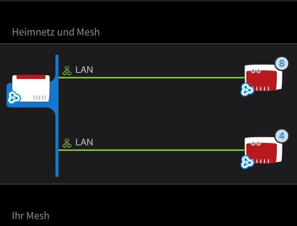

Die Ausgangssituation ist bei dir, wie es zuletzt bei meiner Freundin war, als ich ihr WLAN neu aufgebaut habe.
Unten im Keller steht eine gebrauchte 6660 Cable und per LAN geht es dann hoch zu zwei gebrauchten 7490er die als LAN Mesh Repeater fungieren.
