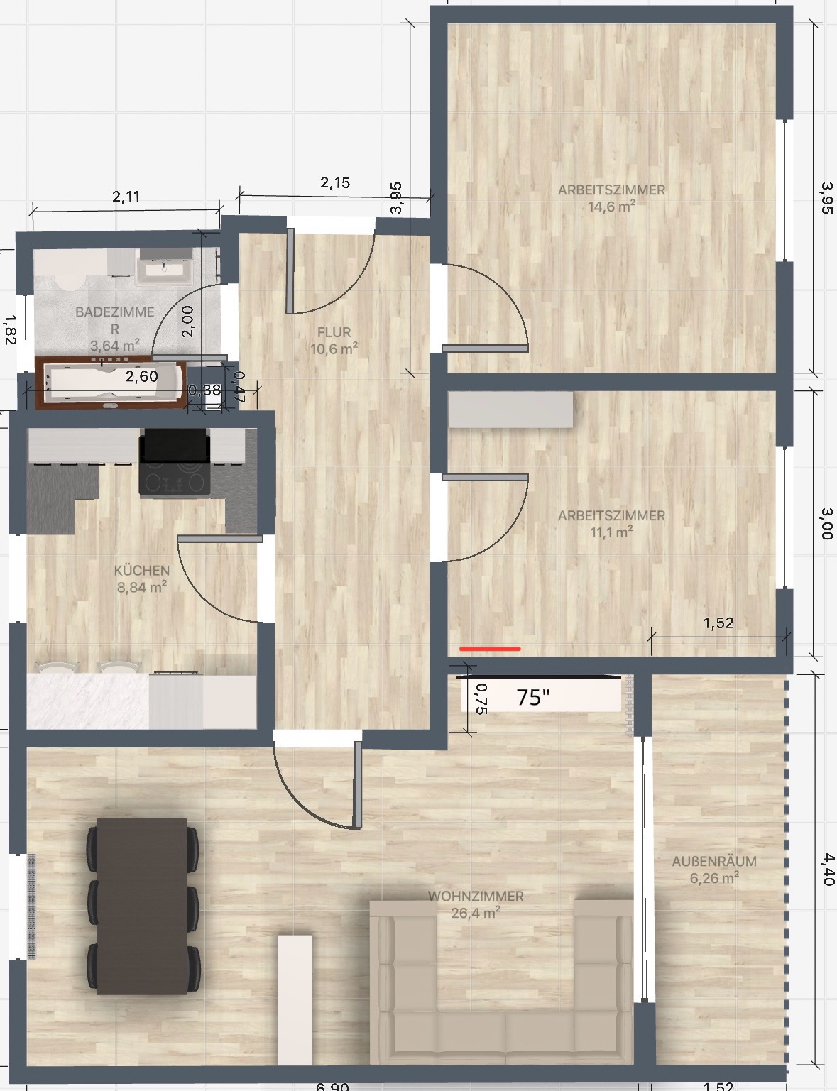

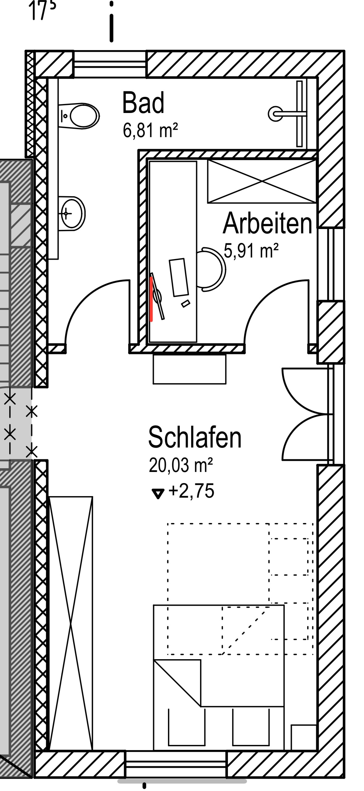

Dies wäre 1x Neubau und 1x Bestand wo die Lan Kabel dann rauskommen.

Bild 1:
  • "Arbeiten" 1 oder 2 Doppeldosen (privater Rechner, Firmenrechner, Drucker)
  • "Schlafen" 1 Doppeldose (WLAN access point, Fernseher)
Bild 2:
  • "Flur" 1 Doppeldose (WLAN access point)
  • "Küche" 2 Doppeldosen (Kühlschrank, Spühlmaschine, Internetradio)
  • "Arbeitszimmer" 1 oder 2 Doppeldosen (privater Rechner, Firmenrechner, Drucker)
  • "Wohnzimmer" 3 Doppeldosen (Fernseher, Blu-ray player, Spielekonsole, Internetradio, Raspberry pi ...)
Wo sind Waschmaschine und Trockner? Im Keller? Dort noch eine Doppeldose.
Das sollte reichen.
Ich hätte gerne das Maximum rausgeholt ohne wände zu schlitzen oder sonst was. Bild 1 ist durch, die Verputzer waren da, ist also nichts machbar.
Bild 2 wäre für Wohnen und beide Arbeitszimmer Lan kein Problem.
Bei der Fritz 4060 würde es 3 Lan und 1 Wan anschluss geben, von welchen ich dann die Kabel legen könnte.

Ähm. Planung zu LAN-Verkabelung, Leerrohren, macht man, bevor die Verputzer kommen. Falsche Reihenfolge.
Absolut richtig nur da ich mich da nicht auskenne habe ich mich auf den Elektriker verlassen, da aber immer wieder sachen aufkommen, habe ich diesen Post eröffnet um mit den jetzigen möglichkeiten das Maximum rauszuholen ohne was zu schlitzen o.ä. :)
