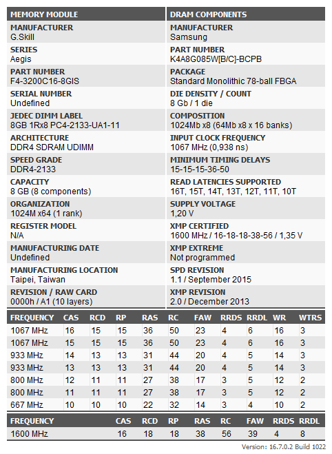

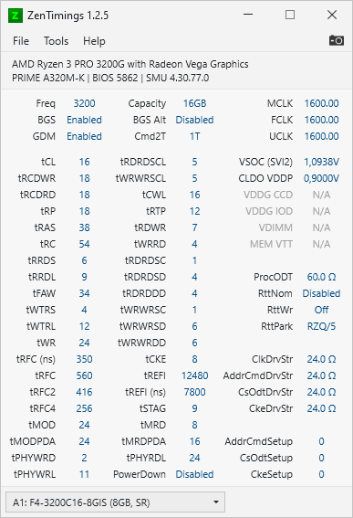

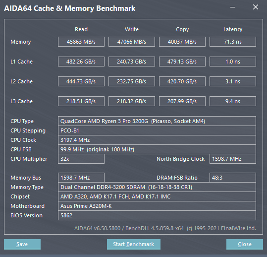

Hallo.
Ich habe von einem Bekannten das System in die Finger bekommen mit dem Auftrag "mach das mal etwas schneller" darauf bezogen die Ram Timings zu optimieren.
Jedoch gibt es da gewisse Hindernisse für mich,da es sich um ein low end system handelt was aus etwas älterer Hardware besteht.
Daher hier die Frage an die Comunity : kann man da was machen oder sollte ich es besser sein lassen?
Zur Hardware :
CPU Ryzen 3 3200G
Mainboard ASUS A320M-K
RAM 16 GB G.Skill Aegis 3200MHz CL16
HDD 500GB WD Black SN750
WIndows 10 Home 64Bit
Ich habe zwar gewisse Erfahrung mit der Ram Optimierung mit Vermeer CPUs aber nicht mit Picasso, von denen ich nur weiß das die sehr zickig sein können was Ram angeht.
Momentan habe ich hier noch eine Latenz von ca. 71ns .Ich vermute mal das durchaus Latenzen von ~60ns machbar sind.
Da ich selber mich besser mit X570 Chipsätzen und MSI Boards auskenne benötige ich Eure Hilfe.
Wenn Ihr sagt lass es wie es ist, lasse ich die Finger weg und gebe es meinem Bekannten so weiter.
Auf jeden Fall schonmal Danke im Voraus

nighcrawler schrieb:
Der Ram läuft mit 3200MHz via XMP
Da kannst du bei einem Aegis RAM fast schon froh sein dass es so ist. Da wird wenig oder gar nichts mehr drin sein und spürbar wohl auch nicht.
Abgesehen vom Board hast du das falsche RAM-Kit und den falschen Prozessor, um seitens RAM noch was machen zu können. An sich kann er froh sein, dass es läuft. Wenn man ganz viel Zeit investiert, könnte man an den Timings evtl noch was rausholen, frag aber nicht nach Zeit/Nutzen.
