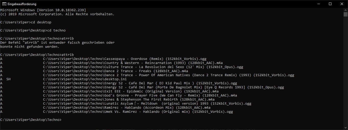

F1database schrieb:was zeigt eine Dosbox mit dem Befehl "attrib" in dem Ordner an?

Nachdem ich den Ordner im abgesicherten Modus bearbeitet habe, kann ich das auch jetzt. Zum testen einfach gelöscht, aber jetzt taucht der Fehler auf wenn ich den Ordner wiederherstellen möchte.
Also es hilft wohl aktuell, die entsprechenden Ordner im abgesicherten Modus umzubenennen. Anschließend kann ich sie trotz Schreibschutz normal bearbeiten. Der Ordner der im Papierkorb liegt und nicht wiederhergestellt werden kann, war testweise auf das USB-Drive kopiert worden und ist also nicht verloren.
