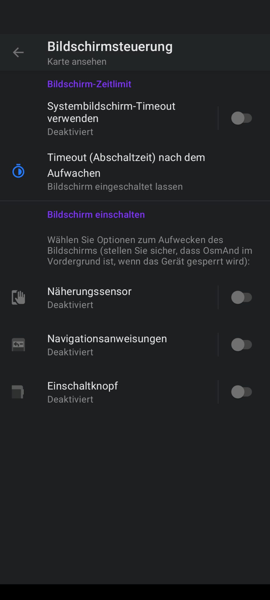

Beschreibe das Fehlverhalten genauer! Schließt sich die App? Wird der Bildschirm nur dunkel, die App bleibt aber im Hintergrund aktiv?
Ist die Version die aktuellste, also 4.9.10? Bezugsquelle F-Droid?
OsmAnd richtet sich nach den Vorgaben deines Betriebssytems zur Bildschirmabschaltung. Vielleicht hilft dir dieser Thread: https://www.pedelecforum.de/forum/i...-der-automatischen-displayabschaltung.106966/

@BFF Hab ich heute mittag erst so gemacht und es blieb an. Hab die Option dafür allerdings nie angefaßt und mußte eben erst mal etwas graben, um sie zu finden:
Menü → Profil konfigurieren → Allgemeine Einstellungen → Bildschirmsteuerung
https://osmand.net/docs/user/navigation/guidance/voice-navigation/#screen-control

ed_lumen schrieb:wenn ich es richtig verstehe, kann man in der App max. 60sek und in den Geräte Einstellungen bis 30min.
wie schön wäre es einen Schalter für always on zu haben. lässt sich sowas einrichten? (Android 13)

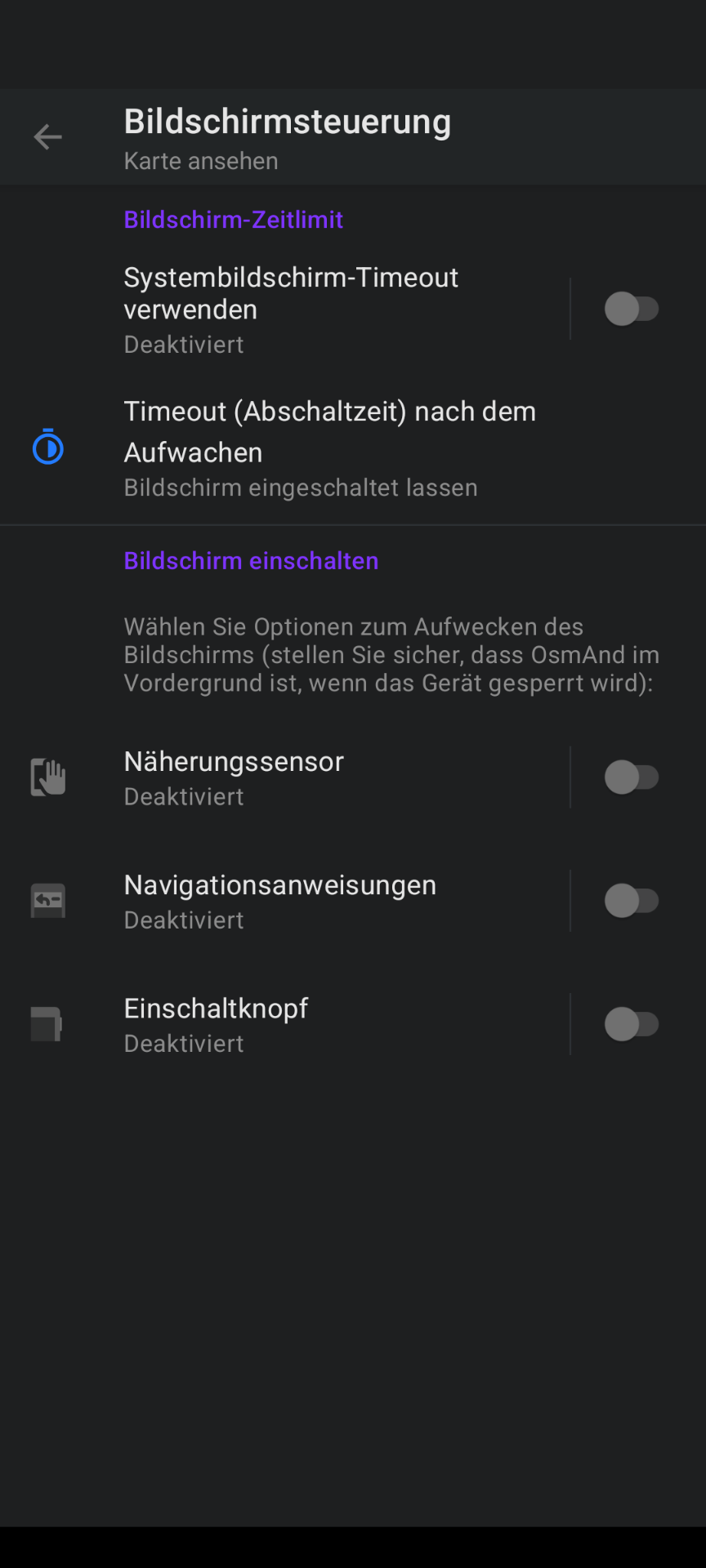

So sieht mein OsmAnd aus. Pixel 7 mit aktuellem GrapheneOS. Hab die OsmAnd-Einstellungen aber wie gesagt nie angefaßt und kannte sie bis vor diesem Thread auch nicht.
In den systemweiten Android-Einstellungen ist Display automatisch ausschalten aktiviert, die Zeit dafür ist auf eine Minute gesetzt. Wie erwartet bleibt OsmAnd aber trotzdem immer an, egal ob mit oder ohne Navigation oder auch wenn man einfach nur auf der Stelle steht und den Bildchirm nicht berührt.
Ich denke, daß es an der Option »Timeout (Abschaltzeit) nach dem Aufwachen: Bildschirm eingeschaltet lassen« liegt. Ist die bei dir aktiviert?

nein, ist natürlich deaktiviert, weil sonst die längste on-zeit 60sek wäre. und im system muß ich kurz einstellen, da sonst der pixel4a-akku NOCH schneller leer wäre. der bildschirm bleibt NICHT dauernd an. der näherungssensor funktioniert immerhin (ein winken genügt), aber leider kann ich den nicht eingeschaltet lassen, da dann bei handhaltung (außerhalb des autos) dauernd wieder an.
komischerweise habe ich erst jetzt, nach der reise, entdeckt, daß man einfach unter timeout „bildschirm eingeschaltet lassen“ anhaken kann - der war mir optisch irgendwie entgangen. womit dann hoffentlich bei der nächsten das problem nicht mehr besteht ;-)
