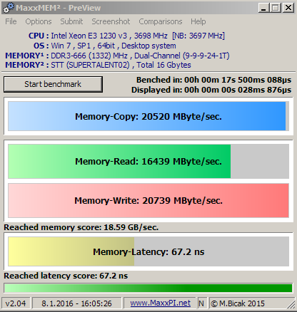

Aber Versuch macht bekanntlich kluch, denn dann kam die Überraschung. Vorher liefen schon 1333@9-9-9-24 (statt 36) ohne Probleme:

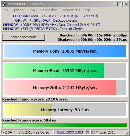

Stock voltage und 1600@9-9-9-24 statt 1333@9-9-9-36, krass :daumen:
Einen noch höheren Takt kann ich im BIOS gar nicht einstellen (ASRock B85M Pro4).

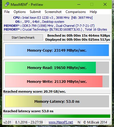

So sehen die Werte bei meinem PC aus. Sollte relativ vergleichbar sein, weil bei mir dieselbe CPU werkelt und der Arbeitsspeicher auch auf 1600 MHz läuft. Bei mir sind die Haupttimings 7-7-7-21 1T. Dafür bekomme ich die tRFC nicht unter 150 - darunter wird das System instabil ;)

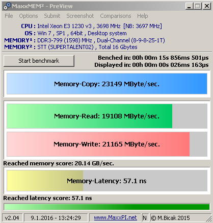

So. tRCD von 8 war zu stramm für 1600MHz, muss also auf 9 bleiben.
7-9-7-24 hat wieder nicht gestartet, 8-9-8-24 hat kurz vorm Ende von Memtest86 einen Fehler geworfen, mit 8-9-8-25 läuft jetzt alles einwandfrei.
Zusammenfassung:

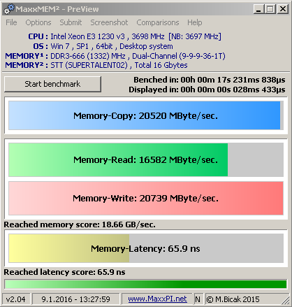

vorher (1333@9-9-9-36)
nachher (1600@8-9-8-25)
Bin echt positiv überrascht. 10/10, would buy again - tolles Produkt :daumen:
