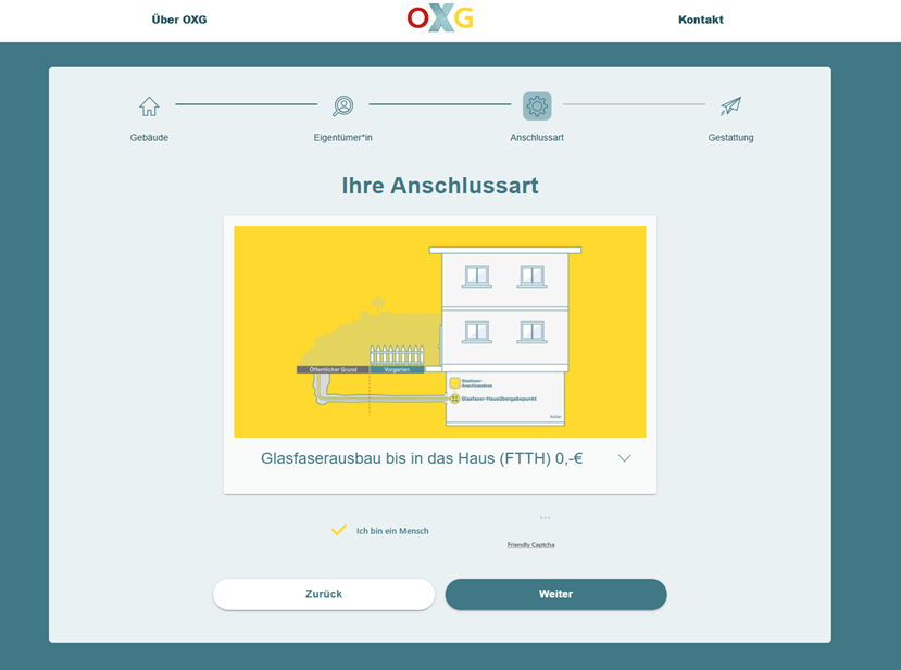

Das kann ich nicht bestätigen, zumindest im Haus eines Freundes wurde bin in die Wohnung verkabelt und die TA gesetzt, obwohl noch kein Vertrag abgeschlossen wurde.GIubschi schrieb:Ohne Vertrag wird im EFH nicht mal die Gf-TA gesetzt. Da ist am HÜP Schluss. Die Gf-TA kommt erst ran, wenn ein Vertrag abgeschlossen wird.
Laut OXG wird auch nur angebunden wenn einer FTTH Verkabelung zugestimmt wird.
Auch in meiner Gestattung steht drin das eine FTTH Verkabelung Bestandteil ist.

Das kann man bei der Erteilung der Gestattung auswählen, ob man das Produkt "GF-HÜP" oder "FTTH" nimmt.Dr. Chaos schrieb:Auch in meiner Gestattung steht drin das eine FTTH Verkabelung Bestandteil ist.

Hier gibt es nur die FTTH Version, eine GF-HÜP Variante wird nicht angeboten.robert_s schrieb:Das kann man bei der Erteilung der Gestattung auswählen, ob man das Produkt "GF-HÜP" oder "FTTH" nimmt.
