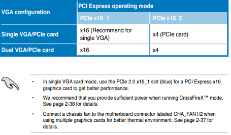

Und zusätzlich siehe Bild im Anhang
Aktuell habe ich im obersten Slot habe ich meine Graka (HD 6950). Nun möchte ich eine PCI-E Karte einbauen (Blackmagic). Die Slots liegen leider so ungünstig, dass die Graka mit Lüfter eigentlich beide PCI-E Slots verdeckt. Im Zweiten könnte zwar noch eine Karte Platz haben, leider ist dann aber nur noch ein halber cm zwischen PCI-E und Graka Lüfter Raum und das ist glaub ich wohl zu wenig?
Nun könnte ich die Karte ja in den zweiten PCIe 2.0 Slot stecken. Würde das ohne Probs sowohl für Graka als auch PCI-E Karte ohne Geschwindigkeitseinbußen (wenn auch nur theoretische) funktionieren?

Hab auch das P7P55D und ebenfalls die GraKa im 1. PCIe x16 Slot und dazu ´ne Erweiterungskarte im 2. PCIe x16 Slot, der mit x4 angebunden ist. Läuft ohne Probleme. Der 1. PCIe x16 Slot wird auch nicht ausgebremst etc. ...
Du kannst deine PCI-e Zusatzkarte auch ohne Probleme in den PCI-e 16x Slot stecken.
Das ist kein Problem. Die beiden verdeckten Anschlüsse sind PCI-e 1x Anschlüsse. Deine Aufteilung lautet korrekt also:
PCI-e 2.0 x16 (at x16 Link)
PCI-e 2.0 x1
PCI-e 2.0 x1
PCI-e 2.0 x16 (at x4 Link)
Die 6950 in den unteren Port zu stecken wäre Blödsinn, sie würde nur mit 4x PCI-e laufen, das gäbe einen spürbaren Einbruch. Setz die Zusatzkarte in den 2. PCI-e x16 Slot und schau dir an, ob deine Grakatemp. das abkann ;)
