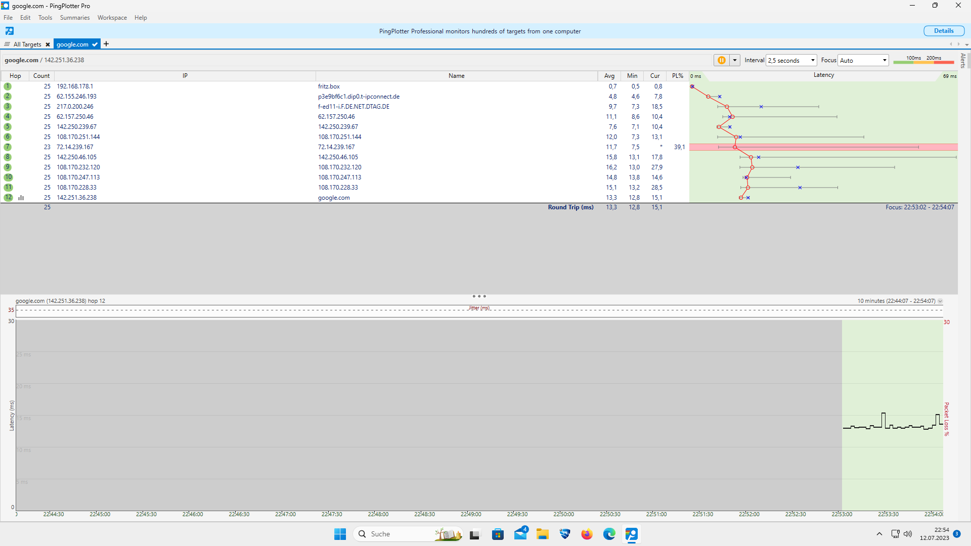

und ist das auch normal? wieso habe ich jetzt zum beispiel viel mehr hops als wie gestern? und was bedeutet diese ip adresse bei der die paketverluste auftreten?
ja! siehe hier - wirklich eine super anschauliche Erklärung von @Raijin
und wie bereits beschrieben, Routen ändern sich - oder am verlinkten Beispiel: mal nimmt der Postbote eine andere Strecke, wenn diese in Summe schneller ist oder sonst Baustellen im Weg sind.
dein Trace zu google ist die ganze Zeit super. Finde lieber die Spielserver raus und setze dort mal Messungen an!
Reaktionen: Lawnmower
Zum einen durch dynamisches Routing, zum anderen durch Domains mit mehreren IP-Adressen dahinter zwecks Lastverteilung. Schau dir mal an welche IP-Adresse google.com jeweils hat - sie unterscheiden sich in beiden Messungen. Morgen kann es wieder eine andere sein, 10 Minuten später noch eine und so weiter. Das kann sich sogar von Sekunde zu Sekunde ändern.
Selbst dieselbe IP müsste aber nicht zwingend bedeuten, dass da derselbe Server hintersteckt. Das funktioniert technisch zwar etwas anders, abereder google DNS 8.8.8.8 hat beispielsweise stets diese IP, aber es gibt zig DNS-Server über den Erdball verteilt, um die jeweilige Entfernung und damit die Antwortzeiten möglichst niedrig zu halten.
Stünde der google-DNS 8.8.8.8 nur in den USA, wäre er für uns hier in Deutschland quälend langsam...

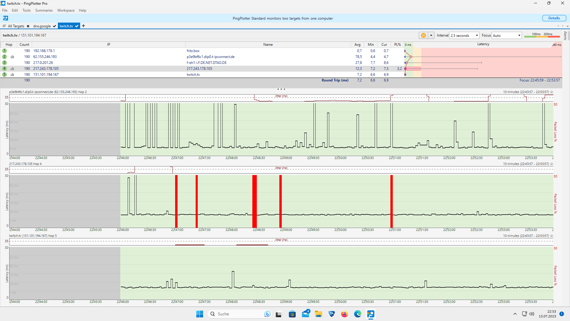

so, ich melde mich noch einmal. ich habe etwas bemerkt, undzwar dass wenn draußen unwetter ist schmiert meine leitung heftig ab (latenz nur), es war gerade gefühlt unmöglich einen stream bei twitch anzuschauen, deswegen habe ich mal twitch angepingt und das sieht doch nicht normal aus? der letzte hop sieht zwar normal aus aber es hat alle 10 sekunden im stream gelaggt. ich habe eine 250k dsl leitung bei telekom, wieso passiert das gerade bei unwetter?
Das sieht schon wieder sehr gut aus. Kein Packet Loss, Ping im grünen Bereich. Daran liegt es nicht, wenn twitch gestockt hat.
Reaktionen: Raijin
Nur um das mal klarzustellen: PingPlotter alias Traceroute kann einzig und allein Latenzprobleme auf einer Route durch das Internet aufdecken, nicht mehr und nicht weniger. Wenn die Latenz nicht für die Probleme verantwortlich ist, ist PingPlotter nicht das richtige Werkzeug zur Diagnose. Ein Blutdruckmessgerät eignet sich ebensowenig zum Fiebermessen.
Hinzu kommt, dass PingPlotter auch nur mit dem ICMP-Protokoll misst, also dem Ping-Protokoll, wenn ich das mal so ausdrücken darf. Auch das kann durchaus anders durch die Route laufen als ein anderes Protokoll. Eine zugegebenermaßen schlechte Analogie wäre Stille Post auf Deutsch vs auf Spanisch, wenn mittendrin jemand sitzt, der nur mäßig spanisch spricht - aber ich denke es ist klar was gemeint ist.
Wenn Streams stocken, kann es beispielsweise an der Bandbreite des Anschlusses oder am Peering des Provkders liegen. Letzteres ist sozusagen die Anbindung des Providers selbst an das Ziel. Sind zu viele Kunden auf denselben Plattform unterwegs - zB Twitch - und die Leitung des Providers dahin ist zu knapp bemessen, fängt es bei den Kunden an zu laggen.
Leider ist sowas nur schwierig zu diagnostizieren, weil man theoretisch eine Bandbreitenmessung zu Twitch machen müsste.
Wie dem auch sei, wenn das Wetter augenscheinlich Einfluss auf die Qualität der Internetverbindung als solche hat, würde ich das Problem eher in der Elektrik im Allgemeinen verordnen, Störungen, etc.
Reaktionen: redjack1000 und Lawnmower

Das führt aber in Traceroutes oder Pings üblicherweise zu starken Schwankungen in der Antwortzeit und zu Paketverlusten.
Für viel schwieriger halte ich es, das richtige Ziel für den Pingplotter zu identifizieren. Twitch arbeitet garantiert mit einem CDN im Hintergrund, und die Quelle für den stockenden Stream dürfte kaum identisch mit der IP von twitch.tv gewesen sein.
Aber auch dieses Ergebnis lässt gewisse Rückschlüsse zu. So ist der Plot absolut sauber. Deshalb vermute ich kein Problem in der lokalen Netzwerkanbindung, sondern auf Applikationsebene. Entweder war der Server überlastet, oder der Client hat ein Problem.

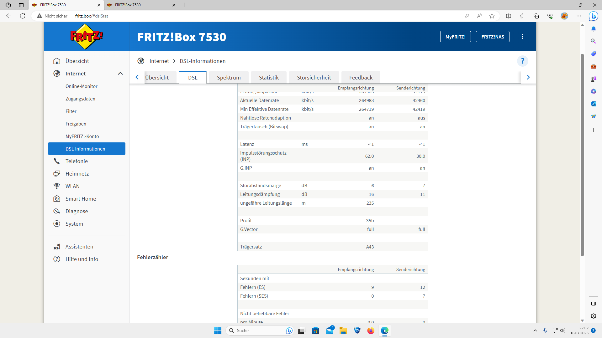

meine aller letzte frage jetzt, was bedeutet es wenn da steht sekunden mit fehlern (ES) und (SES)
ES steht für Errored Seconds (Sekunden mit Fehlern seit Verbindungsaufbau)
SES steht für Severly Errored Seconds (Sekunden mit vielen Fehlern seit Verbindungsaufbau)
Solange hier keine abnormal hohen Werte stehen, sind diese Angaben vernachlässigbar. Wichtiger sind die CRC-Fehler, die nicht behebbaren Fehler. Hier scheinen es entweder 0, 8 oder 9 zu sein, weil der Screenshot leider ziemlich ungünstig aufgenommen wurde. Ich tippe aber auf 0.

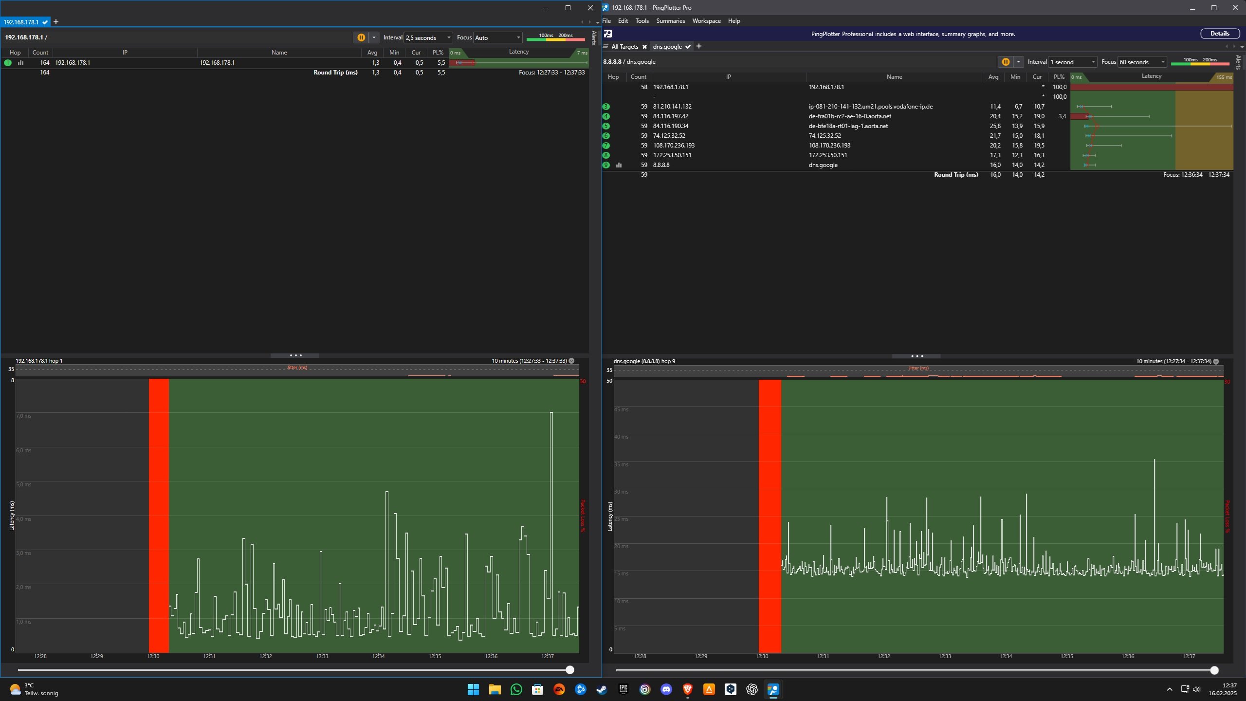

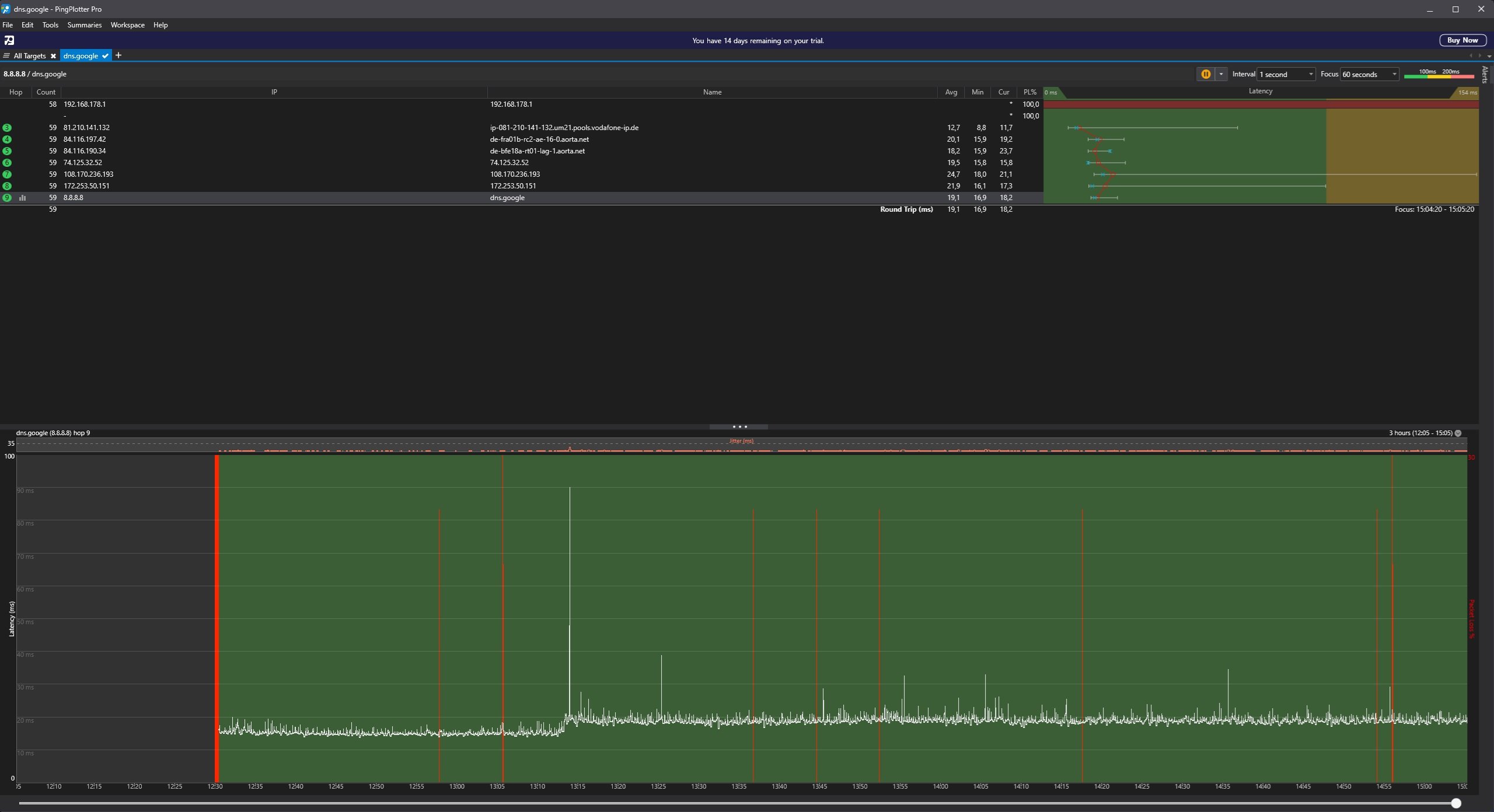

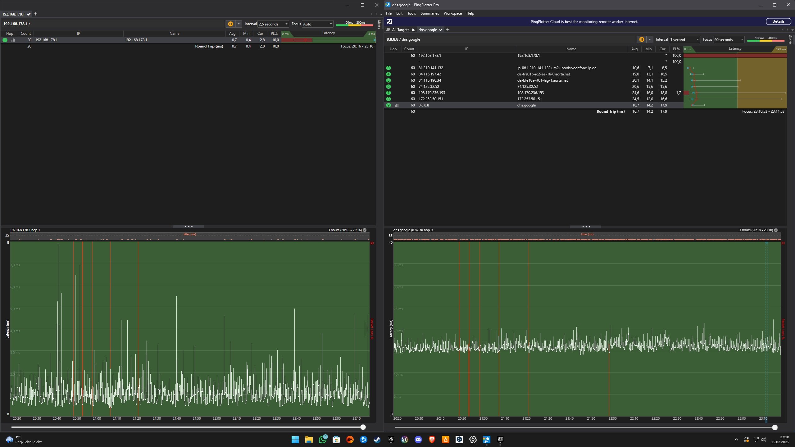

Einen schönen guten Abend,
könntest du mir bitte kurz mitteilen, ob bei meiner Verbindung ein Problem vorliegt oder ob alles in Ordnung ist? Ich habe immer wieder kurze Internet-Aussetzer, sowohl per LAN als auch über WLAN. Das betrifft meinen PC, den TV und die PS4 meines Sohnes, sprich alles was mit dem Internet verbunden ist.
Der Router zeigt keine Fehler an, und ich habe ihn bereits komplett zurückgesetzt, doch das Problem besteht weiterhin. Bevor ich einen Techniker von Vodafone beauftrage, möchte ich sicherstellen, dass die Ursache tatsächlich beim Provider liegt.
Vielen Dank im Voraus für deine Unterstützung!

Das Einzige, was auffällt, dass du innerhalb deines Heimnetzes zu deinem Router einen hohen Paketverlust hast. Die Traces ins Internet sind perfekt.
100 % ist kein Verlust sondern der antwortet einfach gar nicht ... muss er auch nicht (jeder Knoten kann dahingehen konfiguriert werden ob er antwortet und wie oft) aber oft ist es auch das Problem wenn man unter 2,5 Sekunden als Intervall wählt.
@Gameboy9192929 wirklich auch per LAN oder ist da noch sowas wie DLAN/Powerline im Einsatz ?
Aber wenn er ihn direkt anpingt, sind es 5 - 10%, wie ja auf zwei der Screenshots zu erkennen ist. Das finde ich innerhalb des Heimnetzes relativ viel.
er muss nicht antworten dann auf 10 Sekunden testen ...
@xxMuahdibxx Ist das deutsch? Wer soll das verstehen? Sorry, ich hab keinen Plan, was du mit den 10 Sekunden sagen willst.
Der Router muss nicht auf Pings antworten, aber wenn er es einmal tut, warum dann nicht immer? Zumal das für Fritzboxen ungewöhnlich ist, denn die antworten sonst immer. Und das fällt halt auf.
Im Moment ist es egal, denn die Traces ins Internet sind perfekt. Aber wenn man wirklich mal ein Problem auf dem Weg ins Internet analysieren muss, wird es zum Problem, weil man nicht ausschließen kann, dass das Problem direkt am Anfang im Heimnetz liegt.
