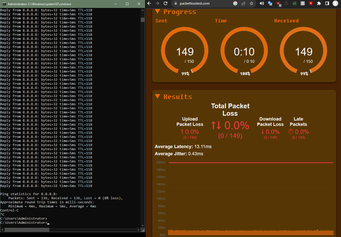

mach mal den packet loss test auf packetlosstest.com (vorher den "germany"-server auswählen nicht vergessen)
das ist mein ergebnis auf dsl 100 an fb 7430 geht aber zusätzlich über 2 extra switche & eine pfsense firewall appliance und insgesamt 20 meter kabelweg in house. ich habe "nie" eigens verschuldete pingschwankungen oder packet loss im kabelgebundenen betrieb.
was ich damit sagen will, ich kenne das von nirgendwoher, dass 1% packetloss "akzeptabel" wäre, wenn sonst alles stimmt und man nicht gerade an einem überlasteten/überbuchten kabelanschluss hängt.

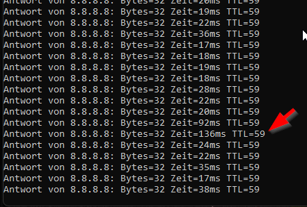

Ich habe auch immer noch alle paar Sekunden solche Ping Ausschläge, die merke ich auch in Game.

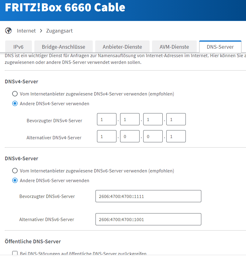

Die DNS Einstellungen habe ich im Router gefunden.

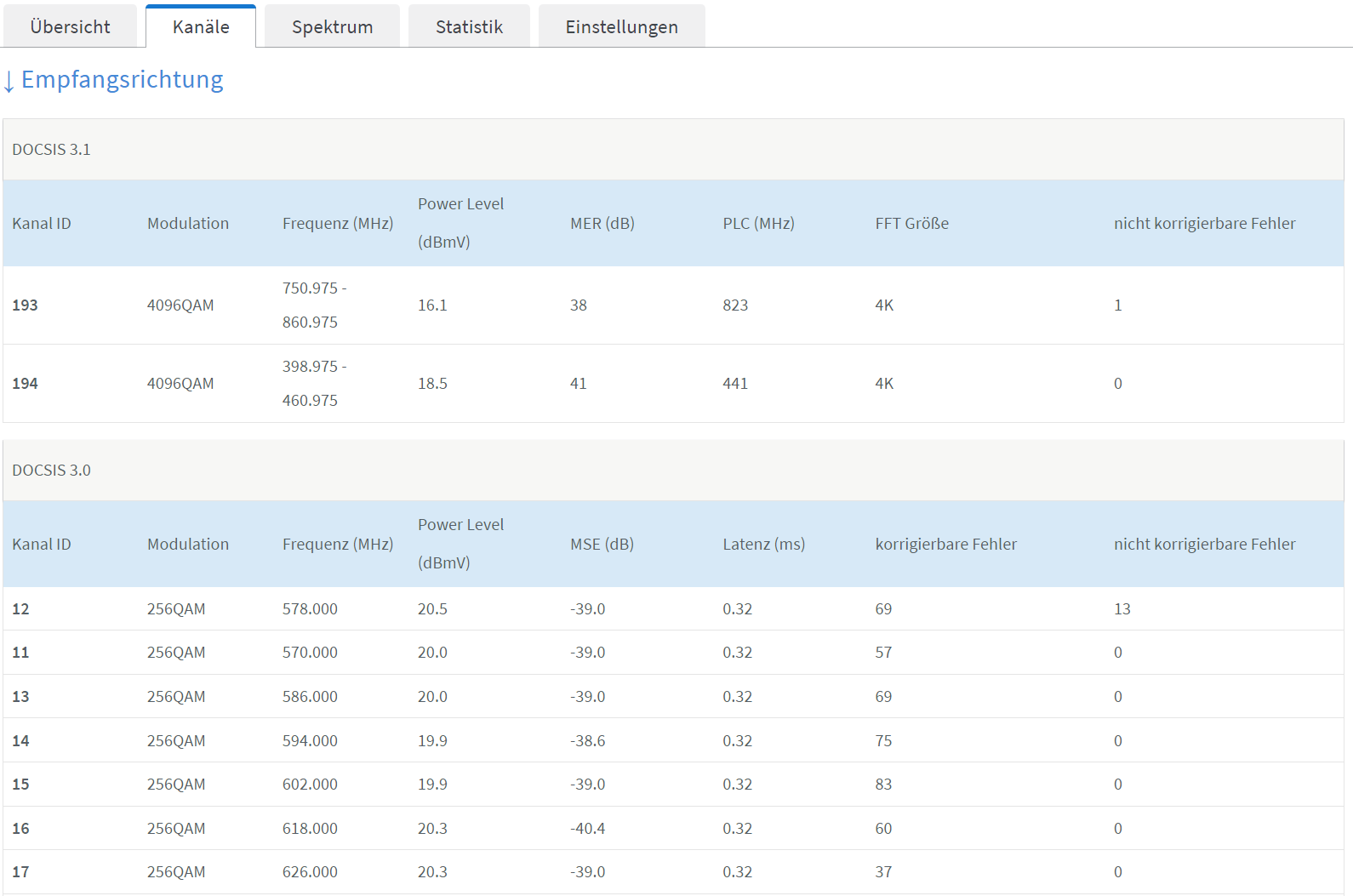

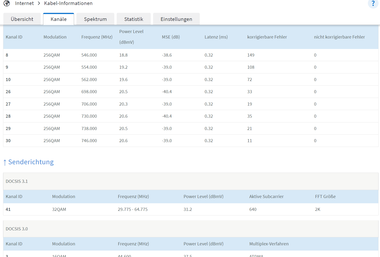

Im FB Menü Internet -> Kabel Informationen -> Kanäle und dort die komplette Liste der Kanäle!
Bitte als Screenshots

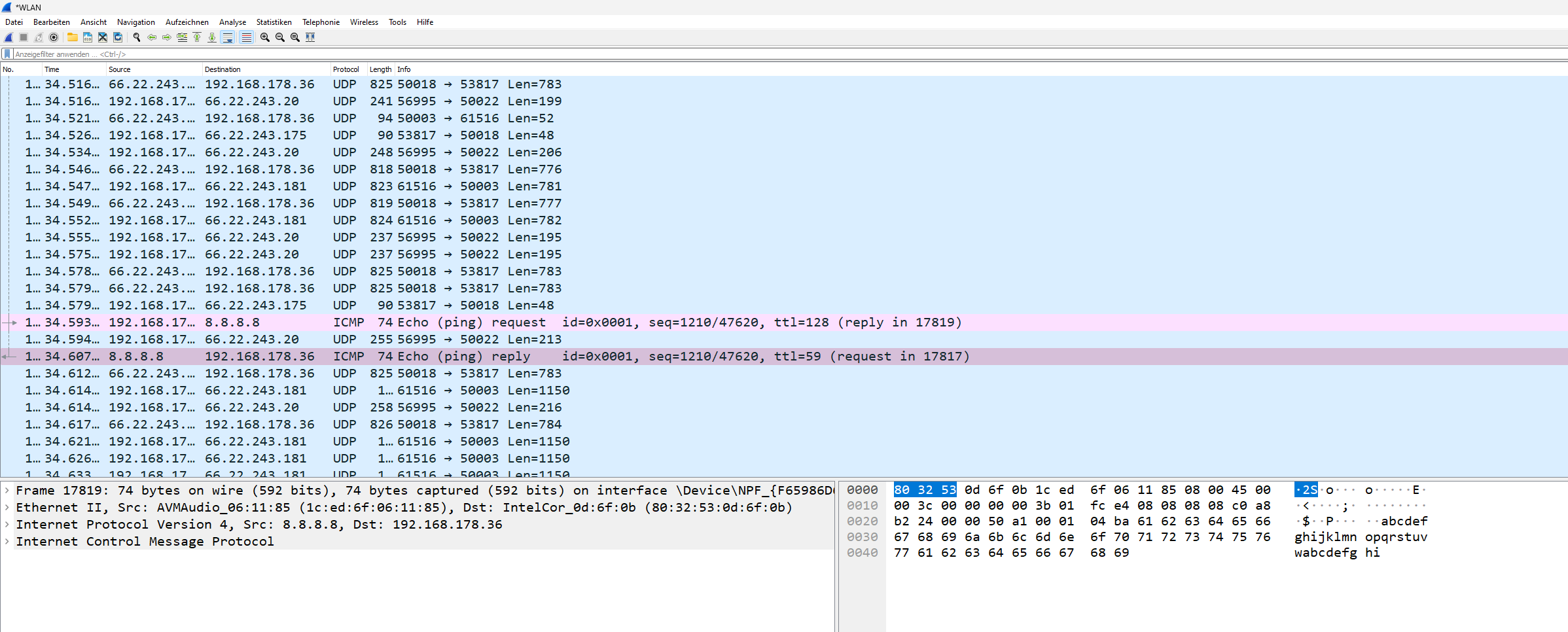

Hier noch nen Wireshark Screenshot, wurde mir empfohlen aber verstehe da 0

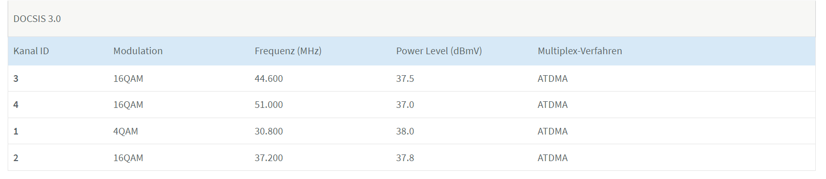

Wie ich es mir schon dachte, du hast einen Upload Störer im Netz, also irgendein Nachbar oder auch ein Gerät bei dir Zuhause welches das Netz stört. Das kann DLAN sein, aber auch defekte Netzteile oder andere defekte Geräte.
Du musst den Fall Vodafone melden die gehen dann auf die Suche nach dem Störer das ganze kann im schlimmsten Fall aber 2-3 Wochen dauern.

An den Signalwerten erkenn ich das ;-)
Ruf an und sage das du wohl von einer Rückwegstörung betroffen bist und das sich mal bitte jemand deine Signalwerte anschauen soll. Wenn die fragen kannst du auch sagen das du Paketverlust hast und es schwer fällt das Internet richtig zu nutzten.

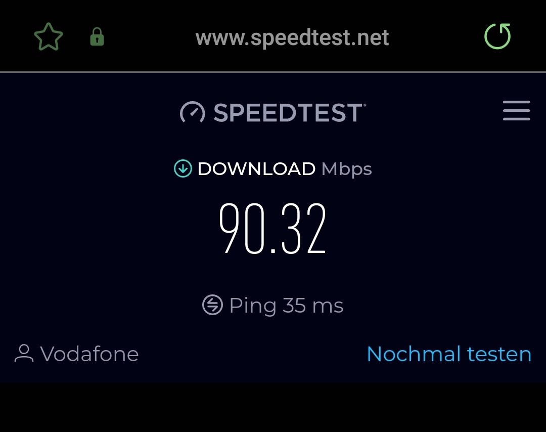

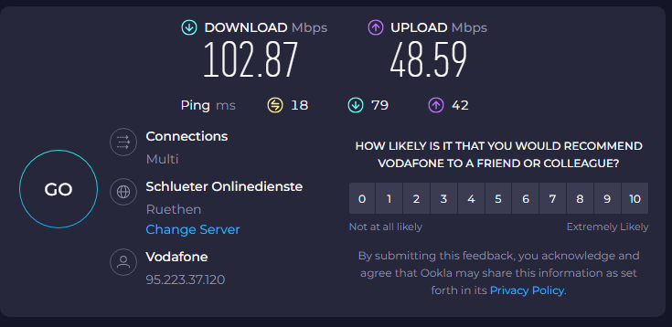

Mach mal bitte einen Speedtest unter speedtest.net
Okay das mache ich vielen dank!!
