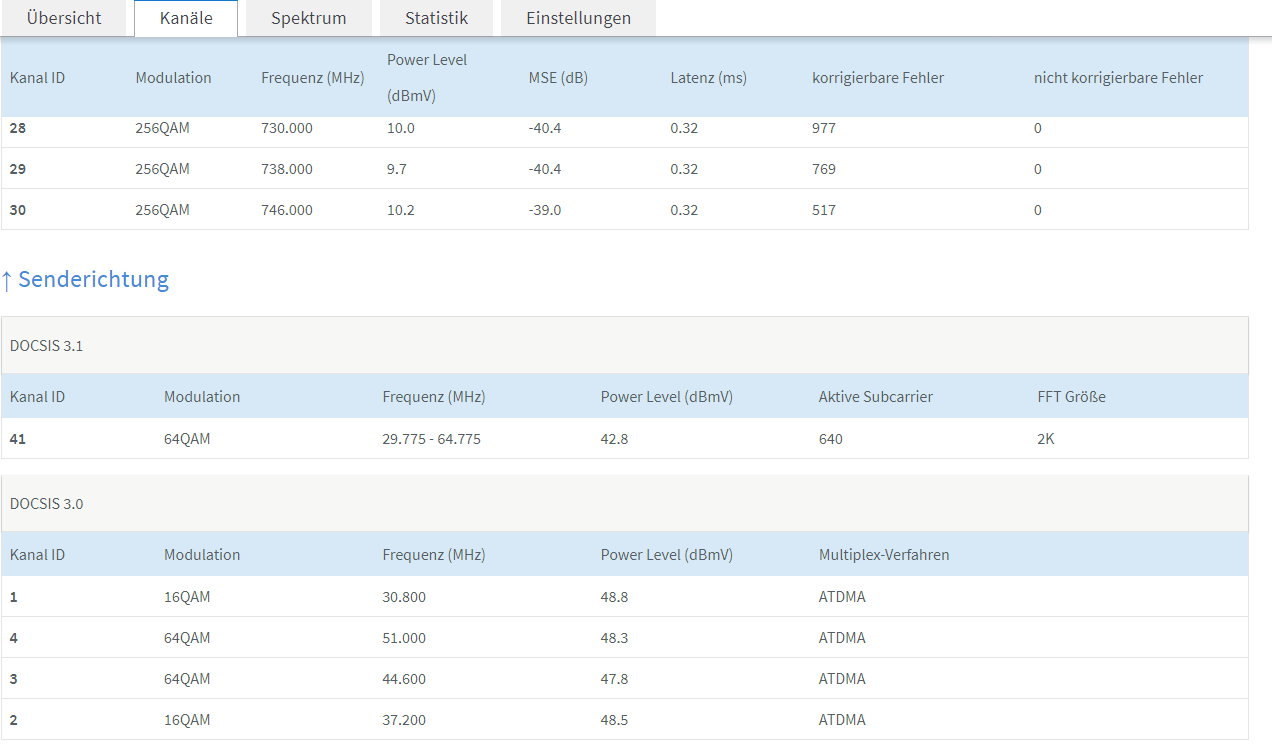

Ok ist immer noch betroffen, das wird der Techniker auch schnell sehen.
Sehr wahrscheinlich wird er bei dir allerdings nicht viel machen können er wird das ganze dann an eine interne Abteilung weiter geben die dann auf die Suche gehen woher im Netz der Fehler kommt. Weil die Wahrscheinlichkeit ist sehr hoch das nicht nur du sondern auch alle anderen Kunden in deinem Segment betroffen sind.

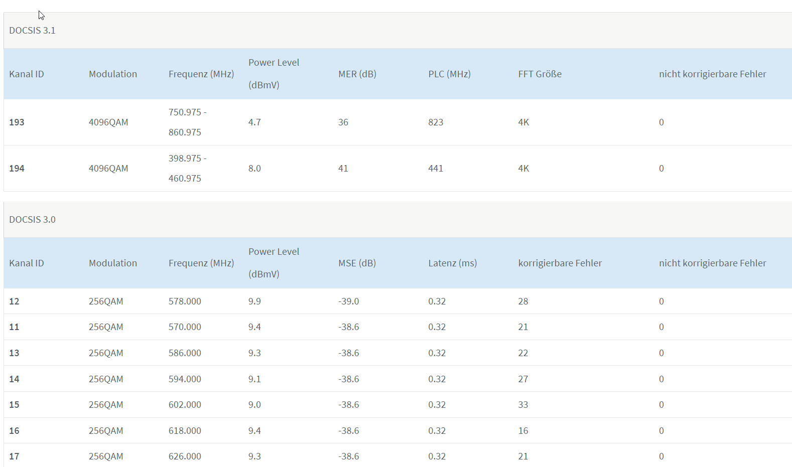

Techniker war da. Das was an der Dose ankam war viel zu viel hat er gesagt. Ursache war, das ein Verteiler/Splitter vor dem eigentlichen Verteiler war und ein und Ausgang vertauscht wurde. Außerdem habe ich feststellen können, das mein Mainboard einen Wackelkontakt am LAN Eingang hat. Kann mir jemand einen USB to LAN Adapter empfehlen oder kann man damit nichts anfangen? Ne Netzwerkkarte ist eigentlich keine Option.

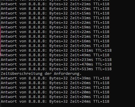

Was ich noch immer habe sind diese Ping Ausschläge, ist das normal?
Der Upload Störer ist ja auch noch da, das eigentliche Problem wurde also nicht behoben.

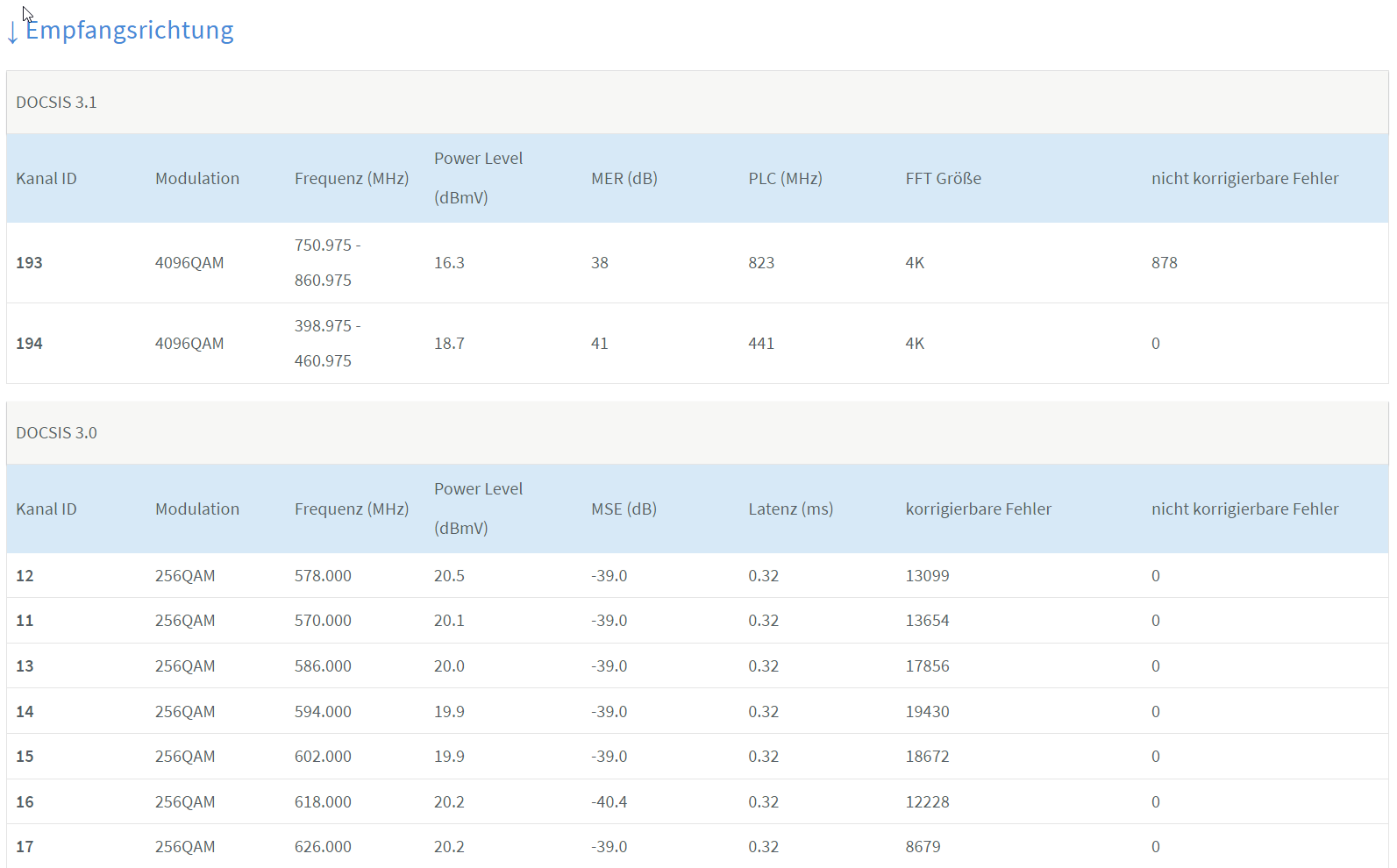

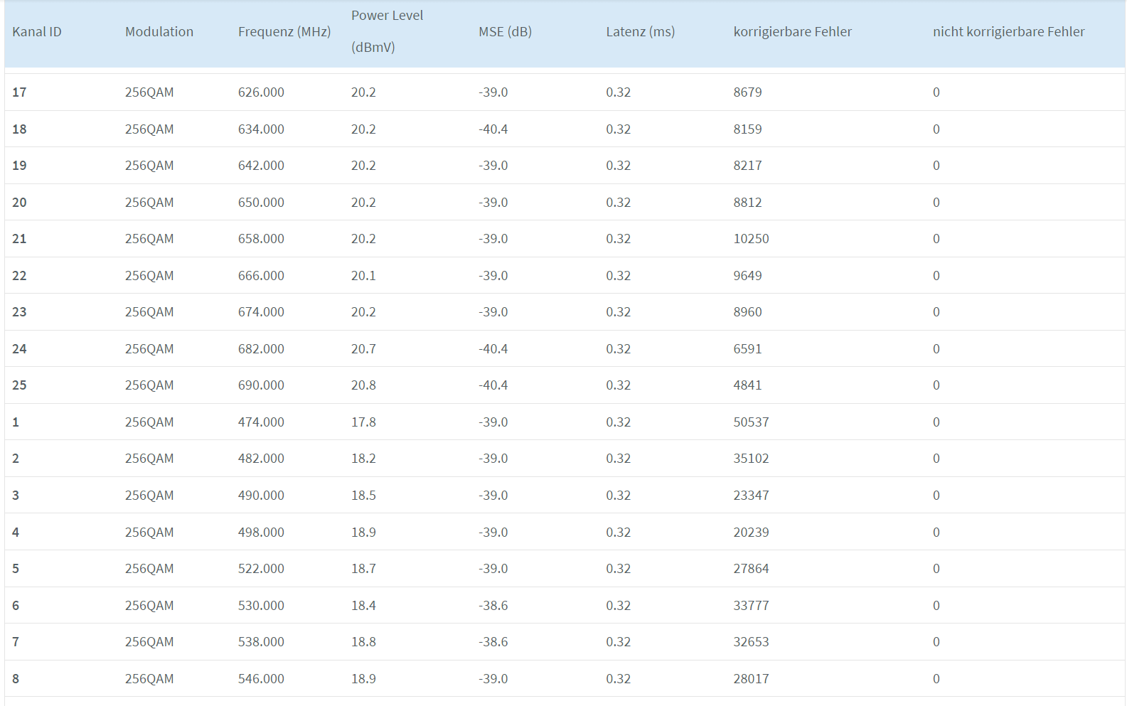

Allerdings sind deine Signalwerte jetzt echt gut, da hat der Techniker einen echt guten Job gemacht.
Aber nen Upload Störer hat er nicht gefunden er meinte jetzt ist es 1A
Jetzt kannst du dir überlegen, ob du der Aussage vom Techniker oder der von Lee Monade, glauben schenken möchtet.

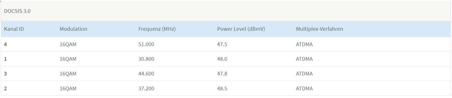

Ich hab nicht umsonst Telekommunikationsinformatik studiert.

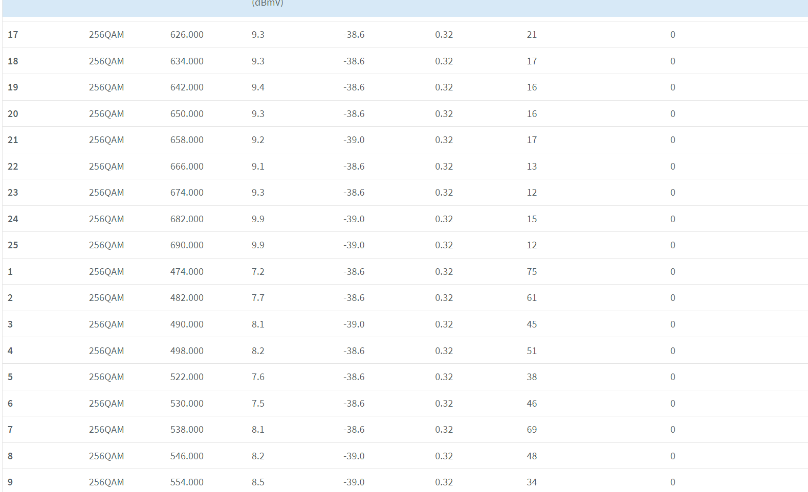

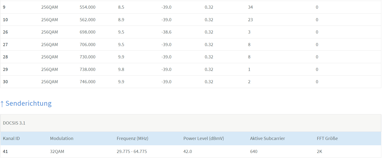

Man kann ganz eindeutig sehen das der Upload nur mit 16QAM statt 64QAM moduliert wird und das passiert nur im Störfall. Das betrifft dann auch automatisch immer das komplette Segment, und auch der DOCSIS 3.1 Upload Kanal ist betroffen. Das hätte ein guter Techniker eigentlich sehen müssen.
Es gehen durch die Störung Pakete auf dem Weg von deinem Modem zum CMTS verloren diese müssen dann noch mal gesendet oder repariert werden, das führt zu den Ping Aussetzern.

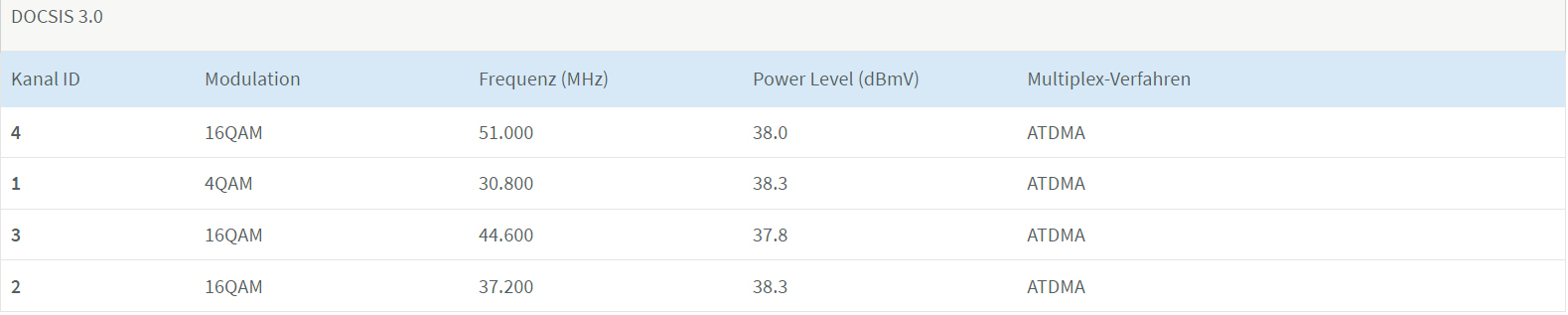

Das einzige was noch bleibt sind diese Ping Sprünge aber da werde ich Vodafone noch mal bescheid geben wegen den 16 QAM bzw. jetzt sogar teilweise 4QAM.

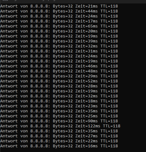

Vodafone hat sich inzwischen um die Störung gekümmert. Ich denke so sieht es besser aus oder?!
Die Lags waren schon nach dem letzten Techniker besuch weg, Ping aussetzter sind seit heute weg.
