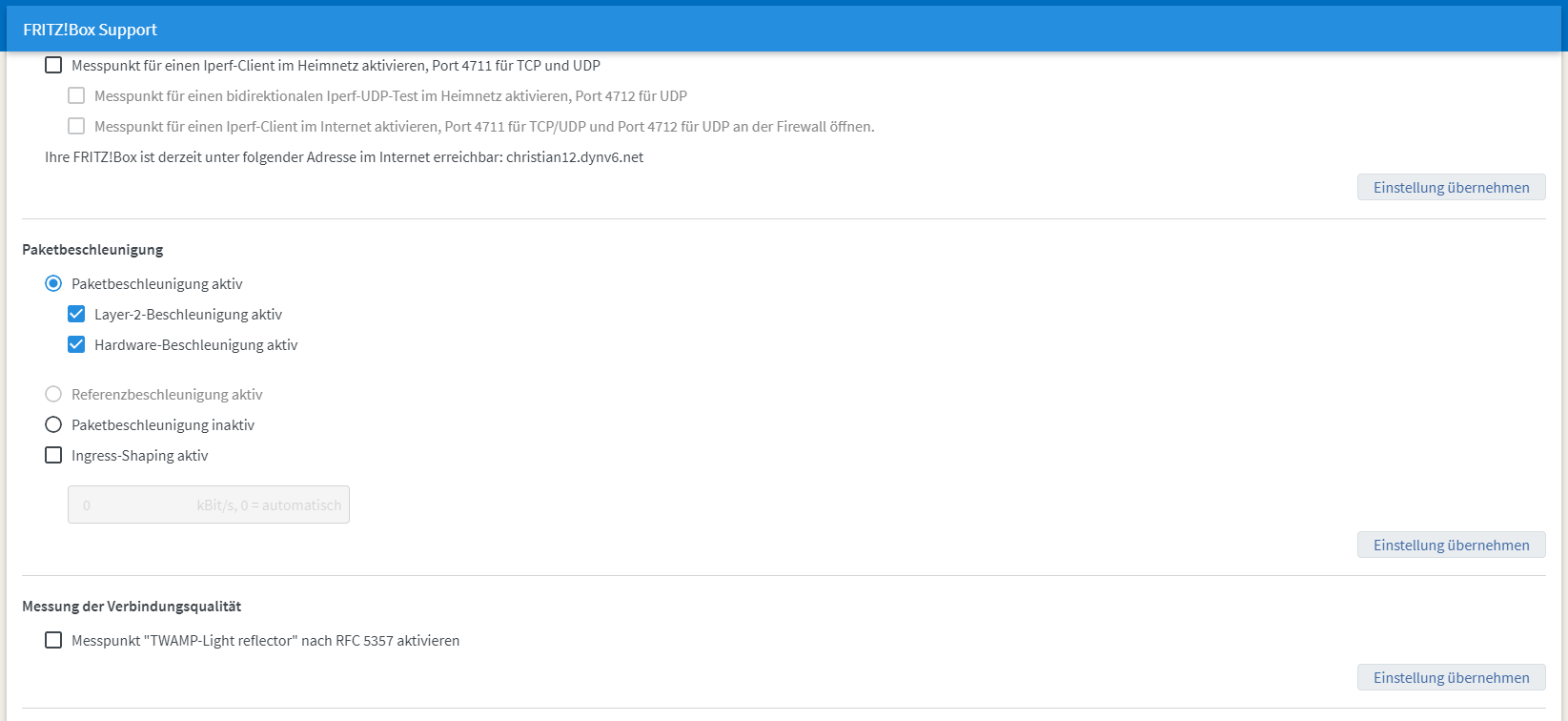

Genau, ich meine die Einstellung im FRITZ!Box Support-Bereich. Die Funktion ist wohl noch mehr oder weniger experimentell bzw. aktuell normalerweise nicht zu ändern weshalb sie wohl dort versteckt ist. In einigen Fällen kann die Funktion aber, auf Kosten einer leicht reduzierten Bandbreite, die allgemeine Qualität der Verbindungen erhöhen. Entweder versuchst du erst zuerst mal mit dem Wert 0 was die Automatik aktiviert oder du trägst einen Wert ein der zirka 10% unterhalb deiner DSL-Synchronisationsrate liegt und testest das einfach mal. Das Ziel dabei ist es den Flaschenhals der Download-Bandbreite während des Downloads so zu gestalten dass dieser beherrschbarer wird und so eine Verbindung allein nicht dafür sorgen kann dass die Leitung komplett verstopft und der Ping somit unregelmäßig stark ansteigt.

Trotzdem schließe ich mich auch der Empfehlung an mal ein paar allgemeine Tests durchzuführen um das Problem etwas einzugrenzen. Vielleicht hakt es ja auch an ganz anderer Stelle. Wie von Fujiyama vorgeschlagen können da schon ein paar Pings auf den Router und ein Ziel im Internet mit und ohne aktiven Download im Hintergrund Aufschluss geben.
