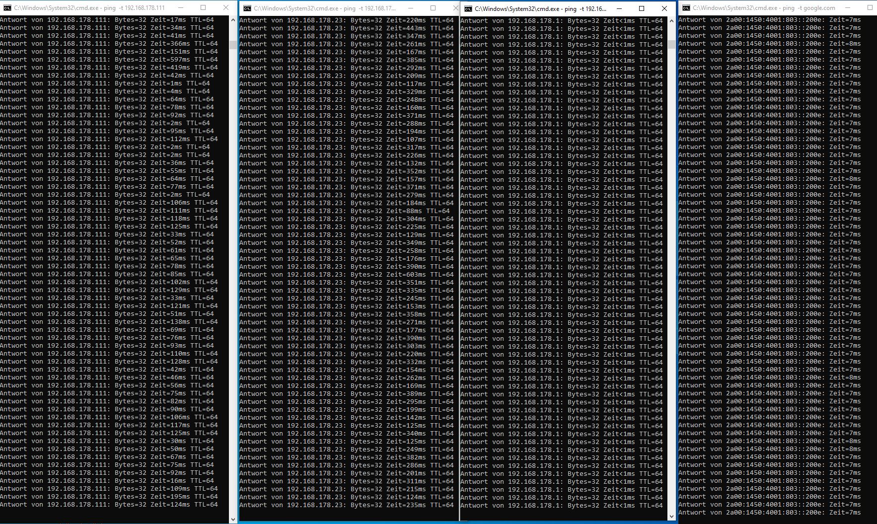

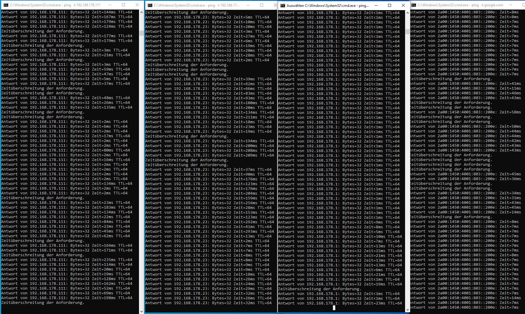

schon seit einer Weile dachte ich, mein WLAN funktioniert nicht besonders gut und mein Handy besonders schlecht da ich dort in der fritz wlan app regelmäßig Paketverluste feststellen konnte. Mal 0 prozent und zum anderen Zeitpunkt bis zu 30Prozent.
Folgende Netzwerkkomponenten sind installiert
FritzBox 7490 als Modem-Router, fritz 3000 und fritz 1750e als repeater (nicht AP). Alles als Mesh
Den Fritz 3000 habe ich eben zum Testen als AP angeschlossen um das WLAN der 7490 auszuschließen.
Jedenfalls habe ich eben festgestellt, dass der Paketverlust wohl mit der Netzwerkbelastung korreliert.
Beim Download scheint es nicht so schlimm zu sein wie wenn ich mit 2 Handys gleichzeitig mit der fritz wlan app das WLAN messe. Beim download wird durch mein dsl 100 das Netzwerk wohl wesentlich weniger belastet.
In der fritzbox hatte ich einen personalisierten DNS und habe diesen wieder auf Provider Standard gestellt und dns over TLS habe ich deaktiviert.

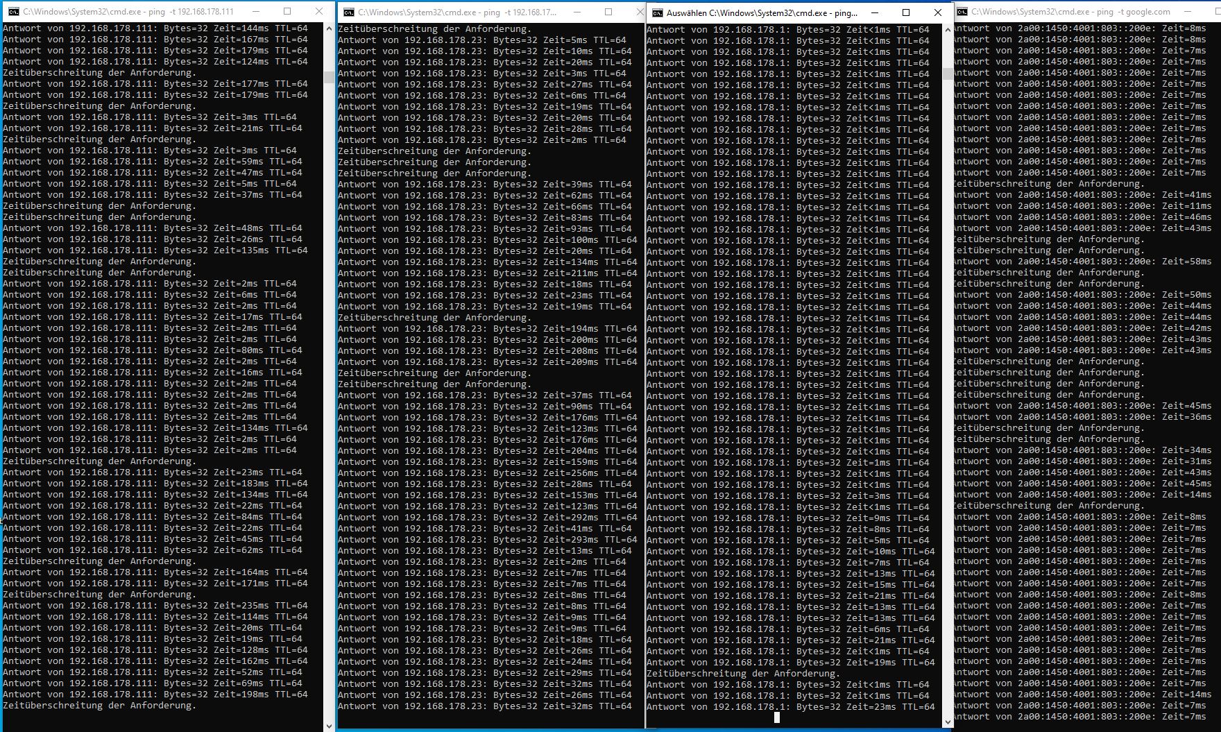

Habe ein paar Messungen mit 2 Androids, der fritzbox und google.com gemacht
ohne nennenswerte Netzwerkbelastung,

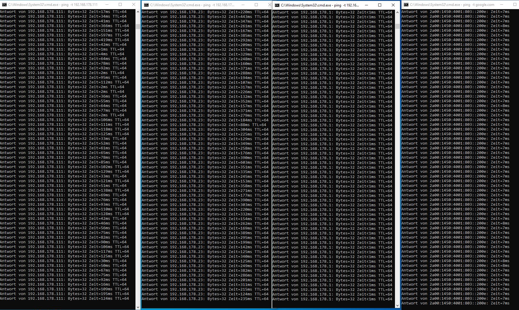

während 2 mit zwei Handys das WLAN mit der fritz wlan app gemessen wurde

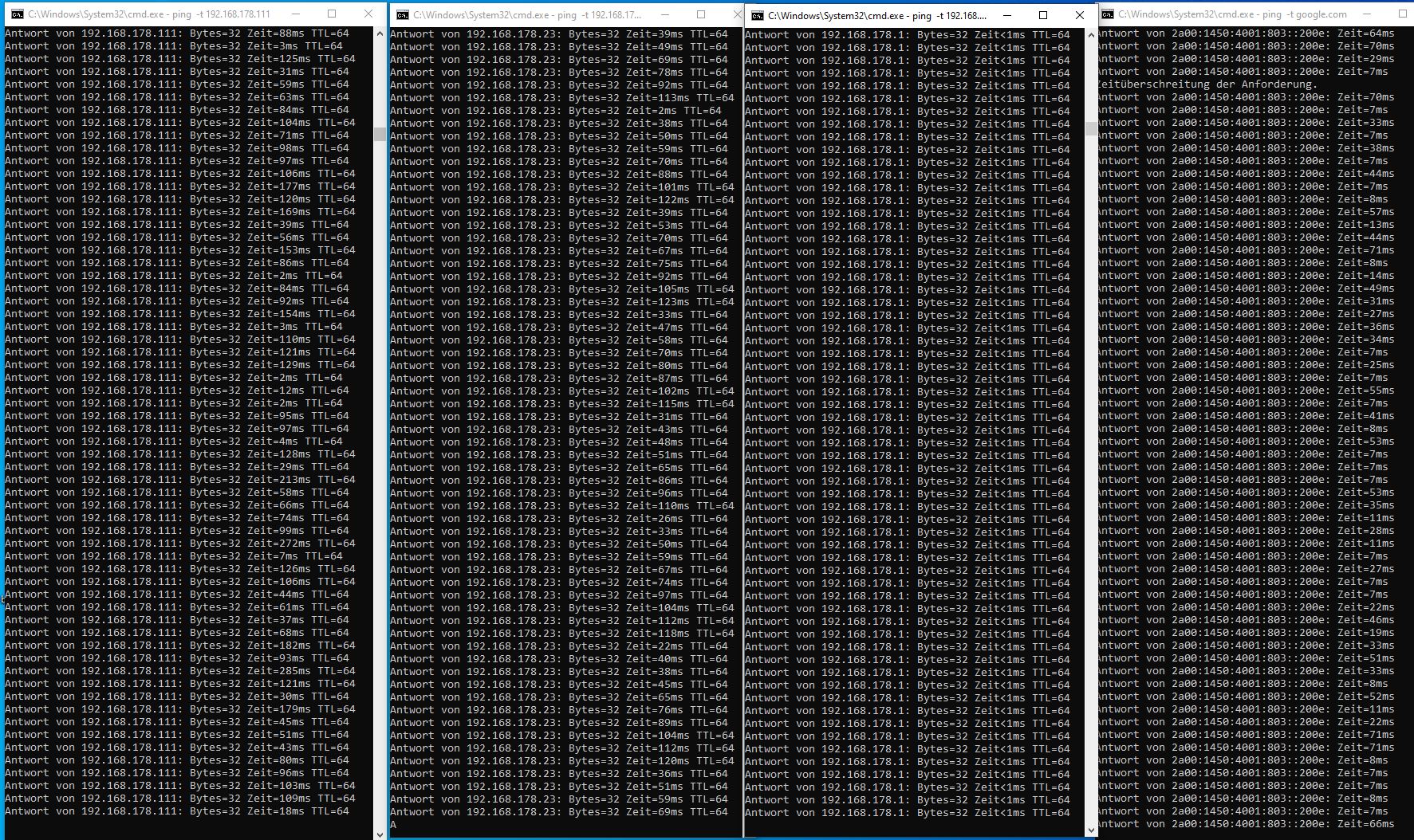

während einem Download über den PC (lan)
Passt. Das ist Tatsache.
Nun finde den der Dein WLAN an die Grenze bringt.
Kann auch sein das Dein "Teil" wo das passiert etwas weit weg ist.
Zeige uns die Verbindungsgeschwindigkeiten von der FritzBox zu den AP/Repeatern.
Mache die Angaben getrennt nach 2,4 und 5Ghz und in MBit.

Also ganz ehrlich: Wenn du mit 2 Geräten den Upload im WLAN derartig hochtreibst, dann wird es Paketverluste geben. Die AVM WLAN App sendet mit allem, was sie kann, zwischen Endgerät und AP. Es ist theoretisch unmöglich, daran was zu ändern. Aber wie realistisch ist der Anwendungsfall? Die App nutzt man ja nur zum Testen.
Wenn du ansonsten zwischendurch Paketverluste feststellst, dann kann das natürlich auch mit der Netzwerkbelastung zusammen hängen. Das musst du herausfinden. Also, wenn du das nächste Mal die Paketverluste ohne die WLAN App feststellst, dann beobachte dein Netzwerk: Ist da jemand, der intensiv Datenverkehr erzeugt? Falls ja, dann stelle das ab. Falls nein, dann müssen wir weitersuchen.

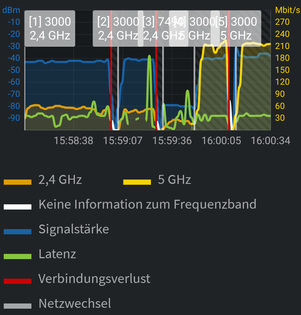

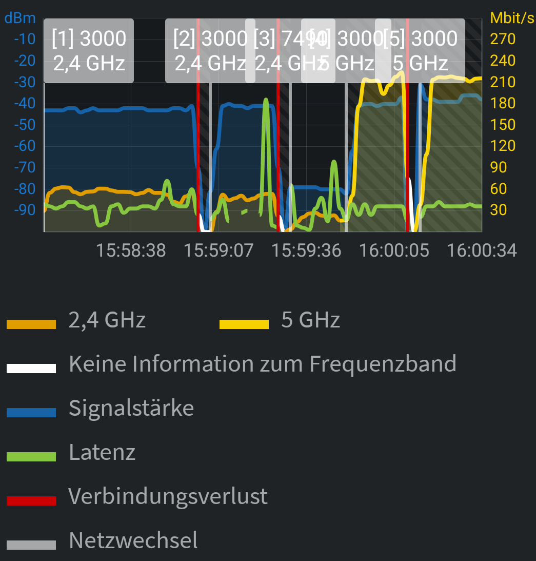

Habe heute beide SSIDs 2,4 und 5 ghz gleich benannt und ich sitze im gleichen Raum ca 2 Meter von der fritz3000 entfernt
Natürlich mit jeder menge Paketloss

Doch wenn du mit der AVM App testest bringe ich auch die 7590 oder den AP 3000 ins schwitzen bzw die anderen Verbindungen.
Wichtig ist dass der normalbetrieb läuft und dass war hier mit der 7490 irgendwann nicht mehr möglich bei 20 plus Geräten ab OS 7.00.
Also sofern im Alltag alles läuft ist gut ansonsten ist sie tatsächlich am Ende.
Oder ist betrifft nur bestimmte Revisionen weil sonst würde es ja mehr Meldungen im Internet geben, da mir das aber alles zu nervig war bin ich direkt gewechselt. 😂
Wie gesagt, es kommt massiv darauf an, was die Endgeräte so anstellen. Ich hatte auch 20+ WLAN Geräte im Netz der 7490, und das war überhaupt kein Problem. Das waren aber auch viele Smart Home Geräte (Staubsauger, Heizung, Wetterstation, Rasenmäher, ZigBee Bridge, ...), die praktisch keinen Datenverkehr erzeugen. Es waren nur 3 Handys und 2 Tablets, die größere Datenmengen verursachten. Das war völlig unkritisch.
Und wenn du auf zwei Endgeräten gleichzeitig einen so massiven Upload erzeugst, dann kannst du von Glück reden, wenn überhaupt noch ein Paket durchkommt. Das ist kein Hinweis auf eine überlastete Box.
Ich glaube auch nicht, dass die neueren Boxen so viel mehr WLAN Leistung bringen, als die 7490. Die kann auch schon Wifi 5, das sollte man nicht vergessen. Ich fürchte, die spürbare Leistungssteigerung, die man nur durch den Wechsel des Routers bekommt, ist eher enttäuschend.
