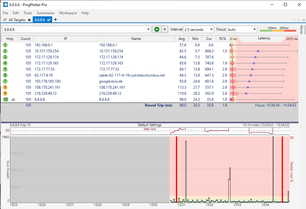

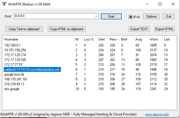

Lade dir WinMTR und lasse das mal laufen.
Dann kannst du das mal hier rein stellen und dann sehen wir wo die Pakete aus der Leitung fallen.
Ansonsten ist das nur Raten ins blaue hinein.
WinMTR oder Pingplotter. Aber bitte fang nicht an, die Ergebnisse selbst zu interpretieren, sondern mach Screenshots davon und poste sie. Beide Tools arbeiten mit traceroute (kann man auch in der Kommandozeile bei Windows eingeben: tracert 8.8.8.8), aber das ungeübte Auge kann schnell falsche Schlüsse daraus ziehen.
Vorab kannst du einfach schon mal spaßeshalber den Ping statt auf google.de auf die IP deines Routers machen. Ggfs treten die Paketverluste ja schon im (W)LAN auf.
Siehe Anhang
