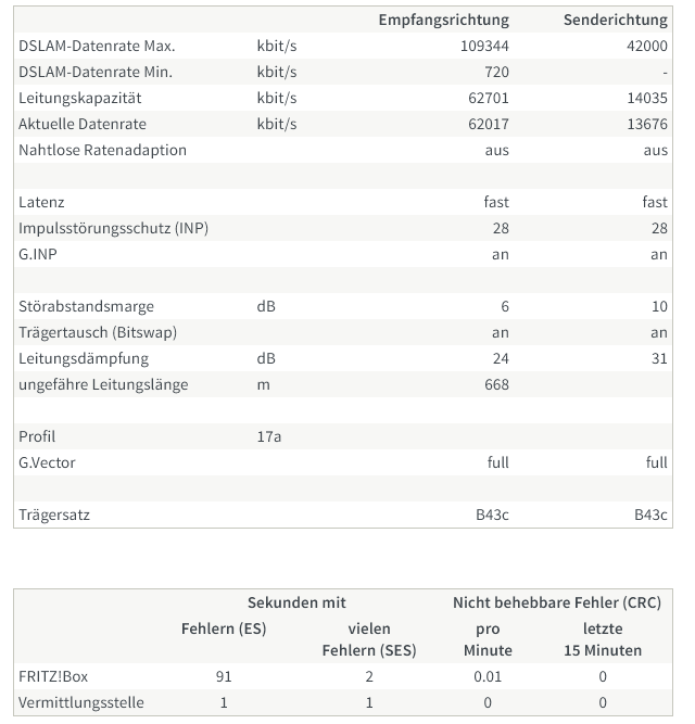

hallo, bitte den Screenshot der DSL Informationen so einfügen wie dieses Beispiel hier, kompett mit dieser Statistik
also auf der Leitung ist soweit alles ok, dann wird es im Netz von Vodafone irgendwo Probleme geben.
Lass dich nicht abwimmeln vom Support wenn die sagen wäre was beim DSLsync oder auf der Leitung zum Verteiler, wenn das Problem noch aktuell sein sollte. Denn der DSLsync und auch die CRC Fehler sind absolut ok.

Der Techniker soll aber nicht zu ihm kommen, sondern das Vodafonnetz checken. Denn es sind kaum Fehler auf der Leitung (alles bis 5 CRC Fehler pro Minute sind absolut ok)
