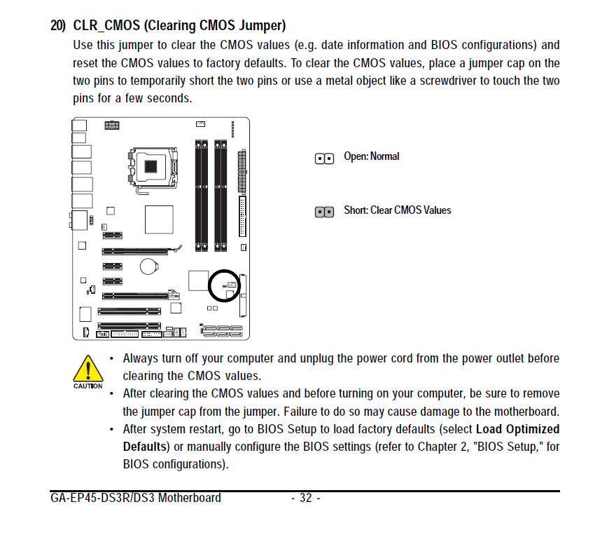

Unten, neben dem USB-Anschluss, befindet sich ein Sockel mit zwei Pins - es ist dort kein Jumper aufgesetzt - diese beiden Pins ( CLR_CMOS (Clearing CMOS Jumper) für ca. 10 Sek. überbrücken ( verbnden mit Jumper ) mit Schraubenzieher oder Büroklammer BEI AUSGESCHALTETEM NT - danach das MB neu starten - ins BIOS und Datum / Uhrzeit / Bootreihenfolge überprüfen - das BIOS mit "Save & Exit" verlassen -
Was hier teilweise geschrieben wird ist ja echt nicht mehr feierlich...
Via Jumper resetten reicht, man braucht nicht die Batterie enfernen und ewig warten oder sogar gleich ein neues Board kaufen ;)
@Hanne
Stimmt. So gehts bei den Gigabyte Boards exakt.
Handbuchauszug:

Hat gefunzt, hab grad wieder den Win Bildschirm gesehen und konnte mich sogar anmelden ... ich bin Euch zu ewigem Dank verpflichtet, hatte total Angst, das Ding geschrottet zu haben! Das mit dem Stromkabel wird mir NIE mehr passieren :)
Vielen vielen Dank an alle lieben Helfer hier!
