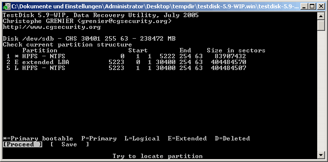

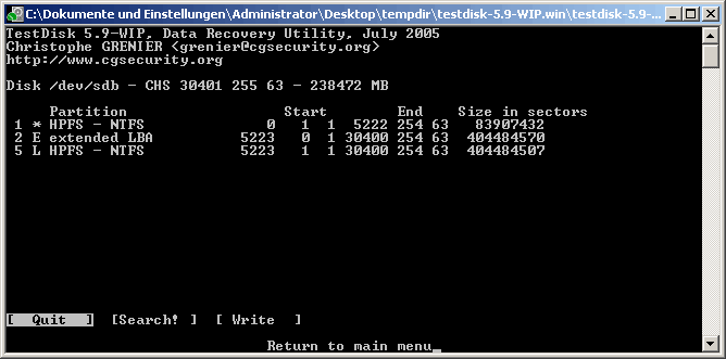

ich habe das soweit mitgelesen. Ich habe auch ein Problem, von dem ich zuerst dachte, es sei nicht so schlimm. Ich hatte drei Partitionen auf einer HDD. Diese wollte ich nun mit Partition Magic verbinden. Das Verbinden der 1. & 2. Partition hat problemlos funktioniert. Kurz bevor das Verbinden der neuen Partition mit der ehemels 3. Partition fertig war brach Partition Magic ab. Nun sieht es so aus, dass ich die eine Partition habe (ehemals Partition 1 & 2) und der Rest ist "Unzugeordneter Speicherplatz". Ich habe mit diesem noch nichts weiter gemacht. Leider Fand TestDisk unter dem Normalen Suchen keine Partition, ich mache jetzt noch die tiefe Suche. Siehst du da noch Chancen? Ich weiß leider auch nicht genau was Partition Magic im einzelnen macht. Laut Beschreibung fügt es die kleinere Partition als Ordner auf der größeren ein. Platz war ausreichend da, daher weiß ich nicht wie der Fehler zustande kam.
Wenn du meine Sceenshots gesehen hast, müsste dir auffallen, das vor dem tiefen Scan die verlorene partition noch nicht angezeigt wurde, danach schon. Denke mal, das wird bei dir genauso aussehen.
Viel Erfolg.
Partition Macic fügt nicht nur Partitionenzusammen sondern verschiebt dabei auch Daten.
Wenn PM dabei abbricht können die auch weg sein.
Daher kommt es auf den Zustand an wieviel PM gemacht hat und wo es abgebrochen wurde.
PM kann dabei auch PQRP-Partitionen erstellen.
Info dazu hier;
https://www.computerbase.de/forum/t...gic-nicht-mehr-zugreifen.141480/#post-1379445
Um zu sehen was PM gemacht hat setze mir mal Screenshots in Testdisk;
Starte Testdisk bestätige bei Analyse mit Enter und setze mir einen Screenshot.
Gehe auf Save und sichere mal die Konfig mit Enter.
Setze mir danach auch einen Screenshot.
Bestätige weiter bis du zum Menü kommst wo unten steht [Quit] [Search] [Write] (tiefere und genauere Suche) und gehe mit dem Pfeil auf Search und lasse es laufen.
Danach auch einen Screenshot.
Viele Grüße
Fiona

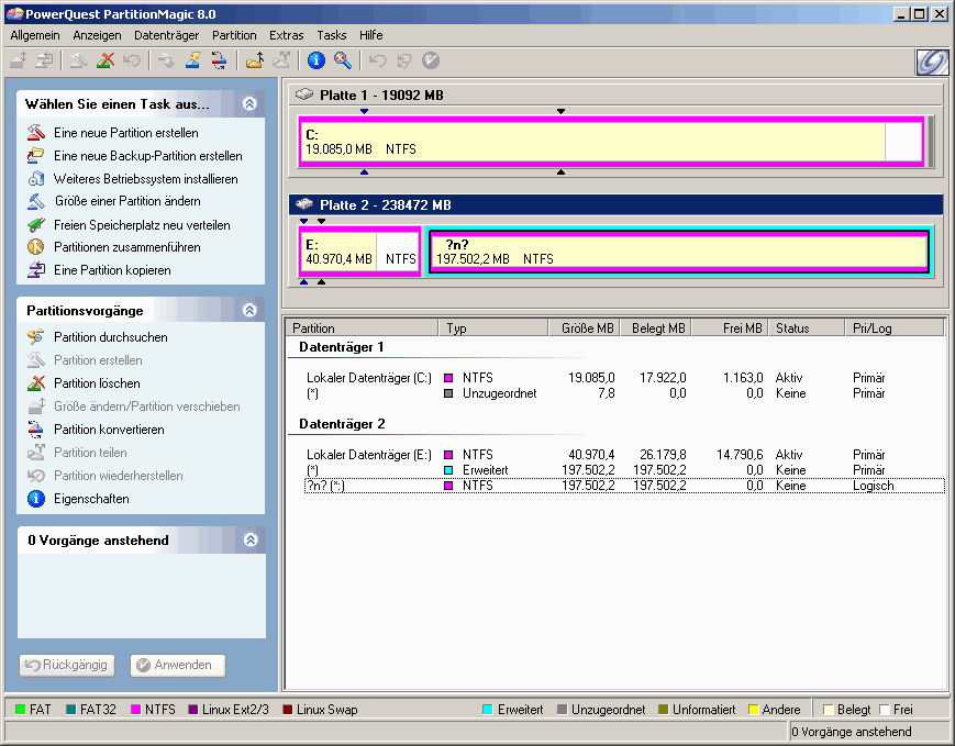

ich habe das gleiche gemacht wie classic23. Bei mir fand er die Partition auch erst nach einem "Deep Search". Aber ich kann nun nicht auf die Partition zugreifen. Ich hänge nochmal ein Paar Screens an. Das Ergebnis nach dem Deep Search hänge ich an wenn dieser fertig ist. Der Fehler, der Im letzten Bild zu sehen ist, bekomme ich wenn ich ich in PM eine Fehlerüberprüfung machen iwll oder die Eigenschaften einsehen will. Der erste Screen zeigt die durch TestDisk zurückgerufene Partition mit "?n?" an.
Info zu deiner Fehlermeldung;
http://service1.symantec.com/SUPPOR...Magic&ver=8.0&src=sg&pcode=pmagic&svy=&csm=no
Das deutet auf dein Dateisystem hin.
Da kann Testdisk nicht helfen, da Testdisk kein Dateisystem reparieren kann.
Der Vorschlag von Symantec chkdsk auszuführen hatte oft nichts gebracht.
Grund war das chkdsk sich auf den Datenträger oder Partition nicht ausführen läßt.
Ansonsten hilft nur Datenrettungssoftware.
Link dazu hier;
https://www.computerbase.de/forum/threads/faq-datenrettung-testdisk-anleitung.110869/#post-1109338
