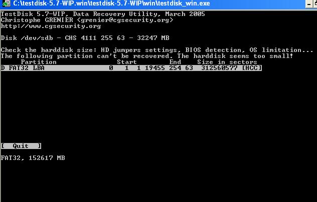

So, hier die Screens von der Analyse und vom Search....
unter Bild 2 die Punkte hab ich schon alles überprüft, am Jumper wurde nix geändert, im BIOS wird die platte auch normal erkannt....

Wie groß wird die in der Datenträgerverwaltung angezeigt?
Ist die dort 30 GB oder 160 GB.
Du meinst unter PartitionMagic oder?
da stehen 160 GB, siehe Anhang....
Nein ich meine die Datenträgerverwaltung.
Habe gelesen du hast WinXP Servicepack 2.
Schaue auch mal in der Datenträgerverwaltung oder mache Rechtsklick aufs Laufwerksymbol und schaue bei Eigenschaften.
Partition Magic zeigt die Partition richtig an.
Testdisk auch aber die Festplatte zu klein.
Da muß irgendwo ein Problem sein.
Gruß
Fiona

kleines Update...
Auf ein,al zeigt mir Testdisk an, das ein Jumper Fehler vorliegen würde und ich das doch mal überprüfen solle... obwohl ich meine Platte vor der Windows Neuinstallation immer so laufen lassen hatte, dachte ich mir guck doch noch mal.... und siehe da, Jumper raus und schon wird wieder die richtige Größe angezeigt... unter Testdisk und unter Datenträgerverw. ... Nur leider ist sie immer noch "nicht formatiert" bzw. RAW...
EDIT: Ja, es ist halb 3 morgens und ich hab endlich meine Platte wieder
EIN RIESENGROSSEN DANK AN FIONA !!!

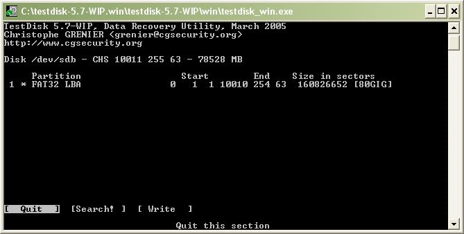

Ähnliches Problem, Neu formatieren?
Habe ähnliches Problem, möchte dazu aber keinen neuen Thread aufmachen. Mein Problem wurde bestimmt schon öfters behandelt. Nach stundenlangem Lesen dieses Forums, (sitze seit mittag dran) finde ich immer noch keinen roten Faden:-(
Windows XP Prof. ohne SP
AMD 600MHZ
HDD 1x 20Gb mit XP
1x 80Gb mit DATEN (nur eine gesamte Partition)
Seit Samstag kann ich plötzlich nicht mehr auf meine 80Gb Daten zugreifen, der Laufwerksname u. -buchstabe wurde unbenannt und ich werde gefragt ob ich meine 80gig HDD formatieren möchte, niemals!!Da ahnt man nichts böses und Bill Gates klingelt plötzlich an der Tür, tzz tzz
Datenträgerverwaltung zeigt meine 20gig mit meinem XP System FAT32 Fehlerfrei
zusätzlich wird meine "verschwundene" 80Gig aufgelistet:
76.67 Gb "Dateisystem wird nicht angegeben" Fehlerfrei (Aktiv)
Im Arbeitsplatz wir RAW angezeigt ,ohne zugriff (0 Bytes)
Hier meine Testdisk screens
traue mich nicht auf Write zu klicken..
Wäre schön wenn mir jemand helfen würde.

Bei dir ist der Bootsektor defekt.
Kann auch wiederhergestellt werden.
Gehe mit dem Pfeil auf [Write].
Bestätige mit Enter und y.
Wegen der Meldung
Fat found using backup sector!, 78528 MB
Kann ein Menü erscheinen wo steht;
Boot sector
Bad
Backup boot sector
OK
Sectors are not identical
Wenn das kommt kann man den Bootsektor reparieren indem man auf [Backup BS] geht.
Dort bestätigst du auch mit Enter und y.
Wenn das nicht kommt, teile es mit, dann machen wir das manuell im Menü [Advanced].
Anleitung folgt dann.
Ansonsten Testdisk jeweils mit Quit beenden und Windows neu starten.
Viele Grüße
Fiona

Hat wunderbar geklappt Vielen lieben Dank! Konnte Bill Gates nun doch dazu bringen meine smarte heile Welt wieder zu verlassen. Er hat diesmal das Fenster genommen:-)
Man, war das ein Stress am We, um 7uhr saß ich schon am Rechner und hab an einer Lösung gegrübelt, Kollegen nach Programmen gefragt, im Netz nach Hilfe gegoogelt und teilweise resigniert aber siehe da, ganz plötzlich, die Wende, nun kann ich wieder gut schlafen. Vorsicht hat sich ausgezahlt.
Fazit: Sie laß, antwortete und hatte Recht!
Danke Fiona
PS.
Du bist einfach die Beste, gute Nacht!
Ich fand es sehr gut, das du selber keine Schritte wo du nicht genau weißt unternommen hattest.
Ist nicht immer üblich.
Ich freue mich das es alles so schnell geklappt hat.
Viele Grüße
Fiona

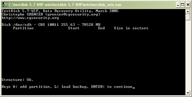

Habe eine Maxtor 160GB die ntfs formatiert ist, und wo eigentlich auch daten drauf sind. Nun das selbe Problem, XP (sp2) erkennt sie nur als unformatiert :/
Könnt ihr mir da weiterhelfen?
hier mal noch der screeni von testdisk: www.topabsteige.de/testdisk.bmp
wird schon der falsche screen sein, sagt mir was ihr noch braucht oder wissen müsst.
Gruß
Sieht nach Bootsektorfehler aus, mit Partition Endmark.
Bestätige nochmal mit Enter oder gehe auf Save sichere die Struktur und setze mir einen Screenshot.
Viele Grüße
Fiona
Es wird keine Partition angezeigt.
Bestätige bitte weiter mit Enter und gehe dann mit dem Pfeil auf [Search].
Bestätige bei Search und lasse es laufen bis es fertig ist.
Setze mir dann auch einen Screenshot.
Viele Grüße
Fiona
