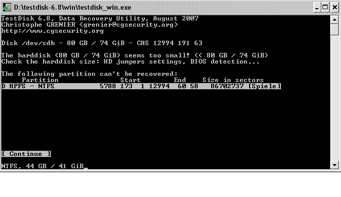

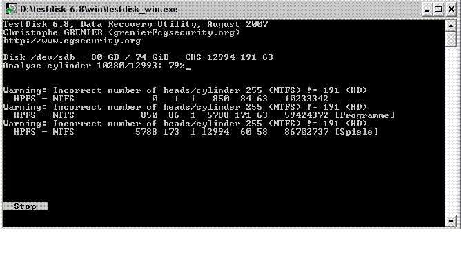

Ich hab zu Weihnachten eine 230 Gb Festplatte bekommen. Vorher hatte ich eine 80 Gb Festplatte mit 3 Partitionen (Lokaler Datenträger (C:), Programme (D:) und Spiele (E:)). Diese habe ich ausgebaut und erstmal nur die neue als Primary Master angeschlossen. 4 neue Partitionen erstellt und auf die Erste Windows neu installiert. Nach dem installieren der Treiber hab ich den PC runtergefahren und die alte Festplatte angeklemmt als Primary Slave. Hier machte ich nun den Fehler nicht auf die Beschreibung zu gucken, sondern direkt neben den Pins auf die Einritzungen zu gucken wo MA, SL und CS stand und ich den Jumper natürlich auf SL stellte. Nach dem lesen hier im Forum hab ich mir mal die Anweisungen auf der Oberseite der Platte angesehen und siehe da mit Jumper bei SL ist die Platte auf 32 Gb beschränkt als Slave. Jumper rausgenommen und schon wurde die Platte brav im BIOS als 80 Gb erkannt. Windoof hat aber natürlich keine Lust es mir so einfach zu machen. Es wird weiterhin zu den 4 Partitionen meiner neuen Festplatte nur eine neue Partition angezeigt welche angeblich nicht formatiert ist. Habe also nochmal TestDisk laufen lassen und bekam folgende Meldung (auch nochmal auf dem Bild zu sehen was ich anhänge): The harddisk (80 GB / 74 GiB) seems too small! Die größe ist aber mit 80 GB richtig. Habe aber während des Scannens 3 mal die Fehlermeldung bekommen dass NTFS 255 ist und die Platte 191 Heads hat. (Bild 2).
Wenn ich auf [continue] gehe, sehe ich nur die ehemalige C Partition ohne Namen und die ehemalige D Partition Programme. Die Partition Spiele fehlt leider und wenn ich bei beiden das D wegmache und durch ein *, P oder L ersetze habe ich egal wie ich das einstelle unten den roten Hinweis Structure: Bad.
Was kann/muss ich jetzt tun, um die Partition Spiele wiederzubekommen, und beim "aktivieren" der Partitionen keine kaputte Struktur zu bekommen? Muss ich vllt erst dier Heads von 191 auf 255 stellen? Wenn ja wie?
p.s. nachdem ich mir das zweite Bild nochmal genau angesehen habe ist mir aufgefallen, das ich nichtnur 3 Fehlermeldungen bekommen habe, sondern diese drei Fehlermeldungen auch die Bezeichnungen meiner alten Partitionen haben nix, Programme und Spiele.

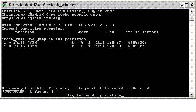

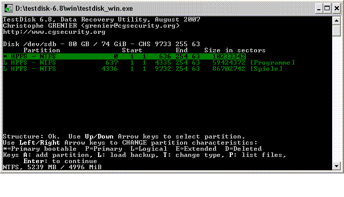

Habe die komplette Anleitung nochmal durchgearbeitet und bin jedem Link gefolgt den ich gefunden habe. Habe mich dann entschlossen wie in einem Beispiel aus 2005 unter Geometry die Header von 190 auf 255 zu setzen und habe anschließend nochmal die analyse gemacht. Nun zeigt er bei Testdisk alle 3 Partitionen in grün an. Windows erkennt aber immernoch nichts und wenn ich [Advanced] -> [Boot] mache gibt er mir diese Fehlermeldung(Bild):
1 * FAT16 <32M 0 0 1 4111 190 63 66055248
Boot sector:
check_FAT: Bad jump in FAT partition
A valid FAT boot sector must be present in order to access
any data; even if the partition is not bootable
Aber alle 3 Partitionen warn NTFS und nicht FAT und in der einen Zeile steht das die Header 255 sind wie ich es bei Geometry eingestellt habe aber bei der Zeile darunter steht immernoch 190. Was soll ich machen?

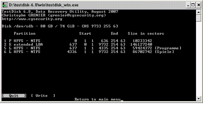

So meine Festplatte läuft auch ohne eure Hilfe wieder. Ich habe mich nach langem warten auf Antwort dazu durchgerungen einfach rumzuprobieren. Ich hab also die Headerzahl auf 255 gestellt. Die Analyse durchlaufen lassen und mir die Dateien anzeigen lassen. In mühsamer kleinarbeit habe ich knapp 70 GB an Daten auf meine neu Festplatte kopiert und habe mich anschließend getraut testdisk die Partitionstabelle neu schreiben zu lassen. Nach dem neustart wurden alle Partitionen erkannt und ich konnte in ruhe in Windows umgebung nochmal alle Dateien abgleichen und letzte Dateien rüberziehen.
