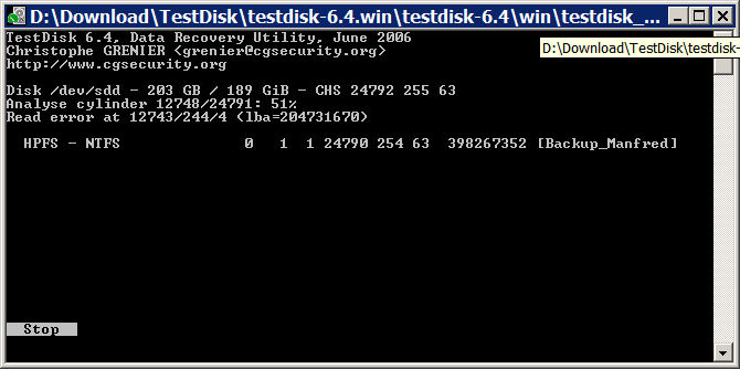

Ich habe nahezu das gleiche Problem mit einer externen HD (Maxtor OneTouch). Ich suche schon alle möglichen Foren ab und habe inzwischen auch schon Testdisk (V6.4) eingesetzt. Leider ohne Erfolg.
Starte Testdisk, Bestätige bei dem Screen zum Erstellen der Log-Datei mit Enter, wähle dann deine betroffene Festplatte aus und bestätige mit Enter, bestätige bei Partition Table Typ Intel und bei Analyse auch mit Enter und setze mir einen Screenshot.
Bestätige bei Proceed und setze mir auch einen Screenshot.
Bestätige weiter bis du zum Menü kommst wo unten steht [Quit] [Search] [Write] und gehe mit dem Pfeil auf [Search] (tiefere Suche) und lasse es laufen.
Setze mir auch einen Screenshot.
Die betroffene Partition sollte wenn du den Screen machst markiert sein.
Markiere mal die betroffene Partition und drücke p auf der Tastatur ob deine Daten angezeigt werden oder eine Fehlermeldung.
Zurück kommst du mit q drücken.
Teile es mit​
Einige Bildschirmkopien von Testdisk sind beigefügt. Es gab bei "Serach" schon sehr früh eine Fehlermeldung, jedoch kam keine weitere dazu. Leider konnte ich keinen Screen von der abgeschlossenen Suche machen, da das Fenster sofort vom Programm geschlossen wird. Nach der Suche habe ich Write betätigt und danach versucht neu einzulesen. Es kam jedoch Fehlermeldung, dass von Datenträger nicht gelesen werden kann. Welche Möglichkeit kann ich noch versuchen (Platte dient als Sicherungs-HD und Datenträger für Fotografien, Restore wäre also wichtig).

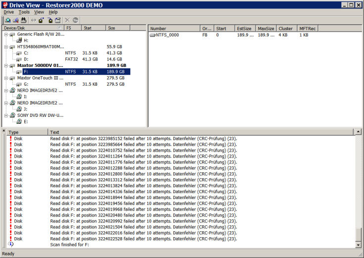

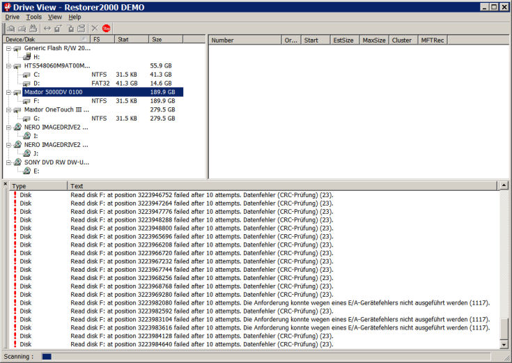

Inzwischen habe ich mir auch noch Restorer2000 3.0 geholt und einen Scan durchgeführt.
Ich lege einen Screenshot bei, doch soviel schon hier: Es werden nur Fehler bei der CRC-Prüfung gefunden.
Scan3 zeigt einen Zwischenstand
Scan4 ist der Endstand nach "STOP" (weil die die 10 Zugriffe je Cluster extrem lange dauern).
Bevor ich sinnlos weiter Zeit investiere: Hat ein Rettungsversuch überhaupt noch Aussicht auf Erfolg? Falls ja, welches Tool ist zu empfehlen?

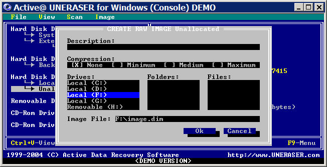

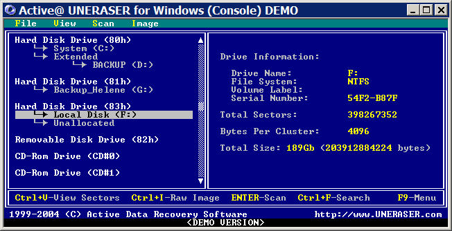

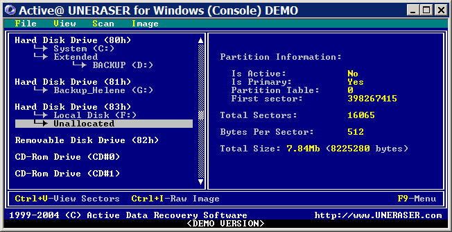

inzwischen habe ich Active@ UNEREASER eingesetzt. Leider sagt weder die Downloadseite noch sonstwo, worin die Restrikionen bei der Demo-Version bestehen (ich hab jedenfalls nichts gefunden). Erst nachdem das Tool 4 Stunden gearbeitet hat, offenbart es - oh welche Freude in diesem Augenblick -, dass nur die Vollversion für rund 50$ bereit sei, die gefundenen Dateien auch zu sichern.
Dennoch habe ich ein paar Sreens angefertigt, die ich dich bitte zu bewerten. Danke!
maferry
Anlagen:
1. Diskmanager-Auszug zeigt die HD F: als fehlerfrei, aber ohne Filesystem (Datei nachträglich wieder gelöscht wegen der max Anzahl = 5)
2. AUW-Screen01 zeigt ebenfalls die HD F: vollständig an, bis auf die Seriennummer
3. AUW-Screen02 zeigt seltsamerweise das Filesystem als NTFS und auch die Seriennummer
4. AUW-Screen03 zeigt Partitionstabelle 0 und "Is Active" = No
5. AUW-Screen09 zeigt eine Verzeichnis und Dateiliste, vermutlich wiederherstellbar (ging nur mit Advanced Scan, Baseic Scan brach sofort mit Fehler ab).
6. AUW-Screen10 zeigt bei Laufwerk F: keine Verzeicnisse (die anderen LW schon).
