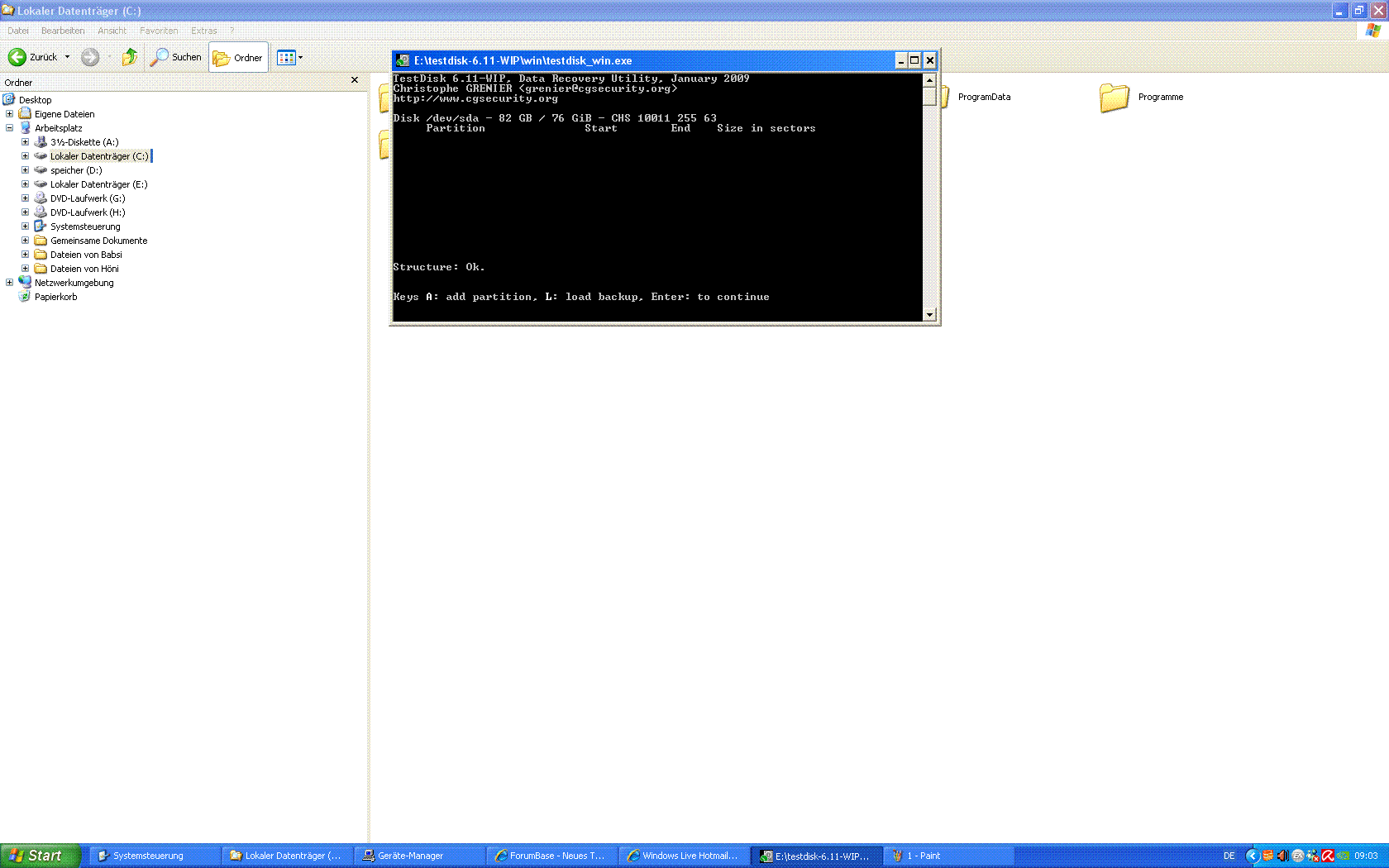

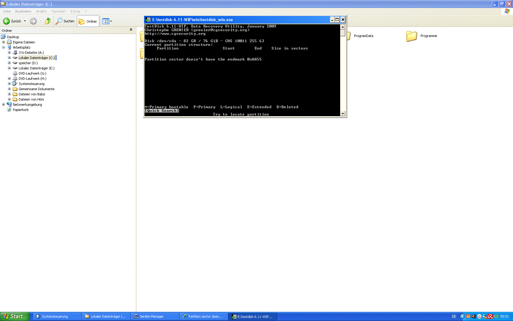

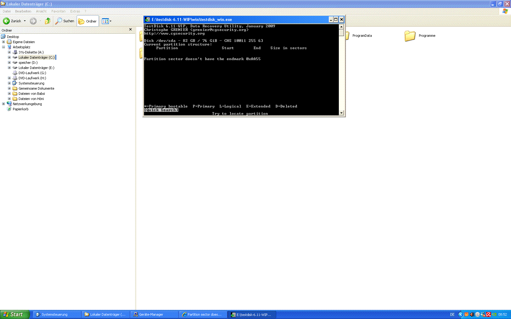

ich hab ein Problem. Wollte von einer alten Festplatte meine Fotos sichern, nun wird aber keine Partition mehr erkannt. Die Platte brauche ich nicht zum booten. Bei der Analyse durch Testdisk kommte eine Fehlermeldung mit 0xaa55. siehe auch Screenshot. Es sollte nur eine Partition auf der Festplatte sein.
Ich hänge mal Screenshots von Testdisk an, ich hoffe das mir wer weiterhelfen kann.
Vielen Dank
PS: 1. Sceenshot nach der Analyse, 2ter nach dem Quick Search, 3ter nach dem Deeper Search
