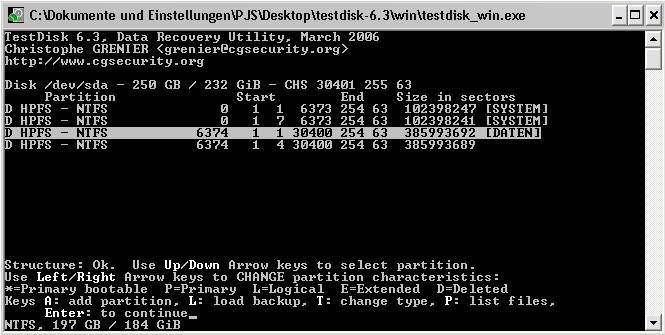

Eigentlich sollte nur eine Image-Datei angelegt werden.
Das Image-Tool (DriveImage) bemängelte irgendwas, dass die 2. Partition nicht richtig als Extended markiert wäre und ob der Fehler behoben werden solle.
Danach das Chaos...
Rechner bootet zwar von C, Partition D wird aber nicht mehr angezeigt.
Stattdessen unter Arbeitsplatz ein lokaler Datenträger mit 0 Byte.
In Partition Magic kann man sehen, dass das logische Laufwerk noch da ist
und es wird auch angezeigt, dass Daten darauf sind.
In XP Datenträgerverwaltung sieht man das logische Laufwerk auch.
Dort steht auch die richtige Größe. Rechtsklick, Eigenschaften zeigt dann aber nach einer Zeit auch 0 Byte.
Habe hier nun einiges gelesen und TestDisk verwendet.
Anbei 2 Screens. Ist da was zu retten?

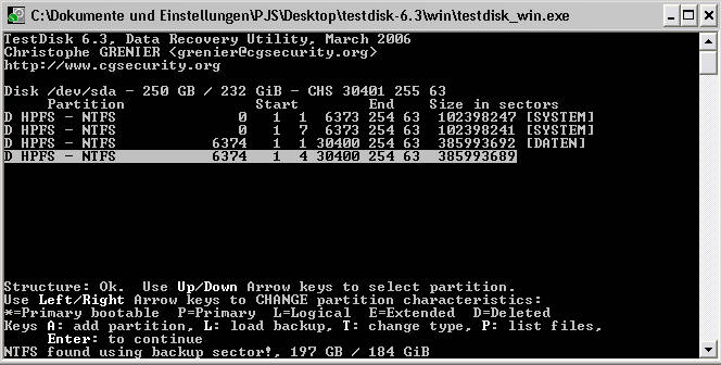

Ergänzung: Kann mit p die Ordnerstruktur sehen.
Kann man mit Enter dann in den Ordner rein (bzw. Pfeil rechts)?
Dort kommt dann filesystem seems damaged.

NTFS found using backup sector wird übrigens auch angezeigt.
Das bedeutet wenn ich das richtig versteh, dass ein Problem mit dem Bootsektor vorliegt.
Warum steht eigentlich vor jeder Partition D (deleted)?

Ich sehe bei dir in Testdisk erstmal so keine Probleme.
Die Partitionstabelle stimmt und auch nach der tieferen Suche werden die gefunden.
Da ist aber nur die erste Partition (System) und die dritte Partition Daten interresant.
Die anderen haben eine verkehrte Geometrie und da die den selben Platz belegen werden alle als D = gelöscht angezeigt.
Markiere mal die dritte Partition und teile dann mit was am Screen ganz unten in der letzten Zeile steht.
Sind Bootsektorinfos (Partitionssektor).
