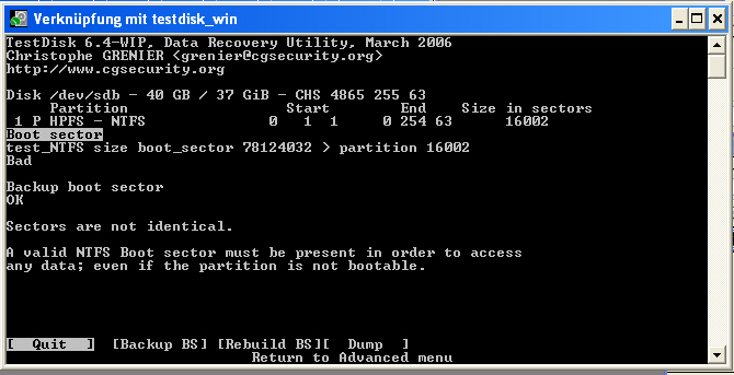

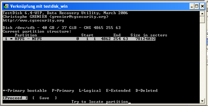

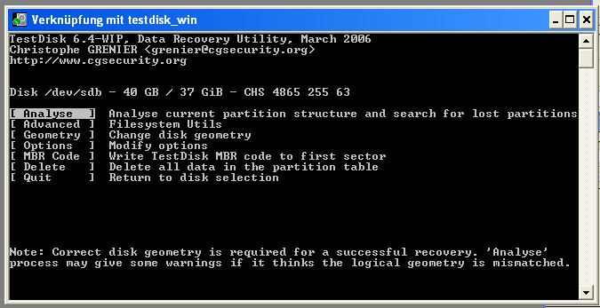

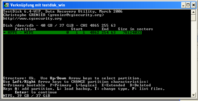

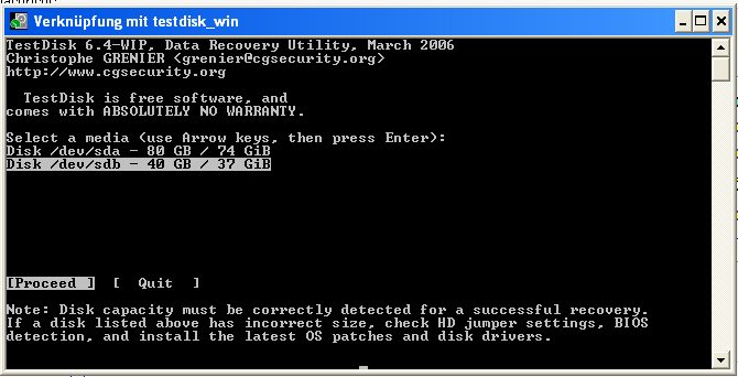

hallo an alle, da ich schon den ganzen tag hier in diesem forum rum lese und sämtliche schritte von den verschiedenen themen durprobiert habe und leider nichts damit anfangen konnte, versuche ich mal selber jemanden hier nach rat zu fragen.
also vor einiger zeit habe ich wie so viele hier die gabe gehabt eine partition zu löschen...wie das passiert ist weiss ich leider nicht...ich denke mal eigene blödheit... :( ich habe es schon mit dem ontrack programm versucht sogar die professional version und das programm hat mir auch einige daten wiederhergestellt, nur leider nicht das was ich brauchte...das waren daten, die schon ewig alt waren...dann habe ich bei ontrack angerufen und die haben gesagt, ok schick die platte vorbei und wir schaun was wir da machen können. die platte ging im februar raus und ist erst am samstag wieder gekommen natürlich erst nach mehrmaligen anrufen, was denn die festplatte macht. auf alle fälle konnten sie mir nicht helfen und haben gesagt, dass sie schon alles wieder herstellen könnten, für einen preis von ca 1500 bis 2000 euro.
heute bin ich hier im forum auf das programm testdisk gestossen und habe echt einiges versucht, aber irgendwie ist das hier nicht zu den gewünschten erfolg gekommen. es kann doch nicht so schwer sein, dass ich diese blöde partition wiederherstellen kann.
wenn ich die platte ganz normal anklicken will...ach ja zu erwähnen ist , dass das eine zweite platte ist, wo nur daten drauf sind....sagt mir der pc, dass ich die platte formatieren soll und das will ich natürlich nicht machen, da da verdammt wichtige daten für mich drauf sind....ich hoffe mir kann hier irgendjemand helfen und wie ich schon gelesen habe ist wohl die FIONA eine göttin an dem pc :) also bis dahin und ich würde mich echt freuen, wenn das hier jemand liest . ich stelle mal ein paar screenshoots mit rein vielleicht kann da ja jemand was mit anfangen...leider gehen ja nur fünf :-(
schritt1-jpg.48387
schritt2-jpg.48388
schritt3-jpg.48389
schritt4-jpg.48390
schritt5-jpg.48391

AW: Partition gelöscht :-(
Es ist wohl eine Partition vorhanden.
Ich verstehe jetzt nicht wenn die gelöscht wurde wie die dahinkommt.
Dann sollte die Festplatte ja leer sein.
Auch weiß ich nicht ob da Daten drauf sind.
Sicherlich sollte seitdem du die Partition gelöscht hattest nicht mehr darauf geschrieben worden sein.
Wenn die zum Besipiel genau identisch formatiert wurde würdest du Datenrettungssoftware benötigen.
Kostengünstige Datenrettungssoftware mit guten Ergebnissen kommt dann als nächstes.

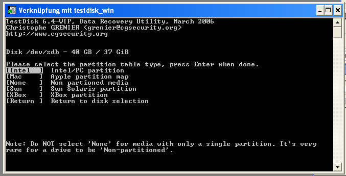

Ansonsten kannst du in Testdisk auchmal die tiefere Suche [Search!] laufen lassen.
Bestätige an diesem Screen mit Enter;
https://www.computerbase.de/forum/attachments/schritt5-jpg.48391/
Gehe dann auf das Menü Search! und bestätige mit Enter.
Lasse die Suche fertig laufen.
Wenn Partitionen gefunden werden, dann markiere die mal und drücke p ob deine Daten oder ein Fehler (Error) angezeigt wird.
Setze mir auch einen Screenshot.
Teile es mal mit.
Viele Grüße
Fiona

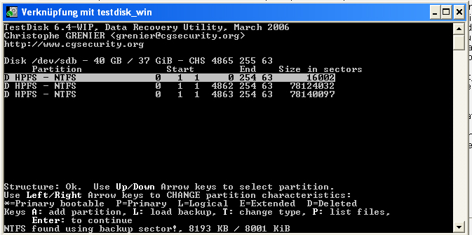

wow das geht ja fix....na ich habe ja schon ein wenig mit dem programm rumgespielt...ursprünglich waren es zwei partitionen und eine is nu weg...die ich gelöscht hatte, waren glaube ich 8 mb oder so...anscheinend 8 mb zu viel...ich nehme mal die andren screenshoots raus uns setze die rein bei der ich search gemacht habe...da wirst du dann sehen, dass da auf einmal 3 partitionen sind...ich glaube irgendwie läuft da mächtig was falsch...die festplatte war meine datensicherung und die originale sind irgendwie auf der andren festplatte nicht mehr drauf...hat mit meinem umzug zu tun...ist halt alles beschissen gelaufen...
schritt6-jpg.48394
schritt7-jpg.48395
sodale da sind die letzten beiden...und da haben sie ihn auch schon verlassen :-( danke für die super schnelle antwort :-)

Ignoriere mal nach der tieferen Suche die erste Partition.
Markiere mal die zweite und hinterher die dritte und drücke p ob deine Daten angezeigt werden oder eine Fehlermeldung.
Teile es mal mit.
Geht mir darum um im Fall festzulegen ob und welche Partition wiederhergstellt werden kann.

Hallo Fiona,
habe gerade dieses Testdisk laufen lassen. Ist echt supereinfach gewesen!!!
Ordnerstruktur wieder da, alles wie es war!
Vielen, vielen Dank für Deine Hilfe!!!
Gruß
Josef Matula
