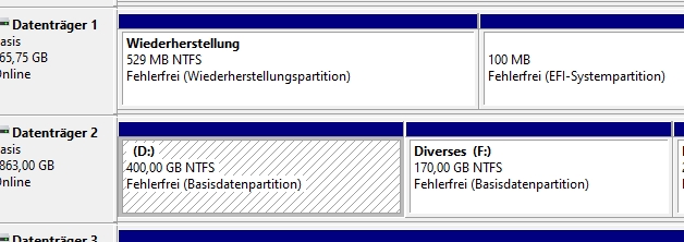

Silver Server schrieb:
Zeige ein Bild der Datenträgerverwaltung.
es geht um D: DTVD.jpg
Was zeigt denn der Explorer beim Aufruf von D: ?
Sie ist ja mit NTFS formatiert und hat Laufwerkbuchstaben D:.

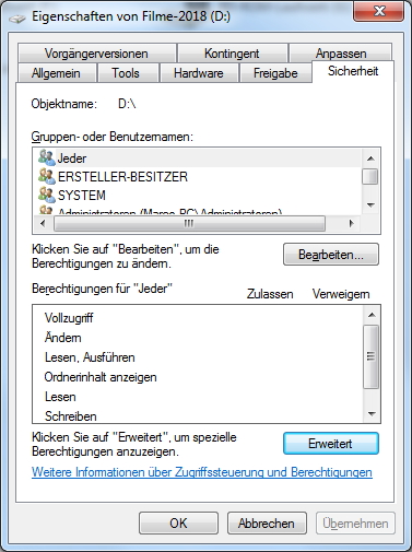

Vermutlich hast, wie du ja selber schreibst, nur die Berechtigungen vermurxt.
Was zeigen denn die Sicherheitseigenschaften von D: bei dir?
Da ist aber kein Partition mit RAW Format zu sehen.
Kannst Du nicht mit dem Benutzer mit dem Du den Zugriff gesperrt hast wieder frei geben?
Eigenschaften
Sicherheit
Erweitert
Hinzufügen
Es kommt ein neues Fester
Prinzipal auswählen
Name des Benutzers eingeben.
OK
alle Fenster schließen
Eigenschaften
Sicherheit
Bearbeiten
Eingegebener Name auswählen
Vollzugriff
OK

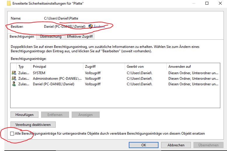

Herrlich. Die Ordnerstrukturen habe ich nun wieder. Aber ich komme an die Dateien selbst nicht dran. Ich kann sie nicht öffnen. "...kann den Dateiheader nicht lesen..."
Es stehen aber alle Berchtigungen auf Vollzugriff
Am besten direkt mit einem Konto anmelden, welches Mitglied in der Gruppe Administratoren ist und dann unter den Eigenschaften auf Sicherheit und Erweitert.
Dort bitte einmal den Besitz übernehmen und Rechte anpassen (Anwenden auf Ordner, Unterordner und Dateien) und dann alles runtervererben.
Reaktionen: Terrier
jaa, da ist es - endlich. Hab immer den Haken für Unterordner nicht gesetzt. Alles wieder gut.
