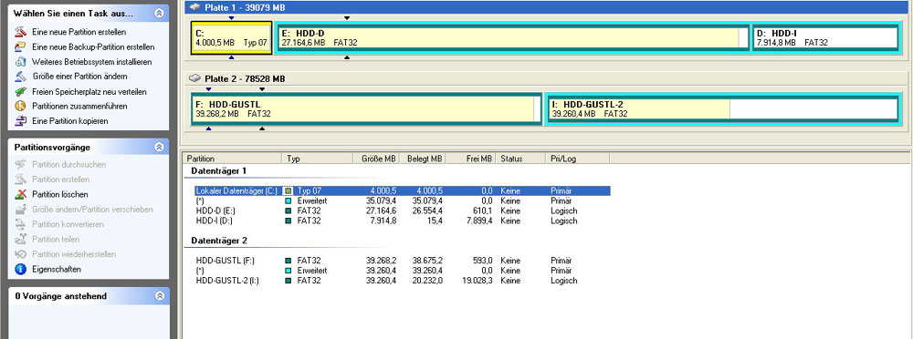

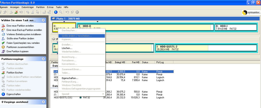

Hier habe ich mal 2 Screenshots vielleicht können die helfen

Partition "Typ07" ist der Hex-Code für eine sichtbare NTFS-Partition. So wie PartitionMagic die System-Partition darstellt, ist da aber etwas an der Partitionstabelle defekt/falsch eingetragen. (andere/unbekannte Partition)
Es muß sich dabei nicht um einen gravierenden Fehler handeln - PM ist da sehr pingelig.
Windows kann dabei durchaus noch völlig ohne Probs funktionieren.
Ich habe die Erfahrung gemacht, das in solchen Situationen "PartitionExpert" bzw. die "DiskDirectorSuite" von Acronis ohne zu zucken ihren Dienst verrichten.
Um die System-Partiton zu vergrößern solltest Du übrigens den unzugeordneten Speicherplatz auch direkt hinter "C:\" frei machen und nicht am Ende der HDD. (auch wenn diese Aktion deutlich länger dauern wird)
Dabei werden sämtliche Daten in "D:\" nach hinten durchgereicht.
Dir sollte klar sein, das ein Fehler wärend dieser Aktion sämtliche daten auf "D:\" in Gefahr bringt, also unbedingt wichtige Daten vorher sichern!
