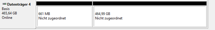

ich wollte die Partitionen einer meiner externen HDDs (die ich als Datengrab verwende) löschen und zu einer einzigen zusammenfassen. Das geht aber leider nicht, obwohl das Laufwerk an sich gelöscht wurde. In der Datenträgerverwaltung werden mir zwei "nicht zugeordnete" Partitionen angezeigt, die ich nicht miteinander verbinden kann, siehe Screenshot:

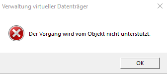

Wenn ich ein neues Volume aus einem der beiden erstelle und den Speicherplatz erweitern will, erhalte ich folgende Fehlermeldung:
Die Partitionen sind noch nicht gelöscht.
Lösche die hintere Partition und erweitere die erste.
Oder lösch beider und lege eine neue an.
das was du willst - mergen von 2 unformatierten Partitionen - geht nicht.
Ist auch sinnfrei, wenn sie unpartitioniert sind gibts keinen Grund sie nicht einfahc zu löschen und neu einzurichten.

Also abseits der hier genannte Tools, die nötig sind.
Als Erklärungsversuch für den Ist-Zustand würde ich mutmaßen, dass ein für die Windows-Datenträgerverwaltung nicht-sichtbarer Bereich zwischen den Beiden nicht zugewiesenen liegt.
Im Normalfall, falls alle Bereiche eines Datenträgers nicht-zugewiesen sind, verschmilzt es automatisch zu einem Großen, ohne Nutzerhandlung.
