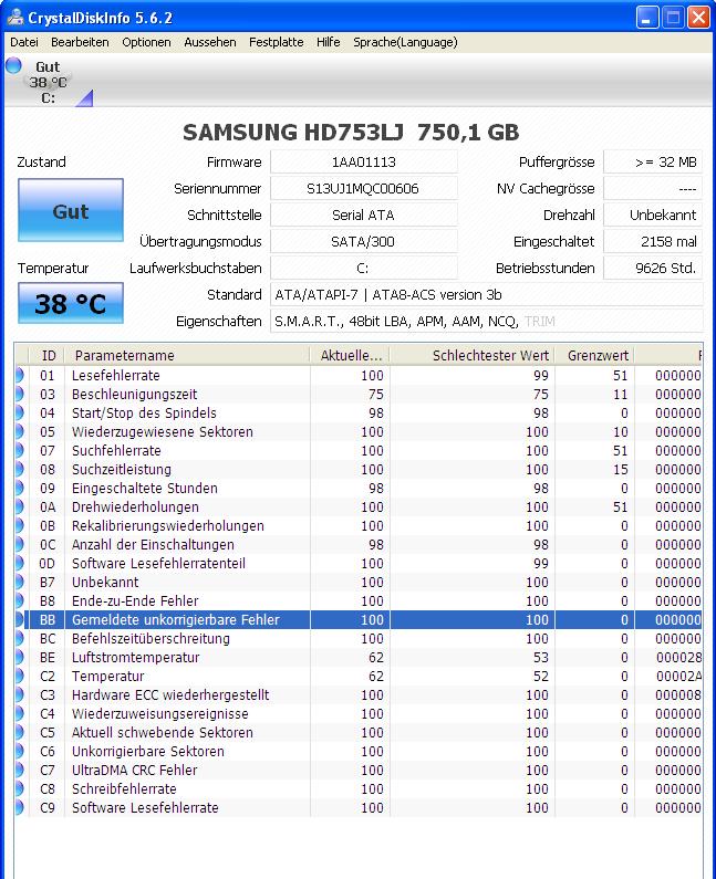

würde vorschlagen, bevor Du irgendwas weitermachst, erstmal checken ob die HDD noch gesund ist, am besten mit Crystaldiskinfo.

habe nur windows installiert, ob die andere daten noch da sind, keine ahnung. werde aber mal die hdd testn
das kam raus. was soll ich noch testen. mich irretiert, dass er nur C: dort anzeigt
